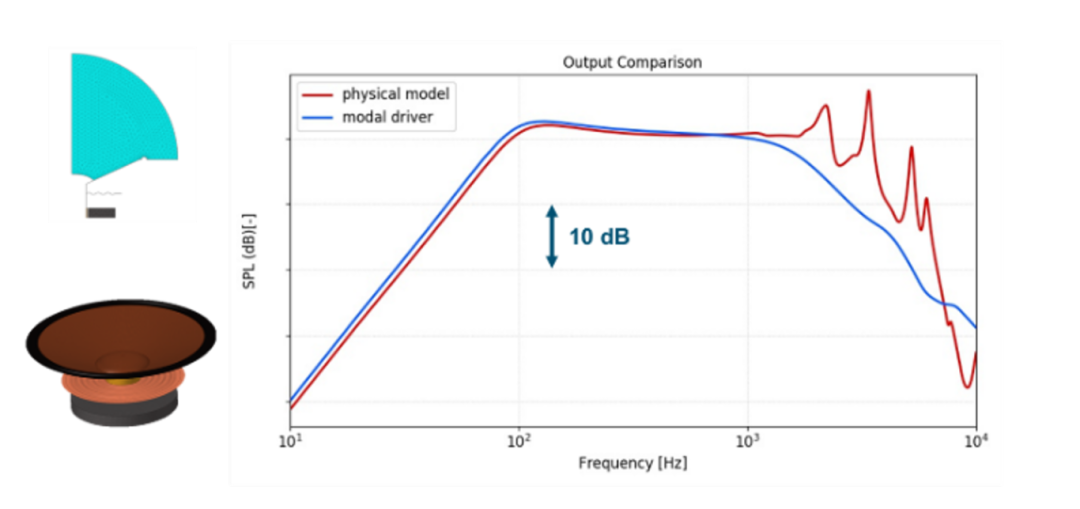

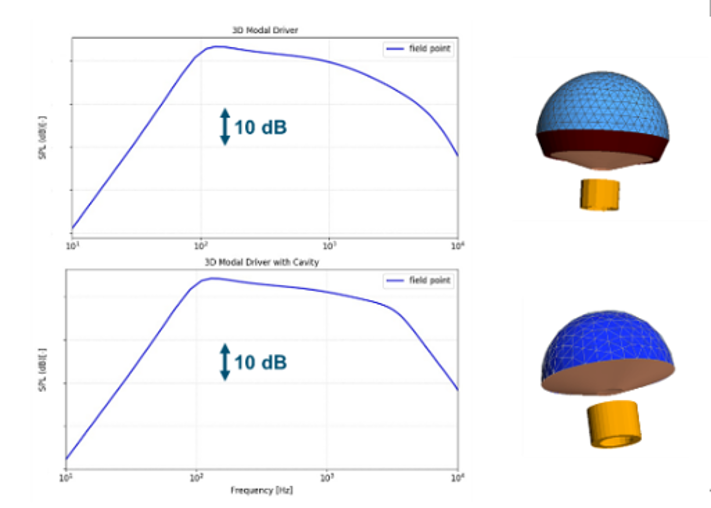

对于简单的模型,富士康的工程师首先建立了一个2D实体模型,与Thiele-Small模型进行比较,然后用这个模型创建一个3D参考模型。最后,他们添加了一个腔体来构建一个简化的扬声器设置。
设计仿真 | Actran助力富士康优化扬声器设计的图3
设计仿真 | Actran助力富士康优化扬声器设计的图4
图2 扬声器的验证 上图:2D实体模型vs. 3D Thiele-Small模型。下图:带腔和不带腔的三维参考模型
我们首先对2D模型和Thiele-Small模型进行了比较,发现它们在1000 Hz之前非常吻合,但Thiele-Small模型总体上更符合预期。下一步,建立一个3D参考模型,并将其与包含腔的模型进行比较,以模拟简化但完整的扬声器设置。这两种模型吻合得很好,为这一过程带来了更多信心。

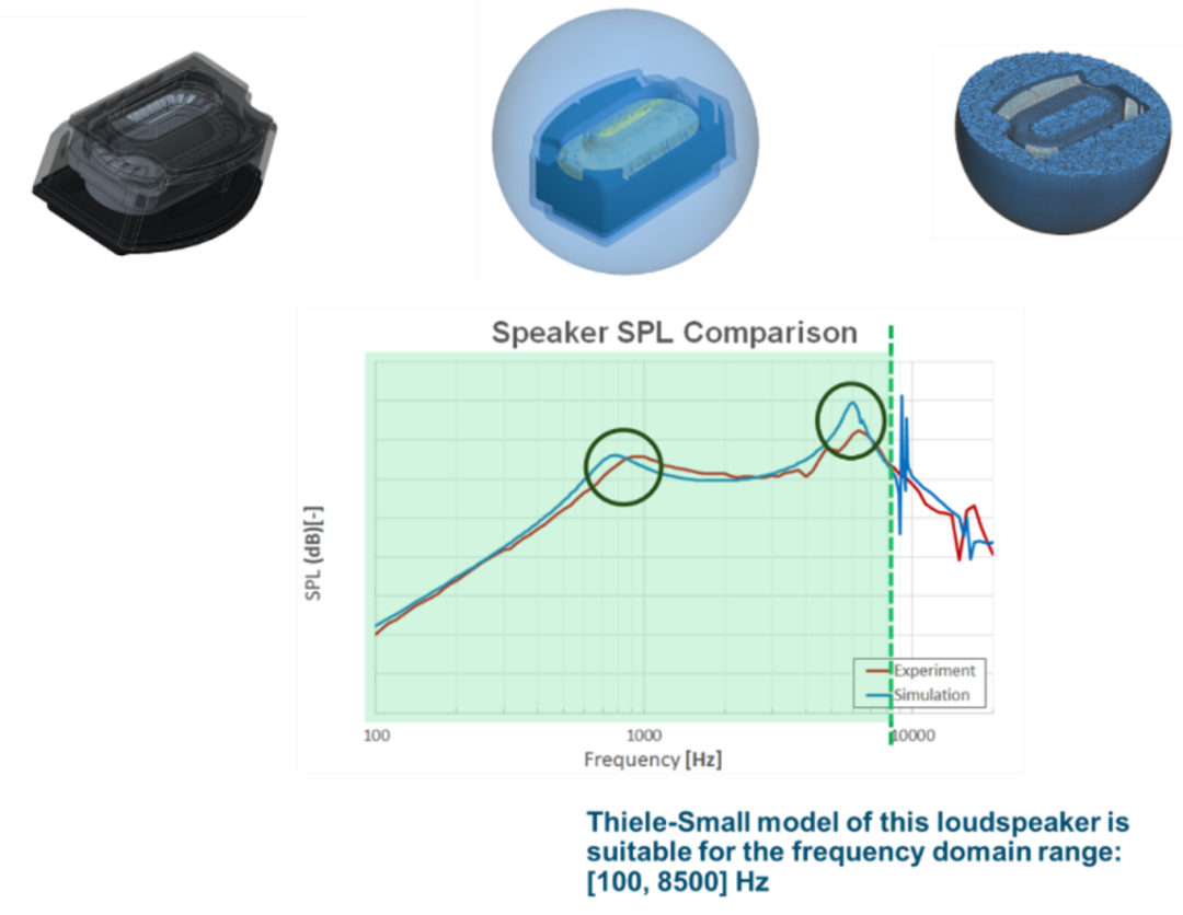

在对简化模型进行验证后,对一个实例扬声器系统进行了建模,并与实测结果进行了比较。在8500 Hz以内,该模型的性能与测量值吻合良好。该模型识别出了由于两个空气腔的存在而产生的共振峰。

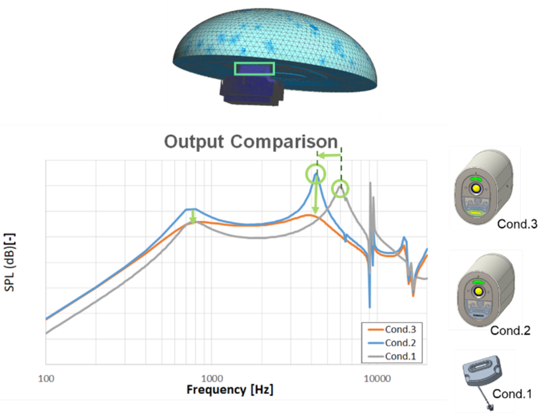

该过程的最后一步是在产品层面应用它来分析和评估添加的各种能够获得更好性能的措施。在这种情况下,模拟三种环境:(1)扬声器直接连接到设备外部,(2)扬声器放置在外壳内,(3)与前一种一样,在外壳内存在网格。在Actran中使用穿孔板模型以避免绘制布料的网格。
设计仿真 | Actran助力富士康优化扬声器设计的图6
图4 上图:完成安装的扬声器的Actran模型。下图:不同配置下的扬声器性能
尽管没有对这些模型进行测量,但它们提供了很多关于扬声器在复杂环境中的表现以及在何处可以获得性能的见解。通过验证模型和建立流程,富士康的工程师们对Actran在组件和系统层面上准确、经济地仿真扬声器获得了信心。
