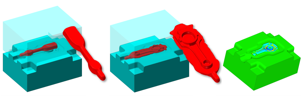

Simufact Forming锻造工艺仿真
模锻作为一种经典的金属坯料加工成形的工艺,广泛应用于汽车、航空等领域的金属件生产制备。早期模锻工艺的开发过程需要依靠诸多经验与试验,研发成本高周期长,现如今随着CAE技术的广泛应用,对于这一经典成形过程所涉及的工艺研发、模具设计,大多数工程师都会选择一款合适的CAE仿真工具进行预演分析,协助他们在研发早期就能迅速发现问题并快速做出反应。

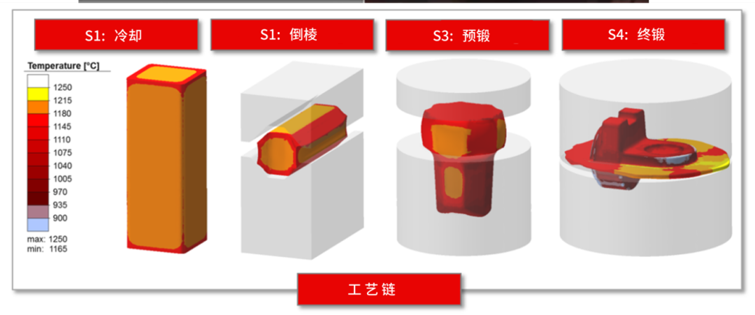

Simufact Forming作为海克斯康旗下专业的金属成形仿真工具,能够实现冷锻、热锻、钣金冲压、自由锻、环轧、挤压、拉拔、轧制、热处理、机械连接等工艺,有着极其友好的用户交互界面,并且在计算精度与稳定性方面同样有着非常优异的表现,这得益于Simufact Forming专业化的研发背景与强大的求解器。能够灵活实现连续多工位计算,结果可手动传递、自动传递、锻造流线传递性较好;且具有专业的数据库管理,自带材料库、设备库、摩擦库、温度条件库等,且支持用户自定义添加扩展。鉴于上述Simufact Forming具备的优秀特点,国内外越来越多的企业与高校选择使用Simufact Forming进行模锻的仿真分析。
设计仿真 | Simufact Forming锻造工艺仿真的经济效益的图3
Simufact Forming锻造工艺链式仿真

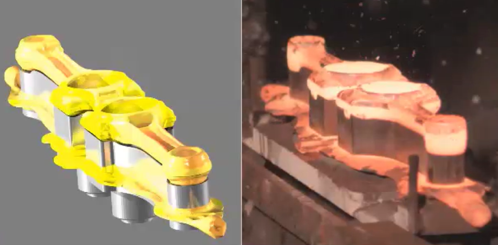

图:Simufact Forming热冲切(左)与实际冲切(右)结果对比
通过多次Simufact Forming的仿真测试,进行了多种大胆设计的改进,仿真验证没有材料流动、折叠等制造缺陷后,最终确定了成形工艺方案:工件初始尺寸调小、楔横轧预制坯的楔形做了较大的调整、锤锻次数为4次锤锻。通过这样调整,即保证了成形过程的材料流动,又保证了最后冲裁掉的废料较少,节省材料达8%。

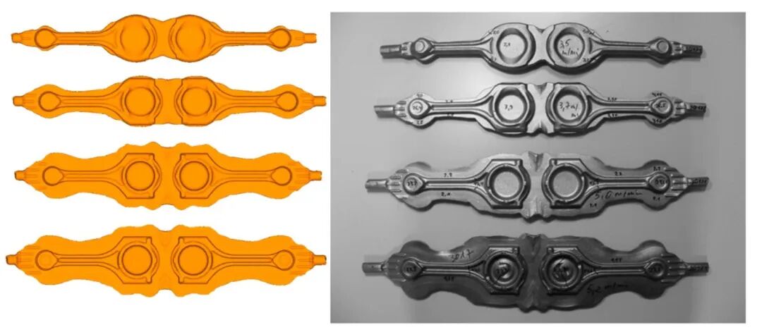

图:Simufact 仿真结果图(左)和连杆锻造实际结果(右)
按照该连杆生产单位年产量计算,每年节省材料140吨,如果按照每吨5000元的价格计算,每年节省材料的费用达到70万元。单一型号连杆的材料利用率的优化,就给企业带来了每年70万元的经济效益。如果所有生产的型号的连杆均进行材料利用率的优化,那么给企业带来的经济效益非常之巨大。
