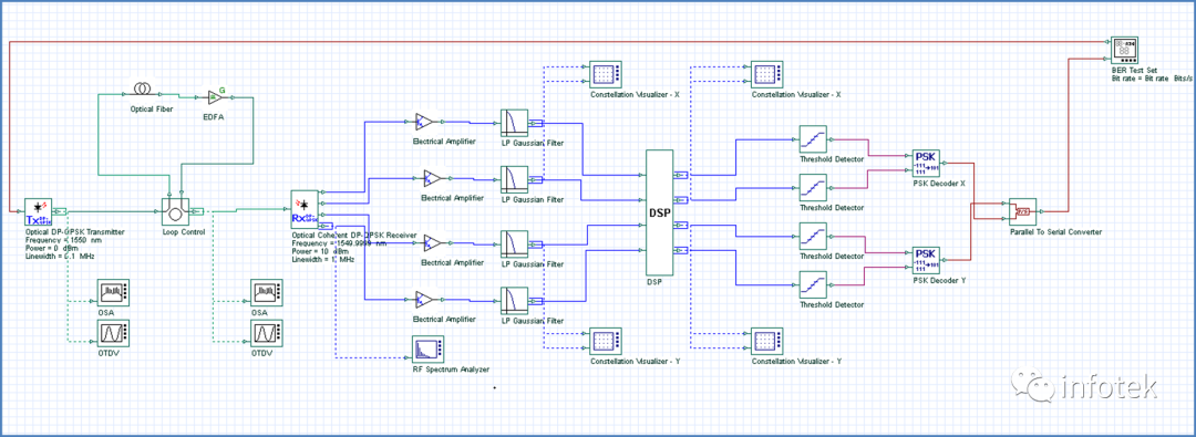

100 Gbps DP-QPSK布局
OptiSystem应用:100 Gbps DP QPSK的图2

模拟说明
100 Gbps DP-QPSK系统可分为五个主要部分:DP-QPSK发送器,传输链路,相干接收器,数字信号处理和检测和解码(后面是直接误差计数)。信号由光学DP-QPSK发射器产生,然后通过光纤环路传播,在光纤中会发生色散和偏振效应。然后它通过相干接收器进入DSP进行失真补偿。使用简单的横向数字滤波器补偿光纤色散,并且通过恒模算法(CMA)实现自适应偏振解复用。然后使用改进的Viterbi-Viterbi相位估计算法(在两个极化上共同工作)来补偿发射器和本地振荡器(LO)之间的相位和频率失配。数字信号处理完成后,信号被发送到检测器和解码器,然后发送到BER测试装置进行直接误差计数。

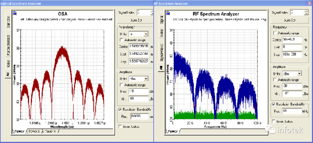

下面是发射机后100 Gbps DP-QPSK信号的光谱图像,以及相干DP-QPSK接收机后获得的RF频谱。
OptiSystem应用:100 Gbps DP QPSK的图4

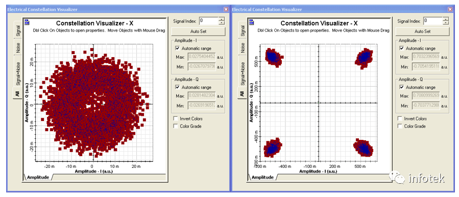

DSP之前和之后的电子星座图(极化X)如下:
OptiSystem应用:100 Gbps DP QPSK的图6

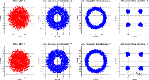

用于数字信号处理的算法通过Matlab组件实现。通过将Matlab组件设置为调试模式,每个步骤(CD补偿,偏振解复用和载波相位估计)后生成的电子星座图如下所示:
OptiSystem应用:100 Gbps DP QPSK的图7
OptiSystem应用:100 Gbps DP QPSK的图8
