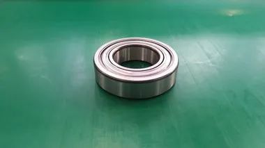

NTN-SNR是使用我们称重传感器的第一批法国公司之一,是一家国际知名的轴承和导轨制造商,主要用于汽车,航空航天,农业,铁路,采石场,矿山等工业设备。注入到轴承中的油脂的确切数量至关重要,因为轴承的使用寿命以及设备的安全性取决于油脂数量(过热可能是危险的)。润滑脂的数量一般通过活塞泵计量,但是为了确保更大安全性,NTN-SNR进行双重称重检查。在此之前,使用高精度的实验室天平进行称重。

NTN-SNR 轴承

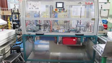

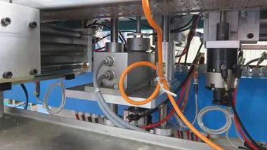

由于油脂数量检测是生产过程中的瓶颈,NTN-SNR决定寻求更好的解决方案,并购买了一套执行润滑脂注射和双重称重检测的设备。并在设备中安装了FIT传感器。该设备由BEA设计制造。面对两个挑战,Philippe Viallet回顾到:“首先是时间的必要性:整个操作(润滑和双重称重)必须在几秒钟内完成,另外是空间的限制。”

轴承润滑检查点

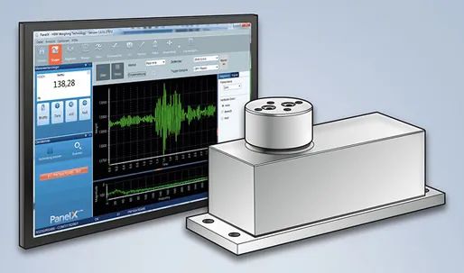

随着FIT7A数字称重传感器的推出,HBK开启了动态称重和工业测量应用的新篇章。凭借其更高的精度(根据OIML R 60,为C4级),该称重传感器能够将应变技术扩展到电磁力补偿技术(EFC)的应用领域。并兼具极高的坚固性和耐久性,即在恶劣的工业条件下。最重要的是价格低于EFC技术的60%。

FIT7A 数字称重传感器
对于这台设备,当时选择的技术解决方案在今天仍然显得非常大胆。尽管数字技术与传感器的集成似乎已经不可避免,但HBK的FIT数字称重传感器对动态称重传感器来说是前所未有的一步。它需要极大的信心才能将其安装在一台关键的生产机器上,该机器必须全天候不间断地运行。

FIT7A 称重传感器安装在检查点下方
对于Philippe Viallet来说,这一选择表明了对制造商的信心高于对技术的信心。“HBK的称重概念很多时候都是超前的,不仅为我们获得宝贵的时间,而且具有极高的可靠性和坚实的技术基础。”
