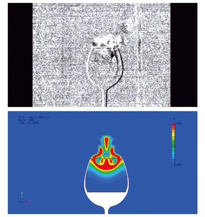

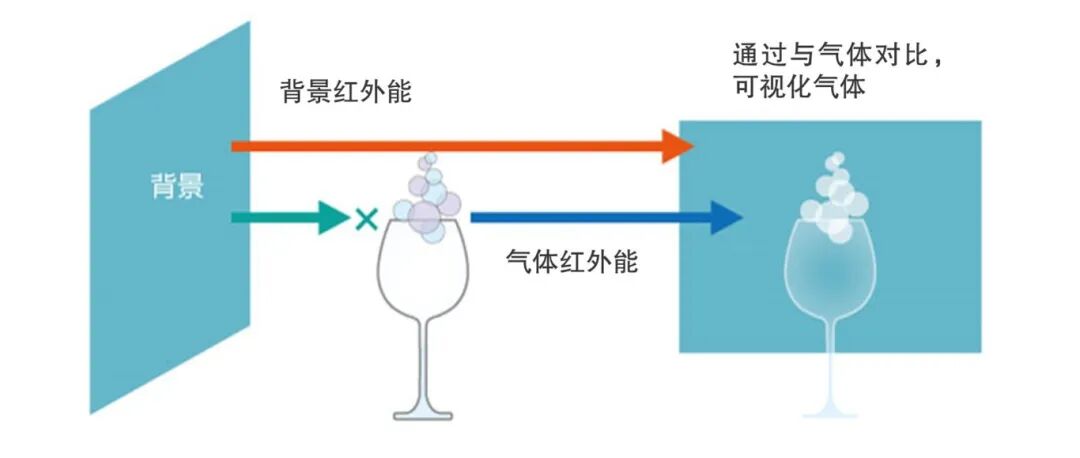

首先,在葡萄酒杯、鸡尾酒杯、通用杯等10种形状不同的玻璃杯中填充一定量的威士忌,盖上一定时间的盖子,用特殊的酒精可视化照相机(图1)拍摄了刚取下盖子后在玻璃杯内蒸发的酒精扩散的情况,照相机是客户为这个项目寻找到的。如预期拍摄的那样,成功地可视化了酒精的扩散(图2)。因为酒精中含有香味的成分,所以如果能在CFD解析上模拟这种状态,就能模拟香味的扩散。随后开始使用Cradle CFD创建CFD分析模型。
设计仿真 | 从形状到香味,CFD助力朝日啤酒公司为客户创造更好感官体验的图4
图1 使用红外热像仪可视化酒精扩散
设计仿真 | 从形状到香味,CFD助力朝日啤酒公司为客户创造更好感官体验的图5
图2 CFD分析结果(显示玻璃杯内空气的扩散物质的浓度×流速)显示酒精扩散情况

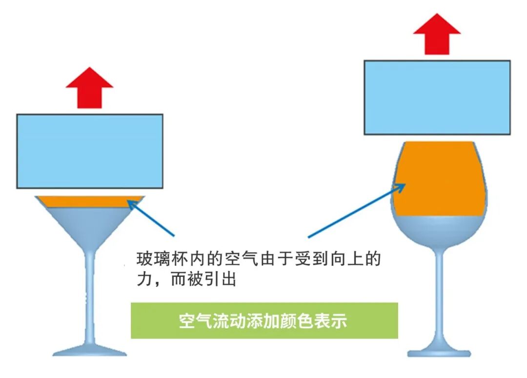

最开始先测量了一个个的玻璃杯形状,用3D-CAD软件制作了三维模型之后,用Cradle CFD读入CAD数据进行分析。接着,为了模拟由于盖的开放而引起的玻璃内空气的对流,不是对盖本身进行建模,而是通过使用体积力这一功能,在玻璃的上部产生流速,再现盖的运动(图3)。

图3 模拟开盖运动
在Cradle CFD中,可以显示扩散物质的浓度和流速等各种物理量。另外,在显示上,“扩散物质的浓度×流速”也是可能的。特殊照相机的酒精浓度越高,酒精流动速度越快,画面也越清晰。将两者的视频进行比较,结果完全一致,成功地通过仿真实现了不同的玻璃杯的形状,对香味扩散的影响分析。证实了该模型的分析结果与感官评价结果良好吻合。本次玻璃杯形状的设计方法也申请了相关工程专利。
