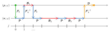

一个光学系统的麦克斯韦方程组的解可以通过非序列场追迹算法得到[1]。这导致所有通过系统中不同光路的模拟,都由一系列自由空间传播步骤和与空间中非均匀区域,例如光学器件的互作用组成。从光源平面中的场开始,自由空间算子P规定了在下一个组件平面上的场,其中组件的响应由算子B给出。这些算子应用于x域或k域。一个光路的模型可以由所谓的场追踪图说明,图1给出了相应的例子。
电磁场几何和衍射理论的统一的图2
图1 物理光学中一个光路的场追踪图模型。参数j指明了应用算子的场参考平面。

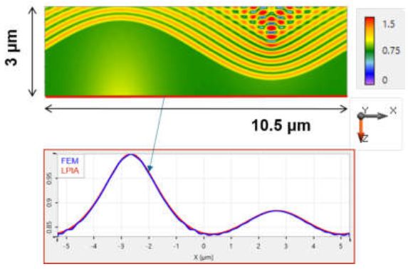

电磁场几何和衍射理论的统一的图10
图2 上图展示了正弦表面光栅中的场,通过有限元方法(FEM)计算。此外,也使用了局部平面近似(LPIA)方法计算。在下图中展示了两种方法的结果,平面中结果场的振幅标为红色。由Rui Shi提供。
这必然被包含在了公式3中。因为BSDF的关系,我们选择 作为双向算子或者简化B算子。总的来说,计算B(k,k')和它在公式3中积分计算的应用需要大量的数值计算而且很慢。但是,在分层介质情况下,我们可以得到简化的形式电磁场几何和衍射理论的统一的图11,减少了乘积的积分,并且能够快速计算k域中的算子[4]。如果我们考虑Hirchhoff边界条件下的孔径效应,空间域中算子B则变成简单的因子形式,继而我们可以在x域中通过选择合适的傅里叶变化来模拟这个效应,这在图1中通过第一个B算子解释了。当然光学的主要任务是研究电磁场传播通过两种介质间的一般表面,例如透镜模型。

一般表面对场的影响可以通过有限元法(FEM)来计算,但是对于大多数情况来说,数值计算成本太高。如果表面的结构不是很小,在大多数实际情况中通过所谓的局部平面近似(LPIA)方法计算B算子可以得到足够的精度[5]。在这种近似中,电磁场的边界条件利用分层介质的已知解进行局部计算。图2比较了正弦表面光栅时FMM和LPIA的计算结果,结果显示LPIA对该效应预测的很好,即使是表面上非常小的特征。事实上,我们发现LPIA是计算公式3中B(k,k')包括矢量效应(公式2)的有力手段。需要注意的是,著名的薄元近似(TEA)方法是LPIA的简化特例。尽管LPIA可以计算双向算子,我们仍然需要进行公式3中大量的数值积分计算。这导致了LPIA和几何傅里叶变换的结合[3]。如果我们假设输入场电磁场几何和衍射理论的统一的图12和输出场电磁场几何和衍射理论的统一的图13在它们的几何场域,它们遵循几何傅里叶变换理论
