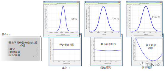

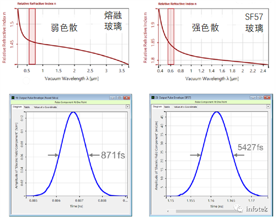

超短脉冲是激光材料加工应用中一个很有前途的工具。一方面,超短脉冲通常在热控制和精度等方面显示出优越性;另一方面,由于色散效应,在通过一个完整的光学系统传播后保持脉冲持续时间可能是一个挑战。在这个例子中,我们根据选定的例子研究了脉冲增宽和材料色散之间的关系。

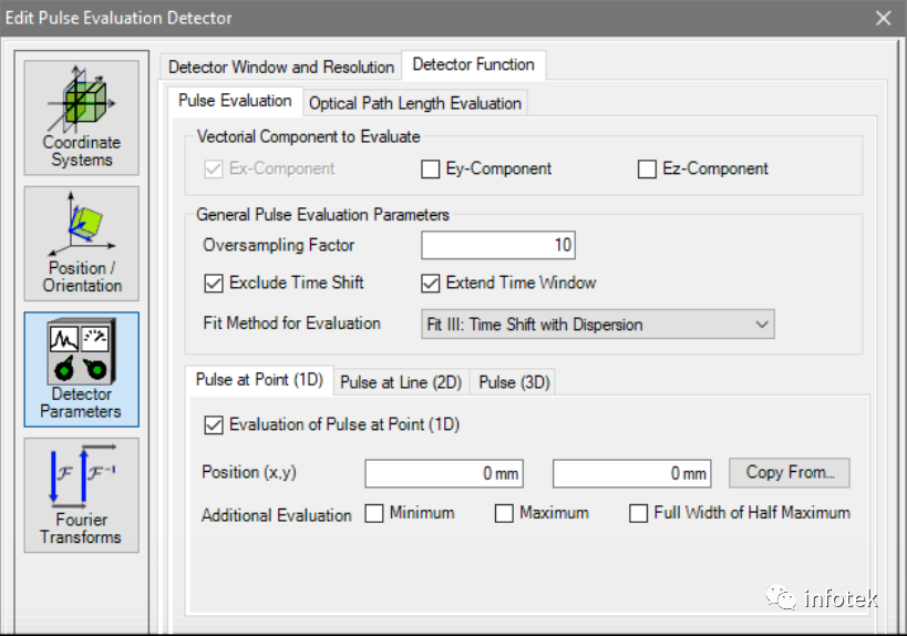

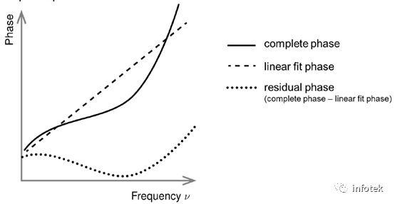

本例中使用的Pulse Evaluation Detector,自动计算出预定点的波长和时域的电磁场。
-可以在一个给定的空间位置分析完整的相位与频率。
-相位与频率的线性拟合总是很强,因此主导了完整的相位,但只包含了时移的信息。此外,强的线性相位导致了大数量的采样点。
-因此,对残余相位(从完整相位中提取线性拟合)进行估计,它以较低的数值计算决定了时间脉冲轮廓。

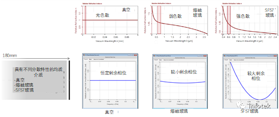

建模总结—元件
VirtualLab:色散介质中的脉冲展宽的图7
VirtualLab:色散介质中的脉冲展宽的图8
输出脉冲--剩余相位频率
VirtualLab:色散介质中的脉冲展宽的图9
输出脉冲—时域脉冲包络
VirtualLab:色散介质中的脉冲展宽的图10
