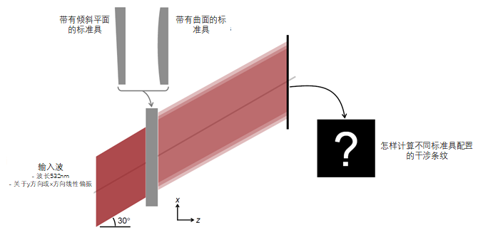

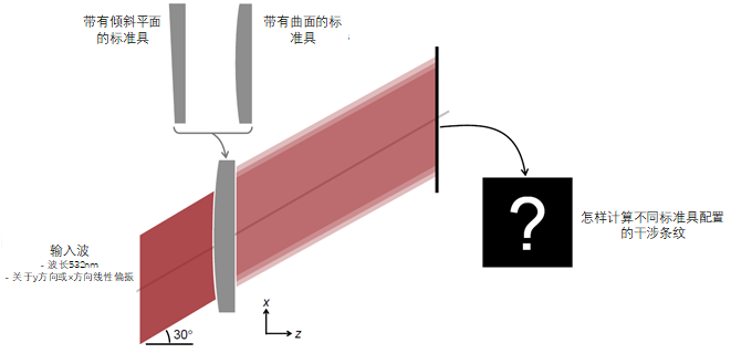

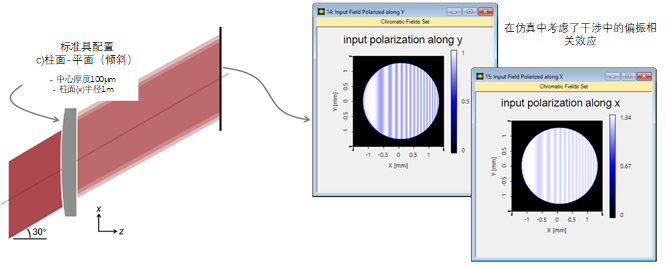

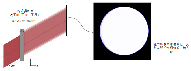

最简单的光学标准具是具有平行表面的透明板。这种结构形成了谐振器,并且透射率和反射率随着标准具的厚度而变化。除了最简单的结构外,还有其他结构的标准具,例如:非平行表面和曲面,被设计用于不同的应用。利用非序列场追迹技术,分析了几种标准具的配置,并研究了输出干涉条纹的差异。
具有平面或曲面的标准具建模的图1
建模任务
具有平面或曲面的标准具建模的图2
建模任务

平行平面-平面

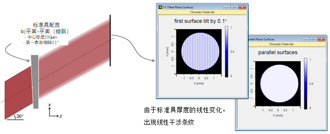

倾斜平面-平面

柱面-平面

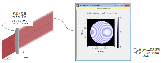

球面-平面

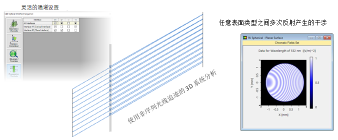

•调整非序列通道
 - 非序列追迹的通道设置[使用案例]
