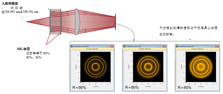

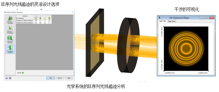

Fabry-Pérot标准具广泛用于激光谐振腔和光谱仪中进行波长的选择。 通常,由两个高反射(HR)涂层表面组成,其间具有空气或玻璃。 在该示例中,利用VirtualLab Fusion设置了具有二氧化硅间隔标准具的光学测量系统,并测量钠的D线。 利用非序列场追迹技术,充分考虑了标准具中多次反射引起的相干现象,并研究了涂层反射率对条纹对比度的影响。
利用Fabry-Pérot标准具检测钠D线的图1

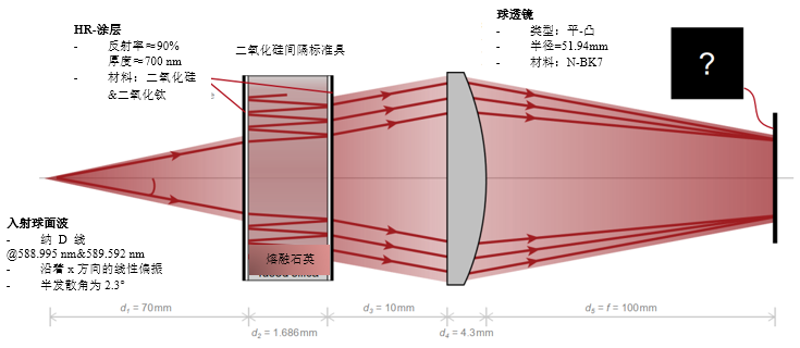

建模任务

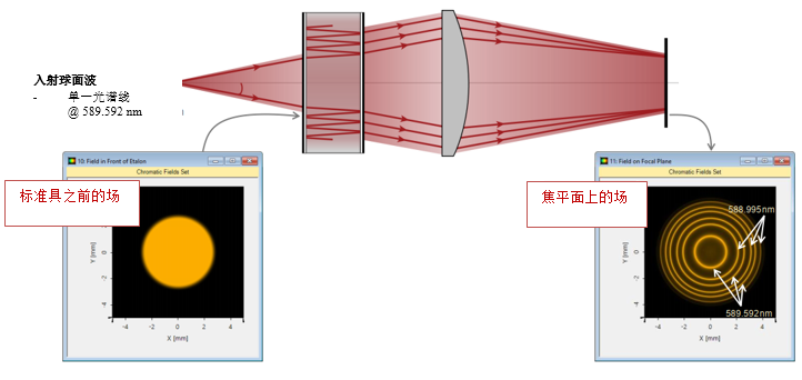

所有谱线的可视化

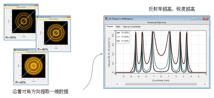

锐度与涂层反射率

锐度与涂层反射率

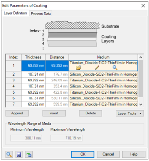

• 设置HR涂层
 - 目录III:涂料目录[教程视频]

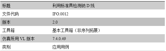

文件信息
