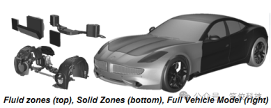

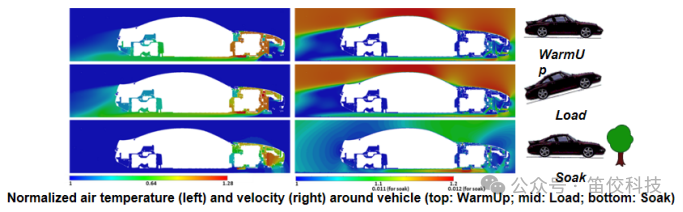

热管理
客户目标:
开发一套可靠且易于使用的瞬态发动机舱热管理(Underhood Thermal Management)仿真分析流程,能够快速准确地预测热敏感部件经历的瞬态热响应;避免热敏感部件过度退化和/或过早失效。
解决方案:
▫ 高保真度:整车共轭传热(CHT)分析,预测数千个部件的热行为。(Fluent、HPC)
▫ 求解时间与准确性:通过独特的求解器技术和仿真专业技术(Fluent),解决流体和固体不同热特性问题。
▫ 流程自动化:专用工具箱用于设置发动机舱热管理模型和瞬态热载荷工况;脚本驱动的完整分析流程。

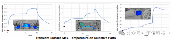

ANSYS优势:
▫ 与传统瞬态分析方法相比,在不大幅降低求解精度的前提下(温度准确度降低<5%),求解速度提高大约10倍。
▫ 减少模型设置时间(从数小时降低到几分钟)。
▫ 支持轻量化非金属材料。

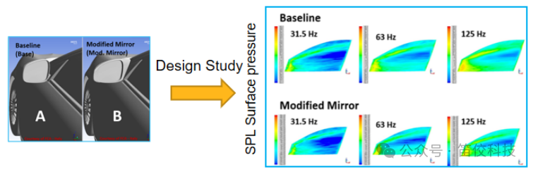

气动噪声
客户目标:
减少车厢噪声、优化外部风噪声。(高速行驶情况下的主要噪声源、低速行驶混动/纯电动汽车电磁噪声)

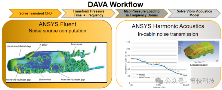

解决方案:
▫ 保真度与性能:经过充分验证的可靠仿真方法,采用独特的GEKO-SBES湍流模型进行高保真度声源计算。(Fluent、HPC)
▫ 多物理场:独特的确定性空气-振动声学(DAVA)工作流程,用于仿真车厢内声音的传输与传播。(Fluent、Mechanical)
▫ 高级后处理:针对声音设计的专用后处理工作流程。

ANSYS优势:
▫ 借助HPC可扩展性与数值求解器,实现在不到1天的求解时间内,做到真正的设计筛选与优化。
▫ 在没有可用物理原型的早期设计阶段,对声音体验和心理声学进行评估。
▫ 在减少测试的同时满足更严格的舒适度目标。
