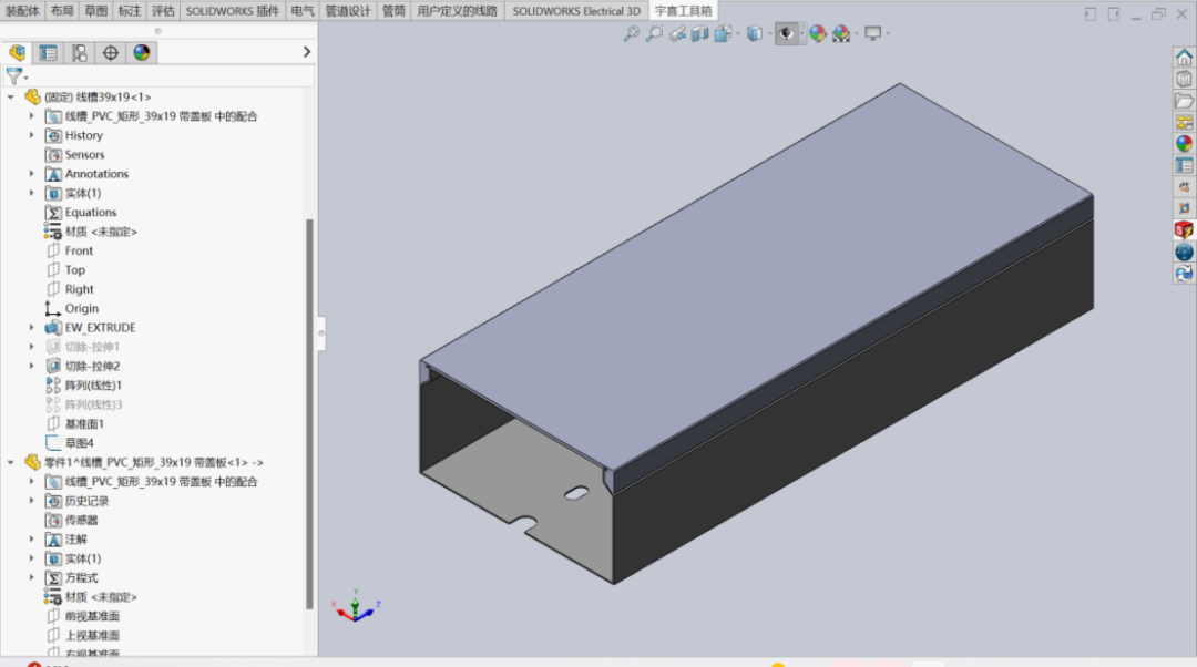

在本次展示以线槽模型为例,导轨的创建方法与线槽类似。先准备好线槽模型。

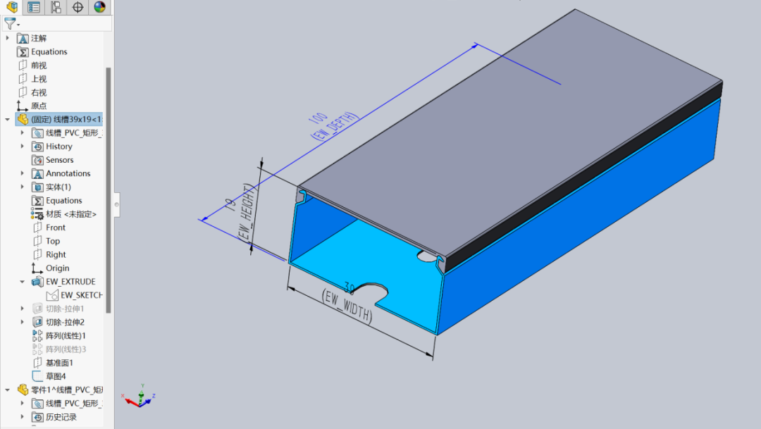

智能导轨、线槽可以通过设备型号的尺寸驱动电气元器件三维模型的长、宽、高变化,最终实现参数化模型。
SOLIDWORKS Electrical电气智能零部件的运用的图5

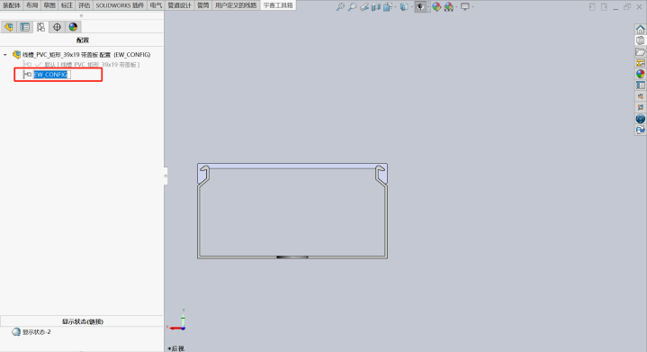

需要对配置名称、特征名称、草图名称、尺寸名称都进行定义。对线槽模型进行编辑定义,确保其是智能线槽、导轨。

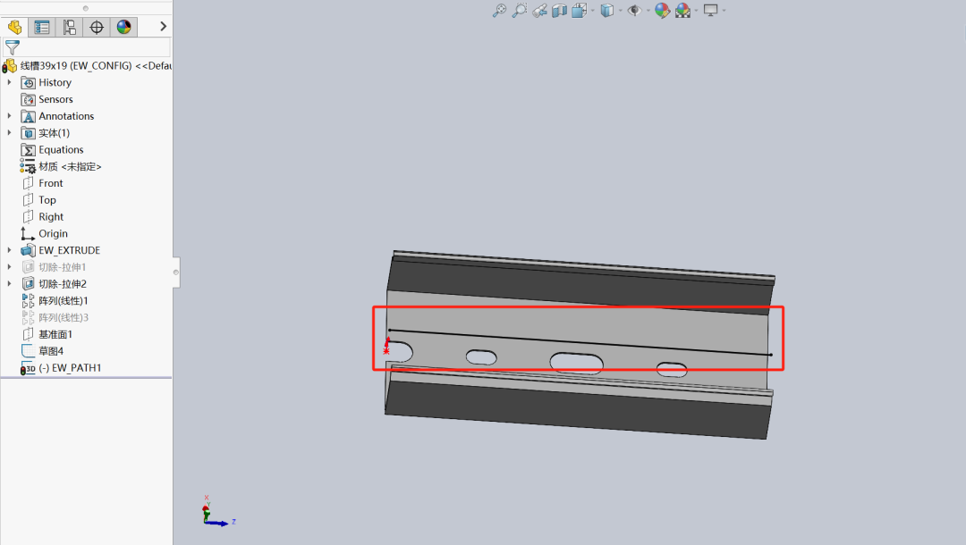

在SOLIDWORKS进行SOLIDWORKS Electrical3D布线时,电线、电缆、线束都可以根据布线路径生成线路。所以在完成智能线槽的绘制后,可以在线槽模型上提前预设好布线路径,这样在电气3D时就可以根据布线路径,在线槽内生成线路,不需要再绘制布线路径。
注意:布线路径需要通过几何关系与尺寸完全定义,否则线槽模型的大小更改后,布线路径可能会脱离线槽

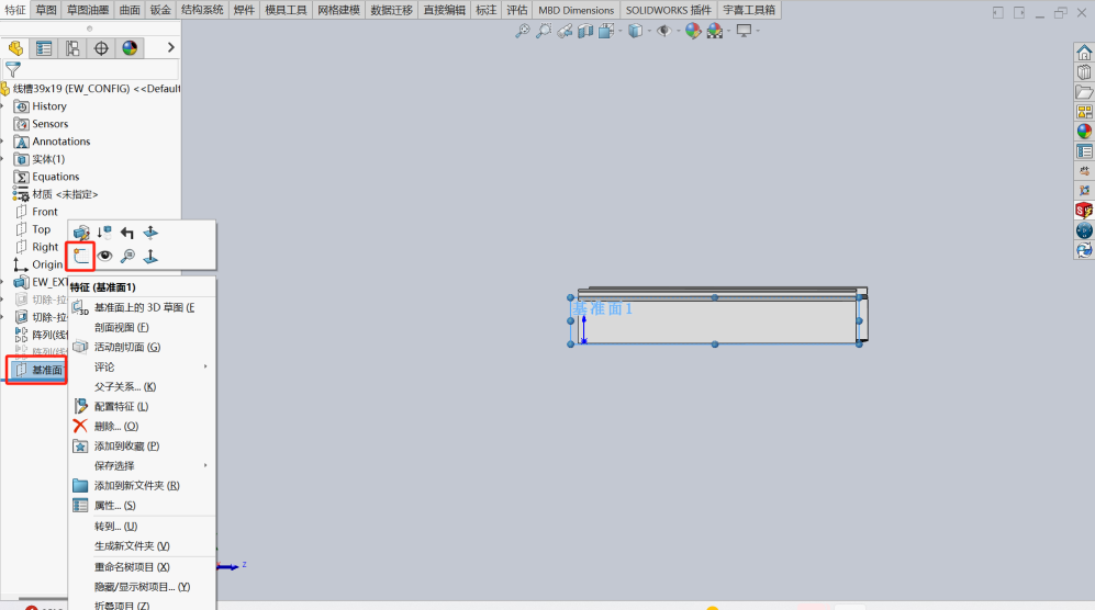

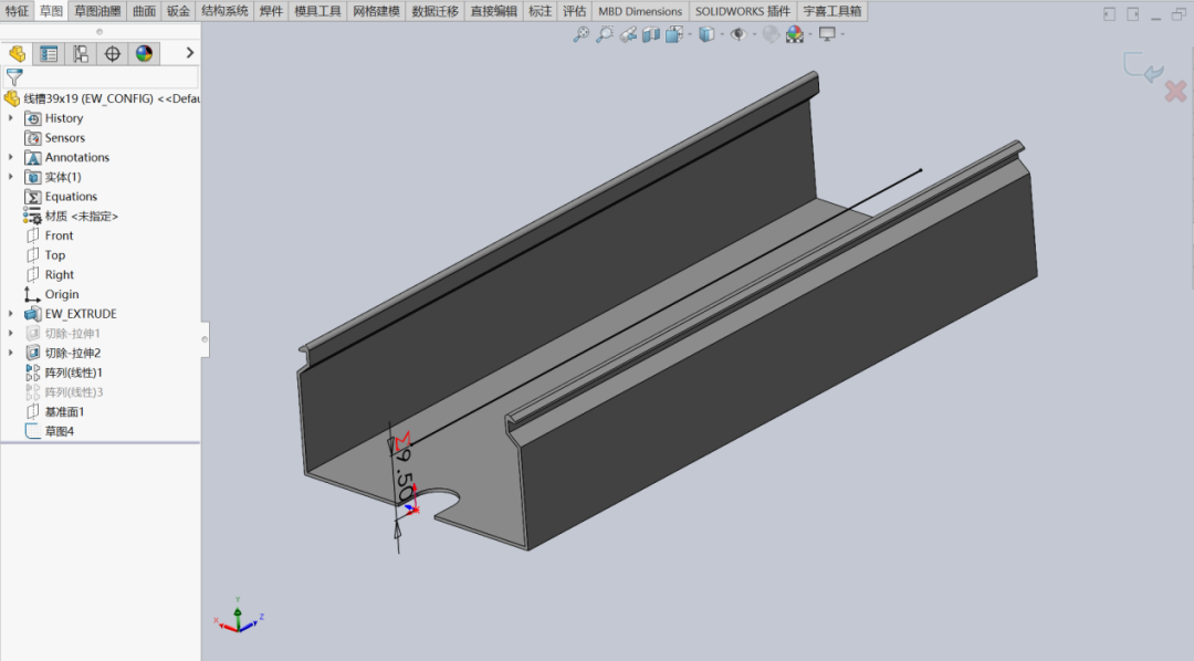

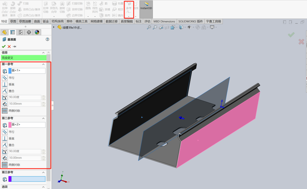

因为布线路径由3D草图制作,导致若是没有参考,布线路径很难居中于线槽模型,所以可以先用2D草图绘制一根草图居中于线槽。又因为2D草图是选取一个面进行绘制,只是依照线槽模型现有的模型面,无法定位到线槽模型的中间,所以需要在线槽中间新建立一个基准面,在新建立的基准面上绘制参考的2D草图线。
SOLIDWORKS Electrical电气智能零部件的运用的图7
右键生成基准面进行2D草图绘制。

绘制布线路径要参考的2D草图线。
SOLIDWORKS Electrical电气智能零部件的运用的图9

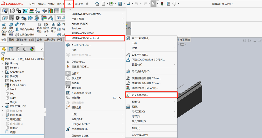

定义布线路径。
SOLIDWORKS Electrical电气智能零部件的运用的图10
依据参考的草图生成布线路径。

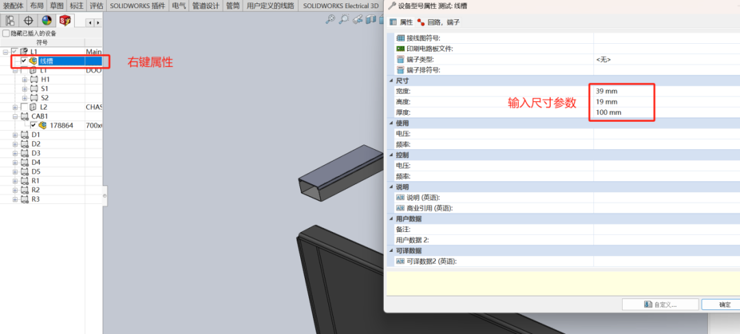

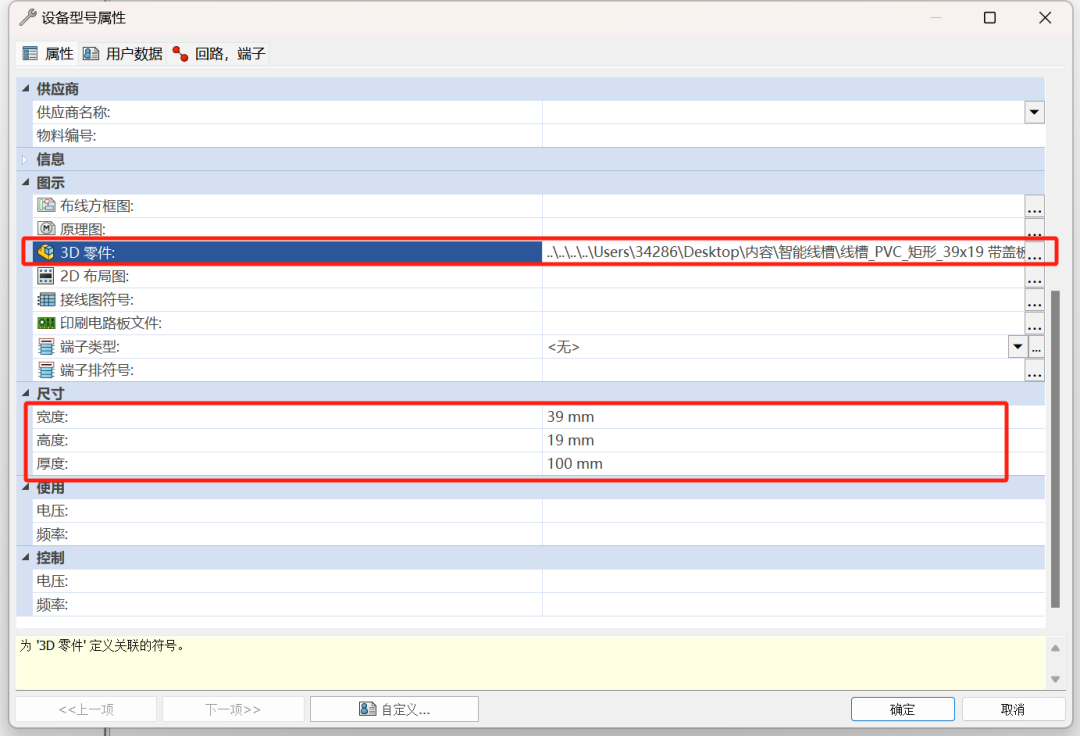

在设备型号属性-3D零件中关联该线槽的存放路径,如上图。并在尺寸中输入,宽度、高度、厚度(长)参数。
注意:设置的参数不能小于EW_CONFIG配置中的参数,因为EW_CONFIG配置中的参数为最小值)

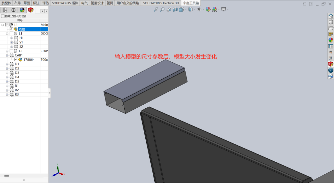

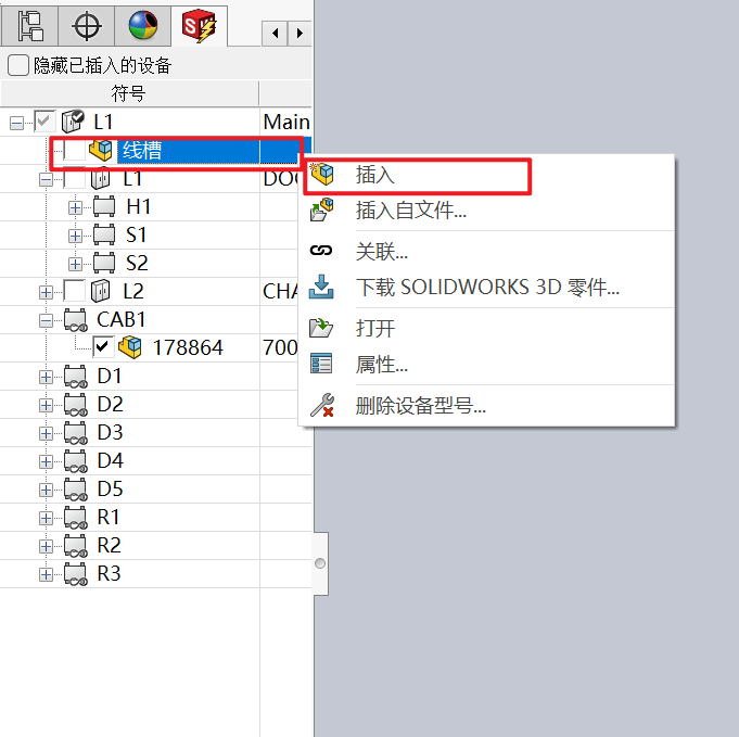

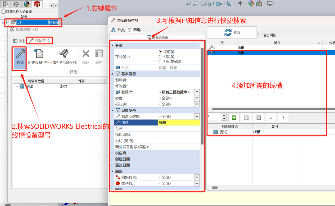

效果展示:智能线槽制作好后,可以在SOLIDWORKS中添加SOLIDWORKS Electrical的线槽设备型号。
SOLIDWORKS Electrical电气智能零部件的运用的图13
效果展示:右键设备型号,插入线槽模型。

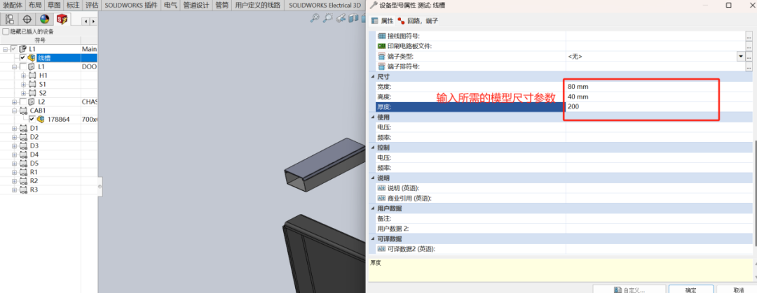

效果展示:右键设备型号,进行设备型号属性界面,输入宽度、高度、厚度尺寸参数,更改模型大小。
SOLIDWORKS Electrical电气智能零部件的运用的图17
SOLIDWORKS Electrical电气智能零部件的运用的图18

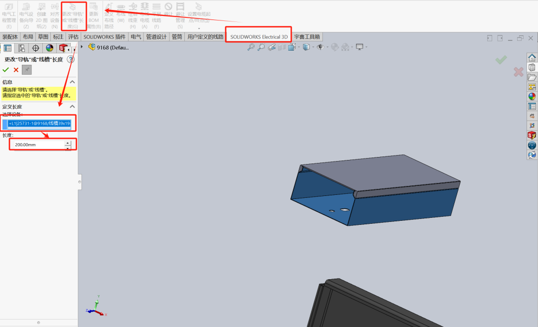

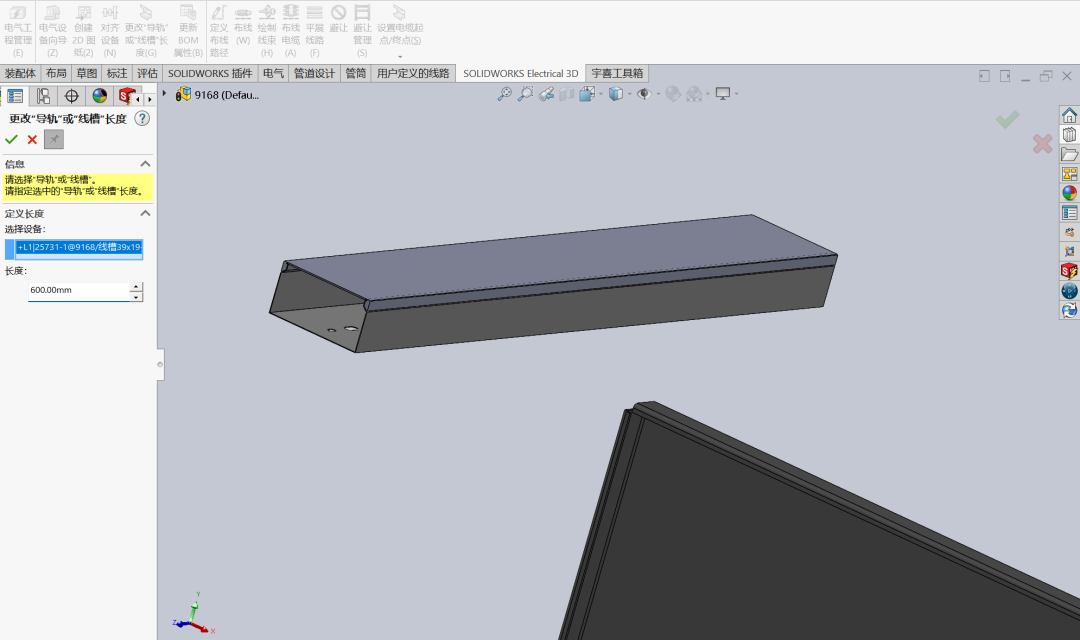

效果展示:单独修改长度可以使用“SOLIDWORKS Electrical3D”菜单栏中的“更改导轨或线槽长度”命令,选择导轨或线槽模型输入长度尺寸,确认打勾即可完成更改。
