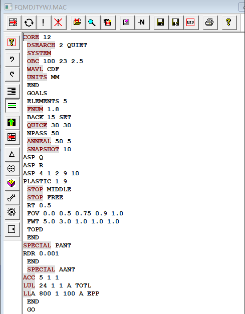

根据要求设置定焦镜头初始结构的搜索宏文件:
【评论留言联系工作人员获取代码】

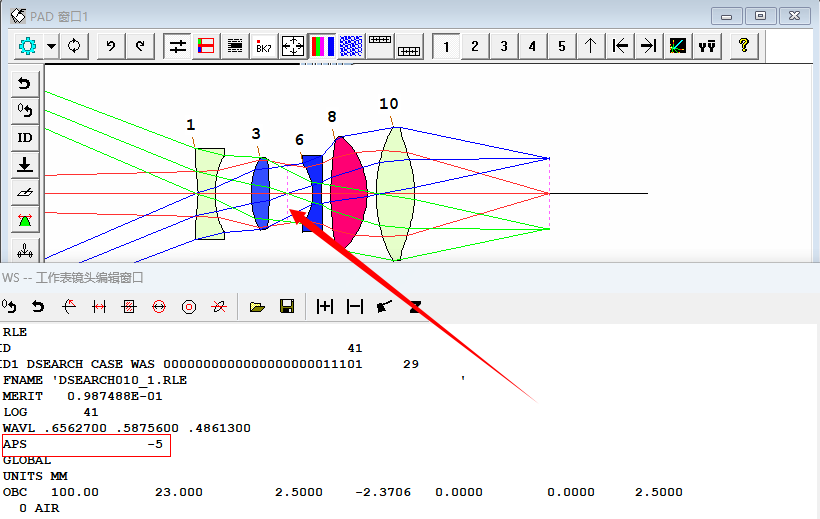

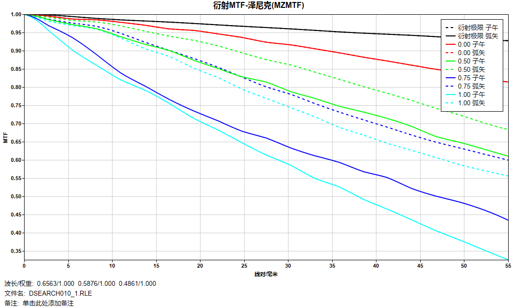

运行搜索宏可以得到10个初始结构,选择合适的初始结构:

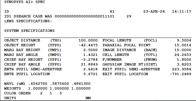

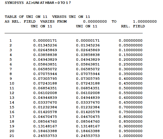

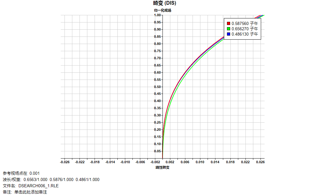

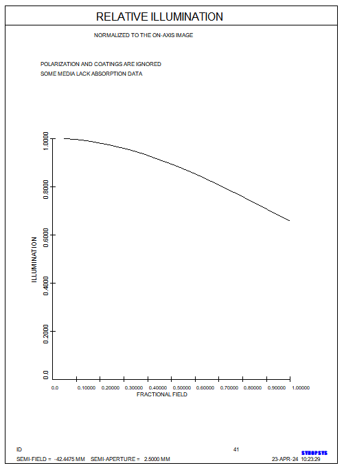

现在查看像差指标是否达到设计要求,分析数据结果来针对性地进行对光学系统的优化:
  • 基本参数
  • 全视场 MTF :@55lp/mm(未达到标准)

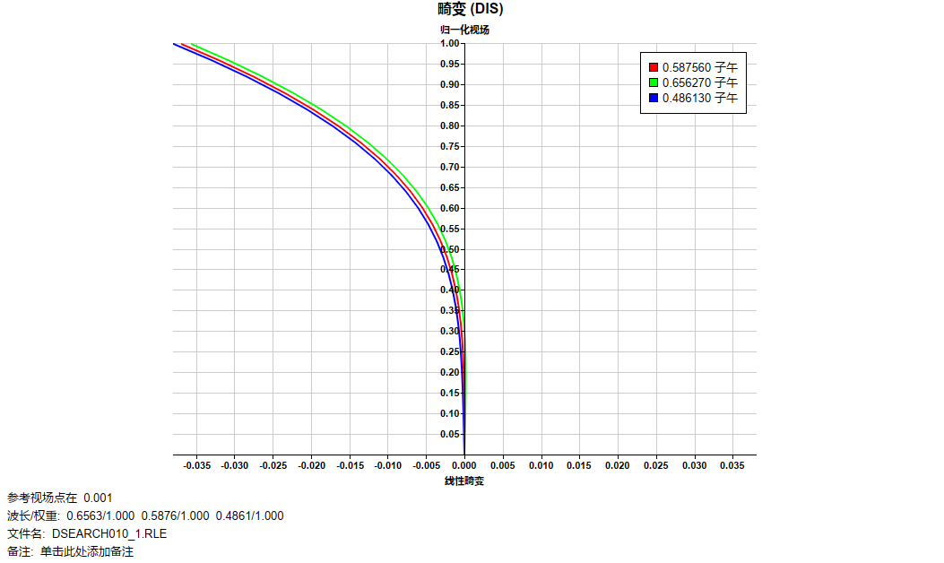

  • 畸变
  • 主光线角度
  • 相对照度(在0.6左右,未达到要求)

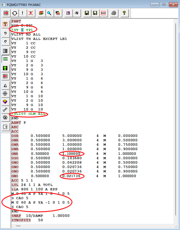

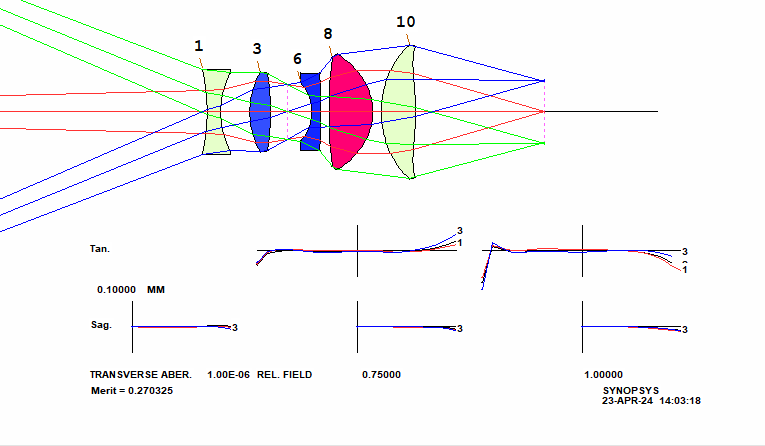

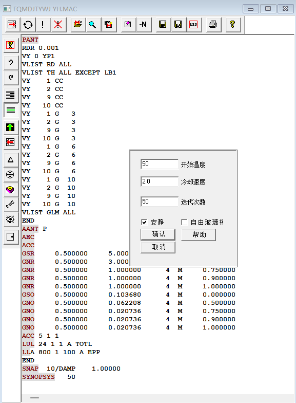

针对以上的像差分析后先利用初始系统生成的优化宏进行初步的优化退火过程,模拟退火参数:50 20 50
得到以下结构

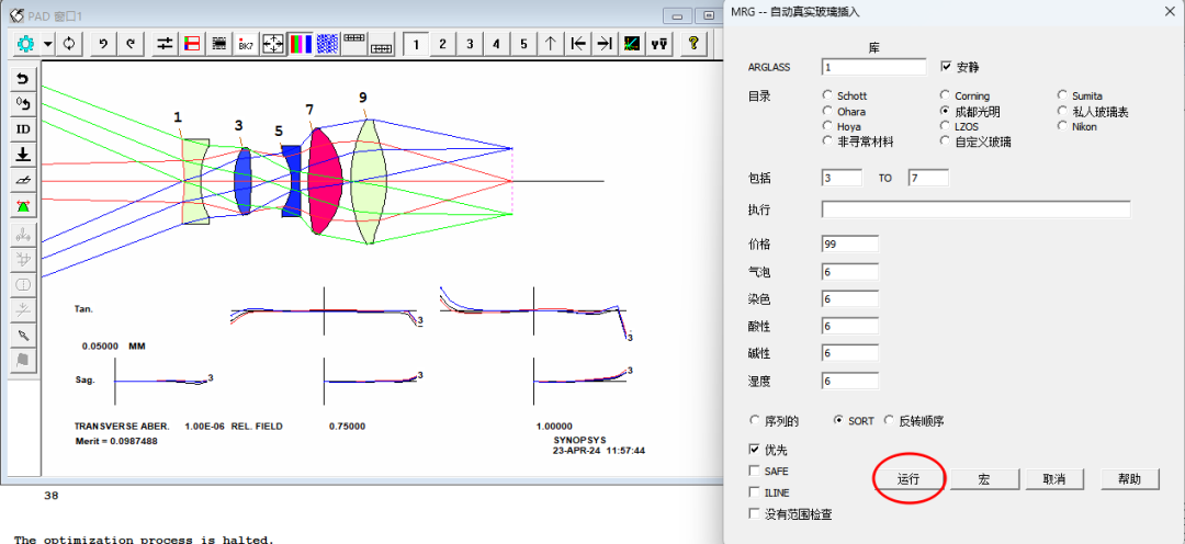

插入真实玻璃,运行自动生成的优化宏,然后输入 MRG 替换真实材料。只有中间三片是球面玻璃,因此只选择表面3到7
优化完毕后在第5表面前插入表面,并设置为真实光阑:
注释掉优化宏中的 VY 0 YP1,运行优化退火(50,2,50),针对性地对分析指标进行优化宏的修改,增加控制指令命令行(修改评价函数权重控制 MTF )再次进行优化退火:
【评论留言联系工作人员获取代码】

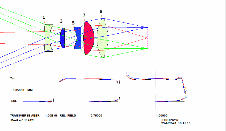

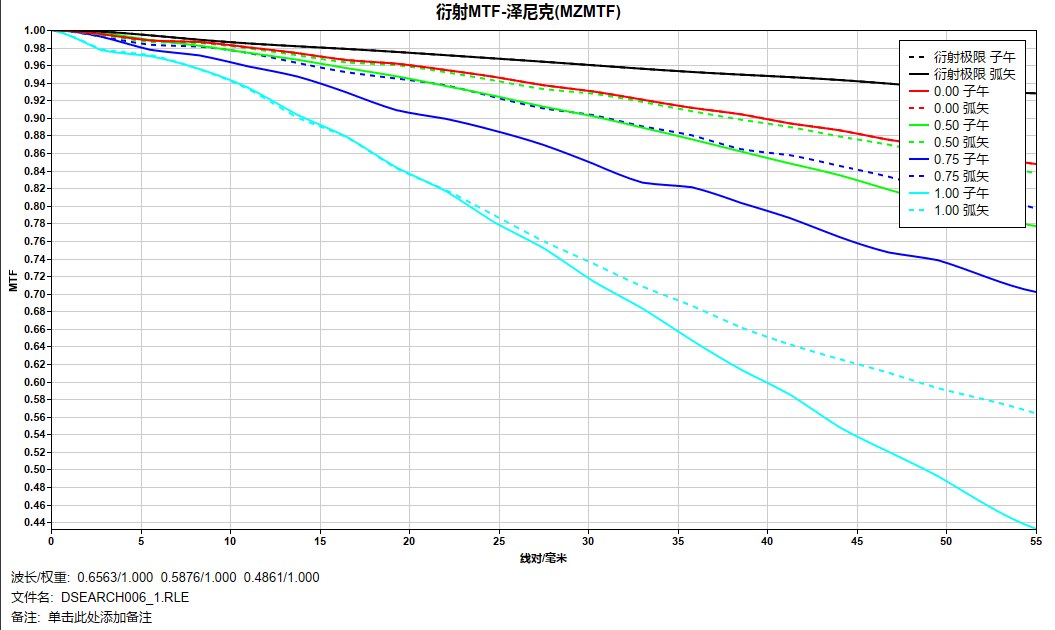

优化后得到以下结构:

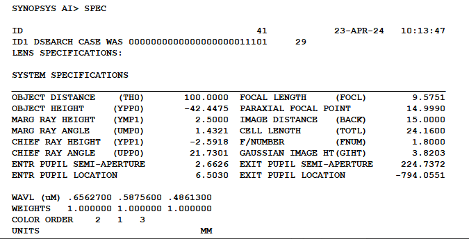

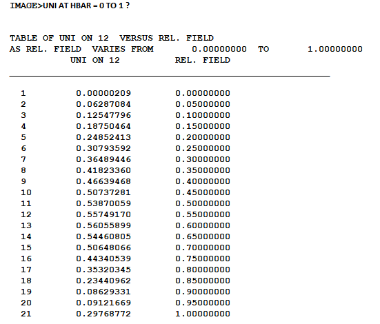

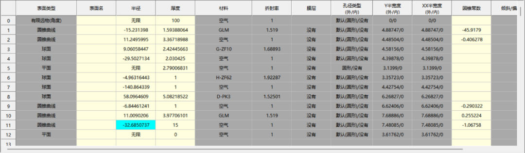

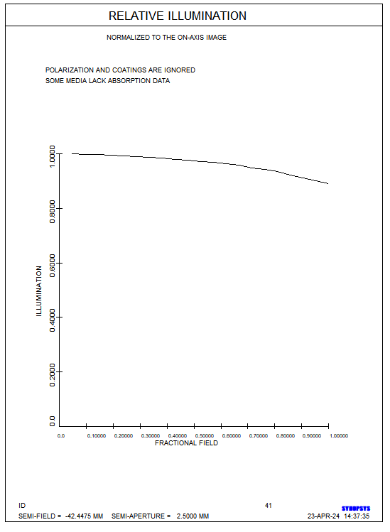

查看像差指标:
  • 基本参数
  • 全视场MTF:@55lp/mm(>30%)
  • 畸变(<4%)
  • 主光线角度
  • 相对照度(>0.8)
  • 镜头数据
