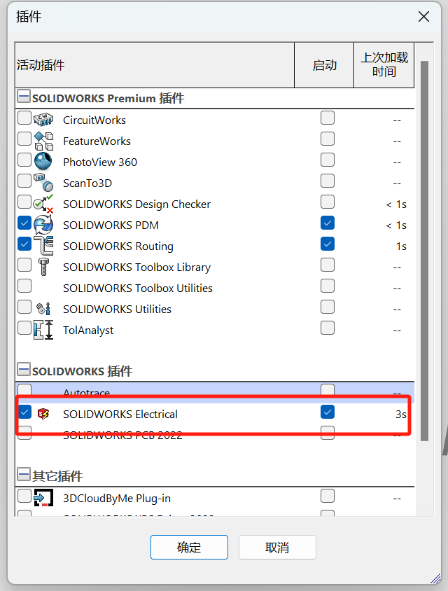

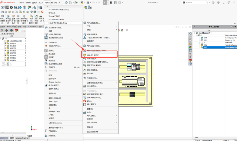

想要转换3D装配体到SOLIDWORKS Electrical中需要在3D打开SOLIDWORKS Electrical插件,并使用工程管理器打开需转换工程图的装配体。
创建2D图纸
打开后在上方工具选项卡中选择-SOLIDWORKS Electrical选项卡-的创建2D图纸。

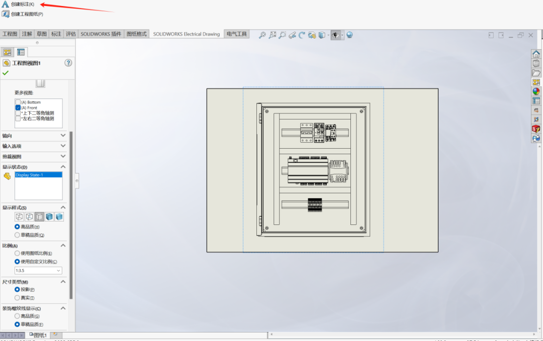

选择图纸视角

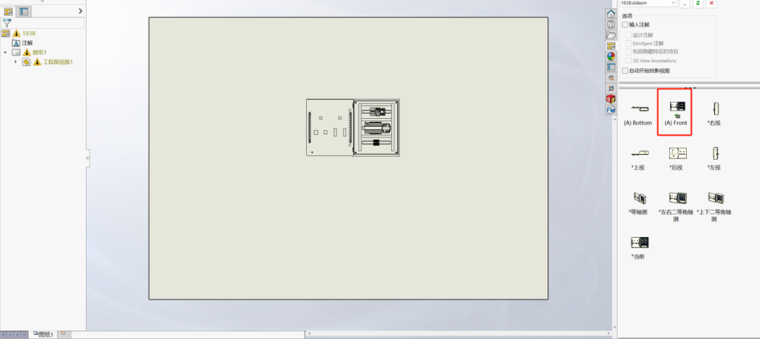

使用创建2D图纸后就会进入工程图界面,在这里我们选择能够正视电箱的前视面作为我们的图纸视角。

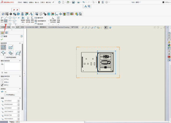

并且可以剪裁视图,只保留我们需要的部分。

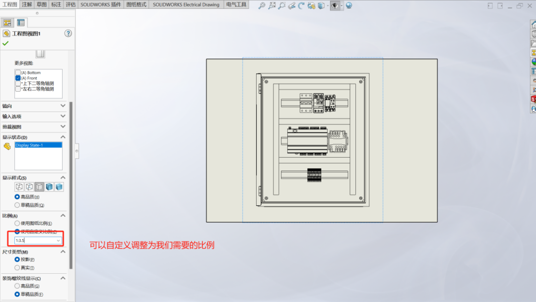

选择图纸比例
在左方选项卡中选择编辑图纸特征可以调整图纸的比例,我们可以选择自定义比例,手动输入想要的图纸比例。

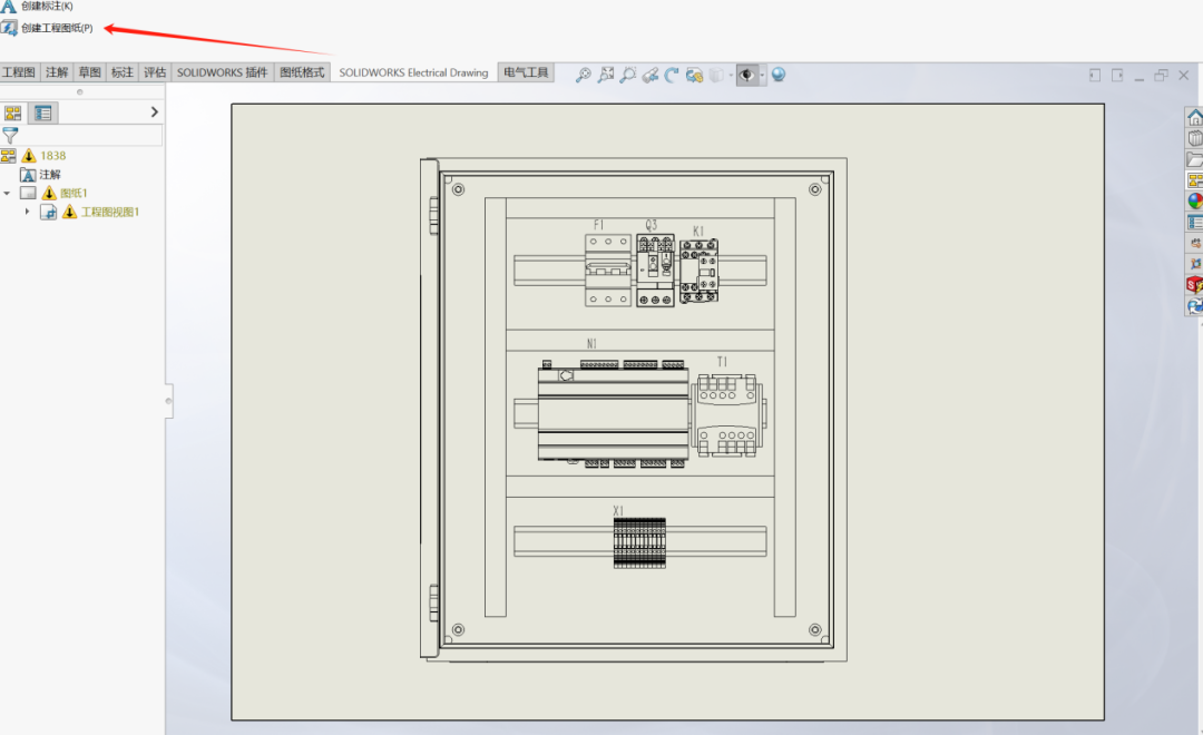

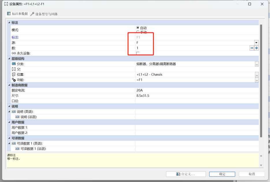

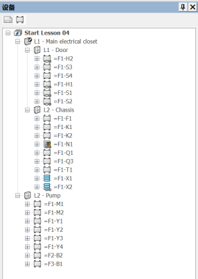

添加设备标志
纸大小调整完成后,可以使用如下图选项将原理图中的标注创建到工程图中。
此标注参考的是原理图中的设备标注。

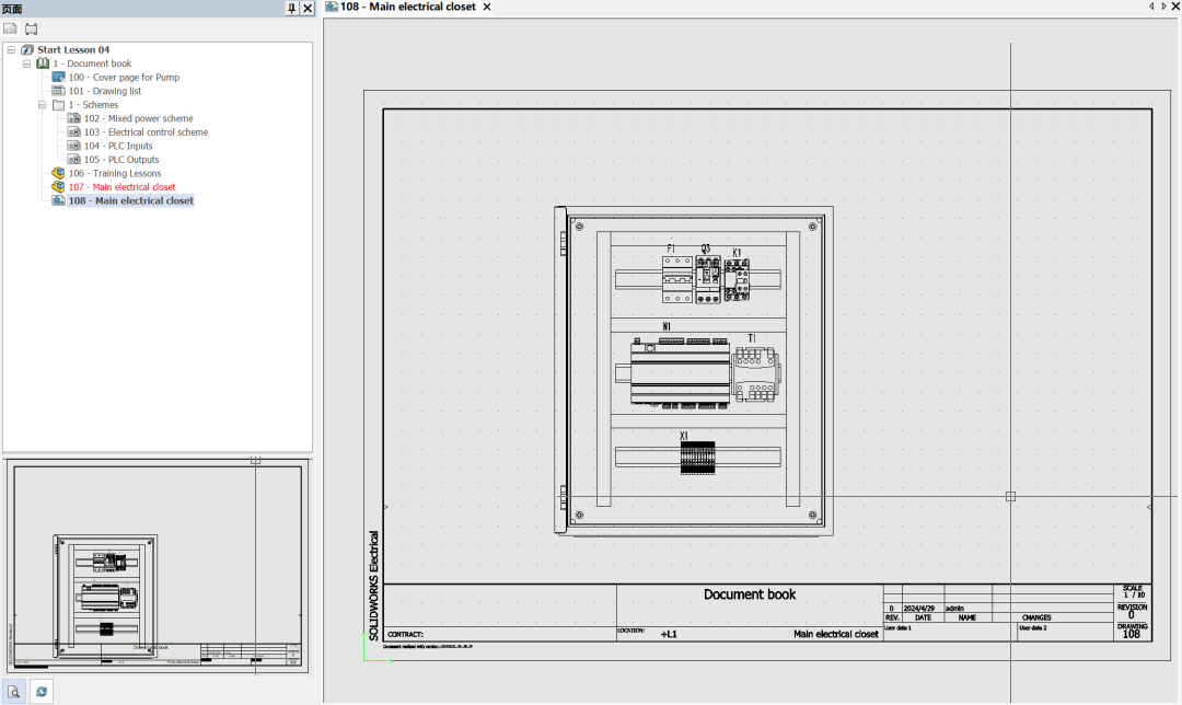

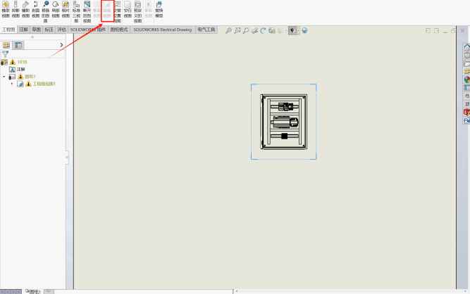

转换为Electrical中的机柜布局图
使用如下图选项后,工程图就会进入Electrical充当机柜布局图。
