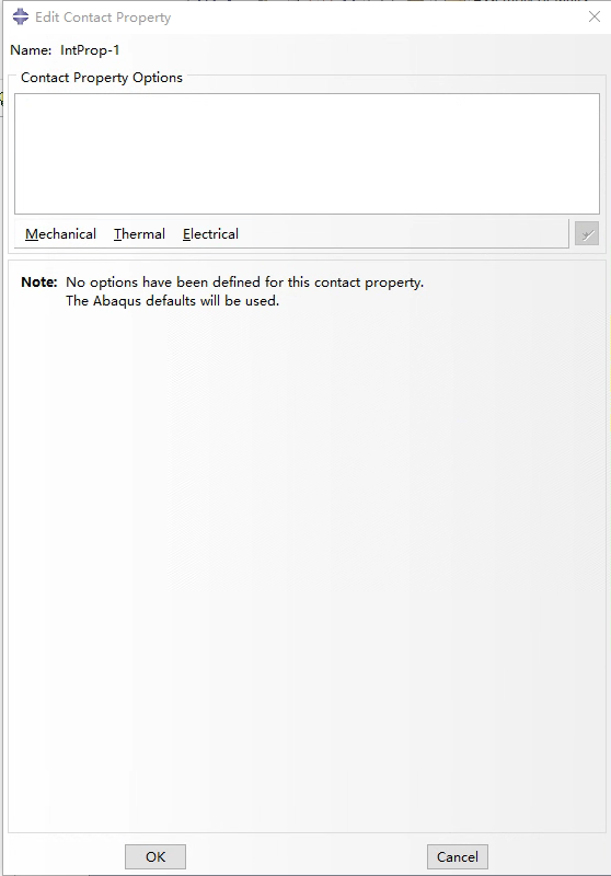

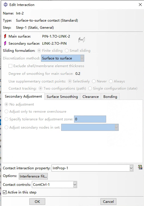

定义接触属性
Abaqus飞机起落架扭力臂拓扑优化的图2
只创建接触属性,不定义任何参数,代表了创建光滑的硬接触,接触面选择为扭力臂和销钉的连接处,其中一个设置为tie。
由于扭力臂和销钉有间隙,因此需要进行接触稳定控制
Abaqus飞机起落架扭力臂拓扑优化的图3
创建完成后接触界面如下

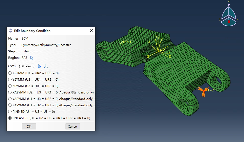

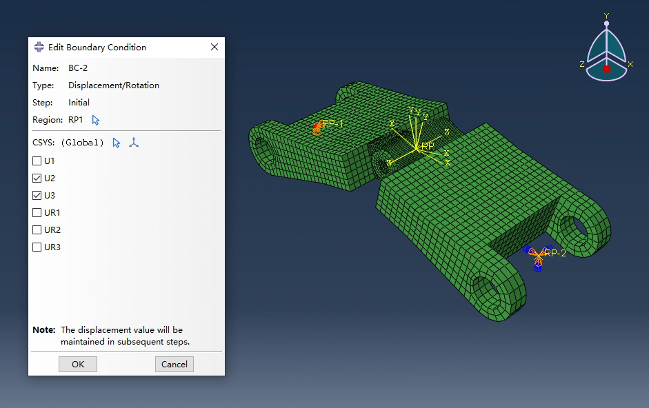

创建固定边界条件
Abaqus飞机起落架扭力臂拓扑优化的图5
控制RP2自由度
Abaqus飞机起落架扭力臂拓扑优化的图6

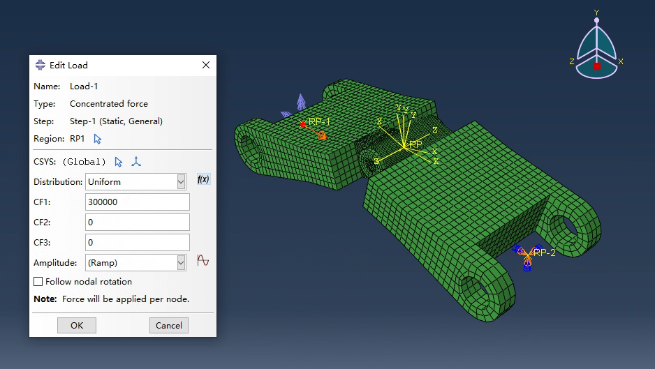

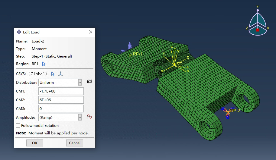

创建负载如下
Abaqus飞机起落架扭力臂拓扑优化的图7
Abaqus飞机起落架扭力臂拓扑优化的图8

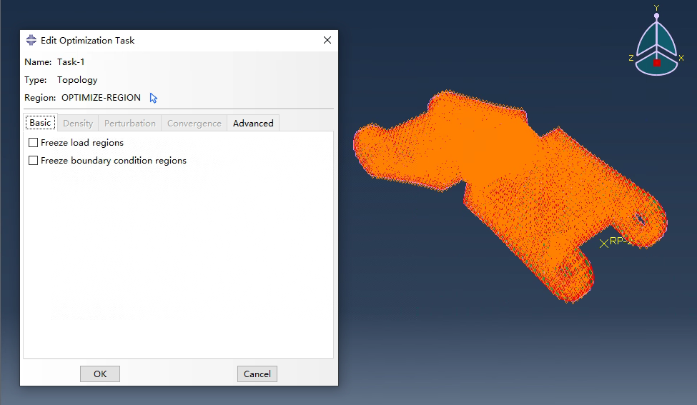

创建优化任务
Abaqus飞机起落架扭力臂拓扑优化的图9

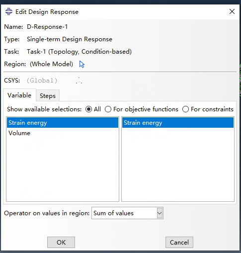

创建最小应变能响应
Abaqus飞机起落架扭力臂拓扑优化的图10

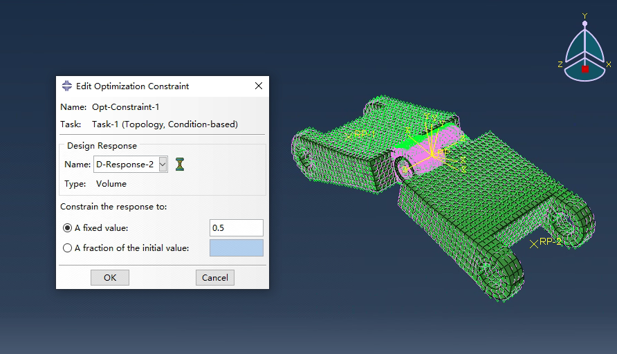

创建约束条件
Abaqus飞机起落架扭力臂拓扑优化的图12

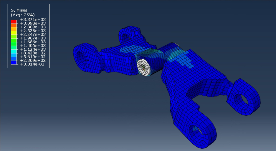

提交计算,查看结果
Abaqus飞机起落架扭力臂拓扑优化的图13
