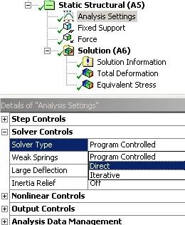

  • 求解器控制
求解器类型有“Direct” 和“Iterative”,这涉及到程序代码对每次Newton-Raphson 平衡迭代建立刚度矩阵的方式。直接(稀疏) 求解器适用于非线性模型和非连续单元(壳和梁)。迭代(PCG) 求解器更有效(运行时间更短) ,适合于线弹性行为的大模型。默认的“Program Controlled”于当前问题自动选择求解器。

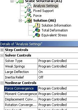

  • 非线性控制
  程序自动计算收敛容差,在Newton-Raphson 迭代过程中用来确定模型何时收敛或“平衡”,默认收敛准则适用于大多工程应用。对特殊情形,用户可不考虑缺省值而收紧或放松收敛容差,加紧的收敛容差给出更高精确度,但可能使收敛更加困难。如果模型中有转动自由度(如出现梁或壳单元的时候),力平衡外还要增加力矩平衡。出现接触非线性的时候,默认的并不包括这些额外的检查,因为它们被认为是会过度限制并可导致不必要的发散。为了使非线性问题更容易收敛,建议采用如下收敛准则:
大多时候可很好应用默认收敛准则,不采用“放松”准则来消除收敛困难,收紧准则需要更多的平衡迭代。察看求解中的MINREF警告消息,确保使用的最小参考值对求解的问题来说是有意义的。

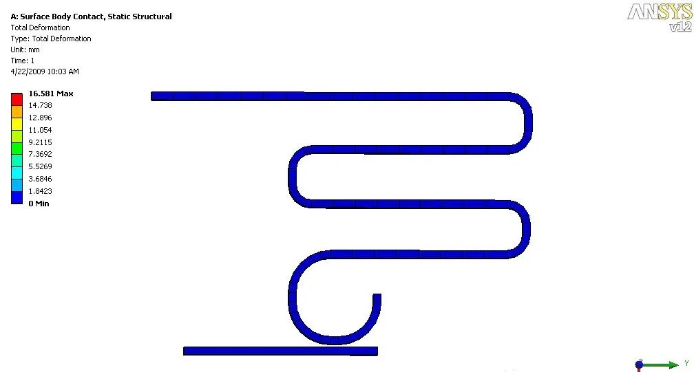

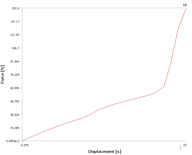

Ansys Mechanical|高级非线性设置的图6
图6 某时刻簧片的总变形量云图
Ansys Mechanical|高级非线性设置的图7
图7 簧片反作用力随位移变化曲线

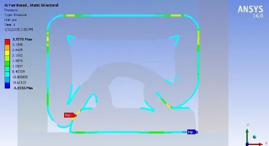

如果定义了接触, 接触工具可用来对接触相关结果进行后处理(压力, 渗透, 摩擦应力, 状态等)。
Ansys Mechanical|高级非线性设置的图9
图9 橡胶模型自接触位置压力分布云图

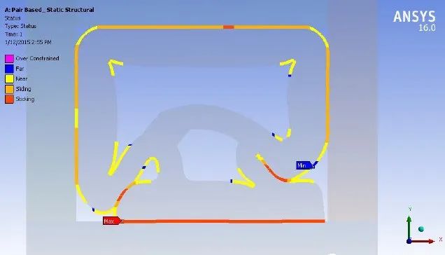

Ansys Mechanical|高级非线性设置的图10
图10 橡胶模型自接触位置接触状态云图

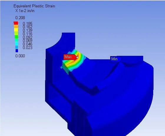

图12 塑性应变分布云图
