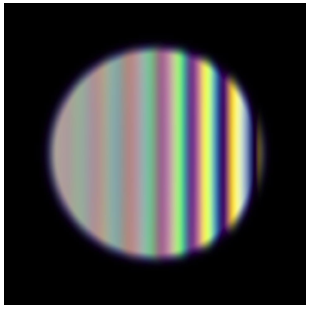

白光干涉测量法是一种非接触式技术,用于精确测量,例如表面轮廓和微小位移。使用迈克尔逊干涉仪设置和氙灯光源,在VirtualLab Fusion中演示了白光干涉测量。考虑到光源的光谱特性,即有限的相干长度,结果显示仅当两个臂的路径长度几乎相同时才出现干涉图案。
白光迈克尔逊干涉仪的图1

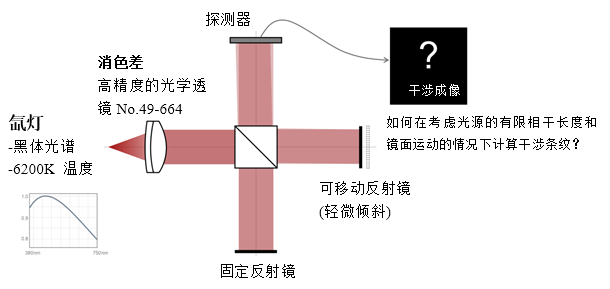

1. 建模任务
白光迈克尔逊干涉仪的图2

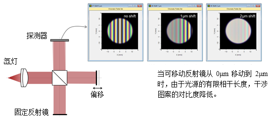

2. 干涉条纹的变化
白光迈克尔逊干涉仪的图3

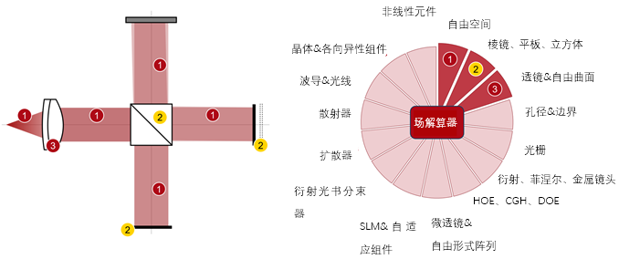

3. VirtualLab Fusion概览
白光迈克尔逊干涉仪的图4

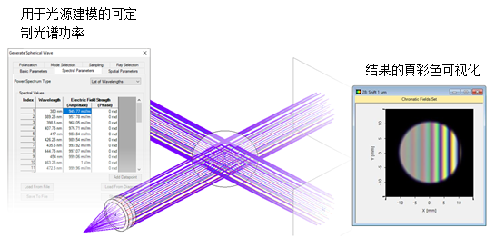

4. VirtualLab Fusion中的工作流程
 设置输入场
- Basic Source Models [教程视频]
 定义组件的位置和方向
 正确设置通道以进行非顺序跟踪
- Basic Source Models [使用案例]
 使用参数运行检查影响/变化
- Usage of the Parameter Run Document [用例]
白光迈克尔逊干涉仪的图5
