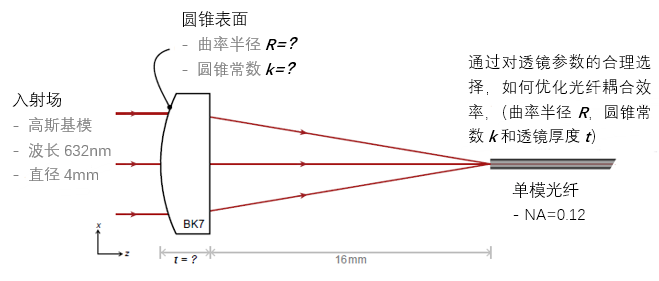

设计任务
光纤耦合透镜的参数优化的图2

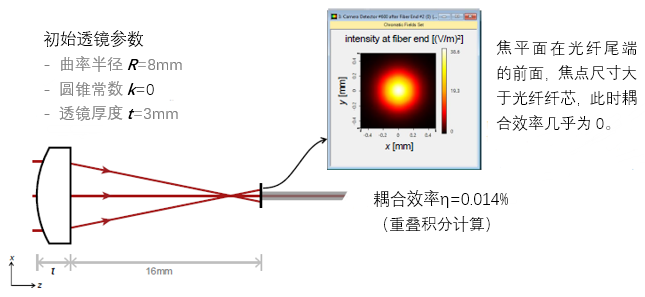

初始设置的评价
光纤耦合透镜的参数优化的图3

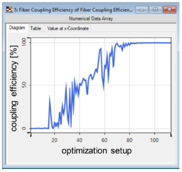

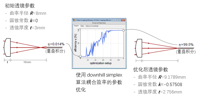

参数优化
光纤耦合透镜的参数优化的图4

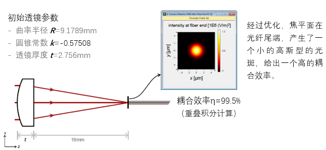

优化结果的评价
光纤耦合透镜的参数优化的图5
