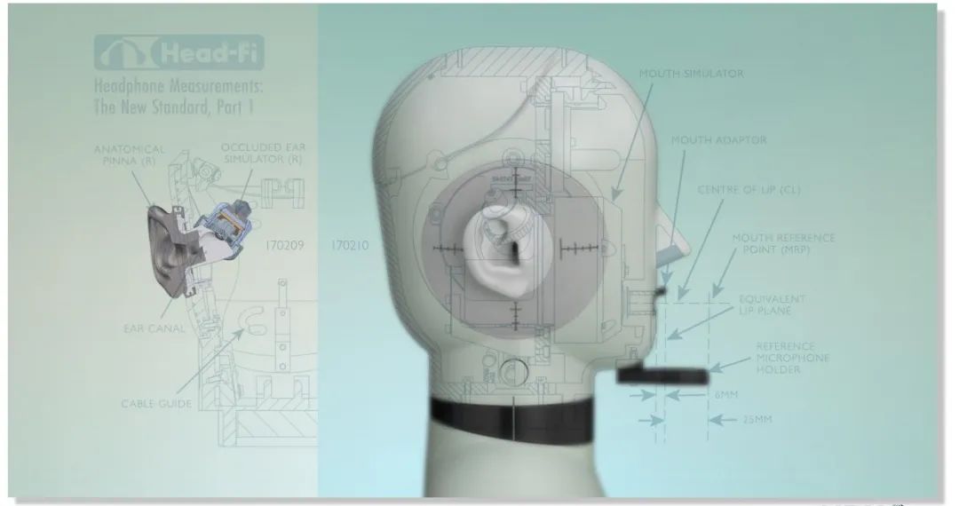

B&K 5128型高频头和躯干模拟器的开发
为了从头开始创建更人性化的听力模拟标准,经过12年的努力后,Brüel & Kjær宣布推出5128型高频头和躯干模拟器(5128 HATS)。
5128的开发就是为了首次真实再现普通成年人在20Hz至20kHz整个音频范围内的声学特性。要体现整个音频段的人的听力特征,涉及两个关键的研究阶段。首先,确定成人的平均耳道几何形状,然后测量和确定平均声阻抗

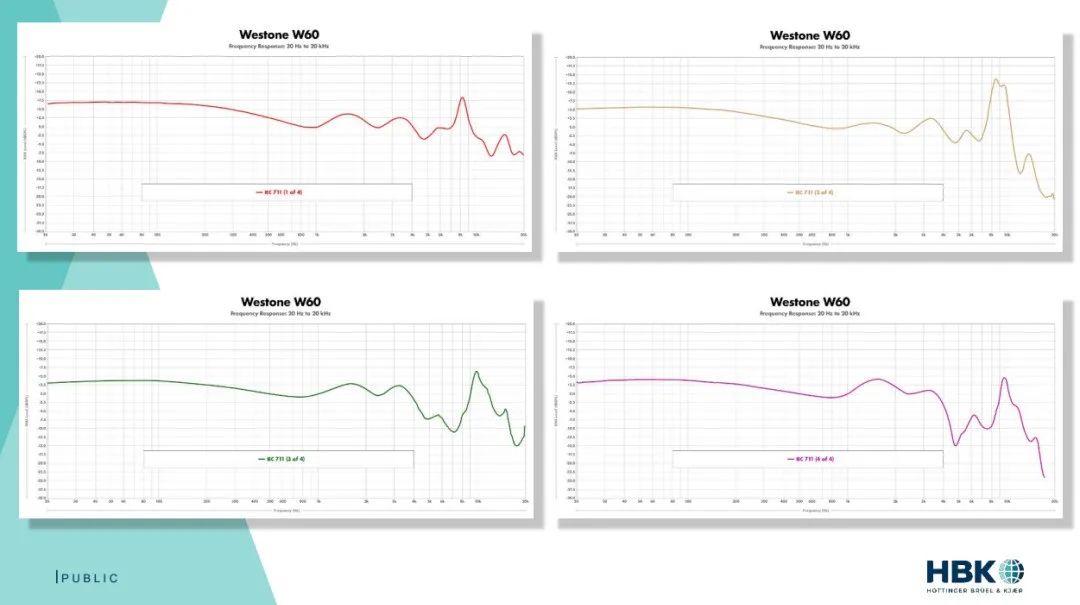

谈到主观分析与客观分析之间的相关性时,我发现一个耳机的例子与我在网上找到的711测量值完全不同。它就是Westone W60通用型耳机,这是一款高端耳机,至今已问世多年。Westone W60的每个听筒中有6个平衡电枢驱动器和3路无源分频器。
这是我在网上找到的Westone W60的四个711测量值:
我们真的需要新的听力模拟标准吗?的图6

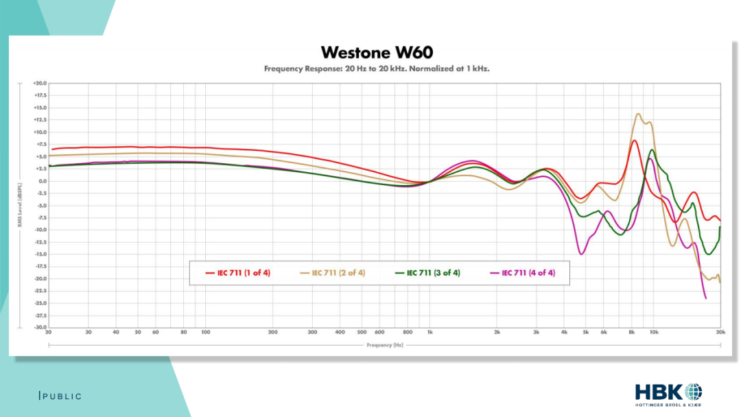

这是一起显示的四个Westone W60 711频响测量值:
我们真的需要新的听力模拟标准吗?的图7
本示例中我选择了Westone W60,因为在拥有并聆听了Westone W60一段时间后,在网上找到了它的测量值,我发现很难调和两者之间的差异——我所听到的与我所看到的测量之间的差异
测量一和测量二显示,其低音远比实际听起来要重,尤其是测量一,全部具有711的高幅值共鸣,从而定义了大部分高音。测量三和测量四显示,从4kHz到8或9kHz的能量非常低,这也不符合主观印象。
