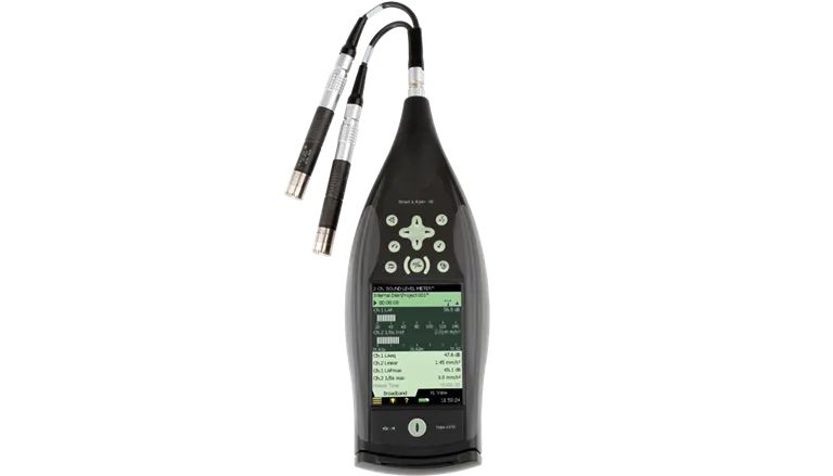

2270-S型声级计
TYPE 2270-S TWO-CHANNEL SOUND LEVEL METER
2270-S型声级计是一款结构紧凑而坚固耐用的1级核准型号的双通道声级计,具有2250-S型和2250-W型声级计的所有功能,并具有两个独立通道的优点。该声级计可同时测量两个麦克风,两个加速计或者一个加速度计和一个麦克风进行测量,可以将测量时间减半。
通过添加专用的应用程序,可以扩展该仪器的功能,以满足您的任何噪声和振动评估任务要求,包括建筑声学、FFT分析、纯音评估、基于声强的噪声源识别与声功率测试、工业应用以及振动测量。
建筑声学 | 如何测量并评估隔声效果?的图2
使用场景
  • 通用1级声音测量达到最新的国际标准
  • 基于声强的噪声源识别与声功率测试
  • 多点测量
  • 职业健康和安全 (OHS) 噪声评估
  • 环境噪声评估和记录
  • 产品开发和质量控制
  • 声音和振动 FFT 分析
  • 建筑声学、响度和噪声等级测量
  • 使用1/3倍频程和FFT方法评估纯音
  • 根据ISO 7196:1995和ANSI S1.42-2001(R2011)的次声(G加权)测量
特征
基本应用程序包中包含︰
这些仪器的内置灵活性允许您添加应用程序和硬件,以扩展其超出标准声级计范围的能力,包括从 OHS 到建筑声学,从混响时间到 FFT 分析、振动和低频分析,甚至包括声功率和声强以及噪声源识别应用。
附加功能——振动
该仪器除了用作声级计外,还可以通过添加合适的加速计作为基本测振计使用,或者通过添加增强振动和低频选配模块 BZ-7234 以及合适的加速计作为高级测振仪使用。将仪器、应用程序和附件进行组合,可实现测振仪的所有功能,例如质量测试和检查、机械分析和故障排除、建筑物振动测量、根据ISO 8041:2005和DIN标准进行的低频建筑物振动测量,以及维护、维修和大修(MRO)后的机器健康分析。
