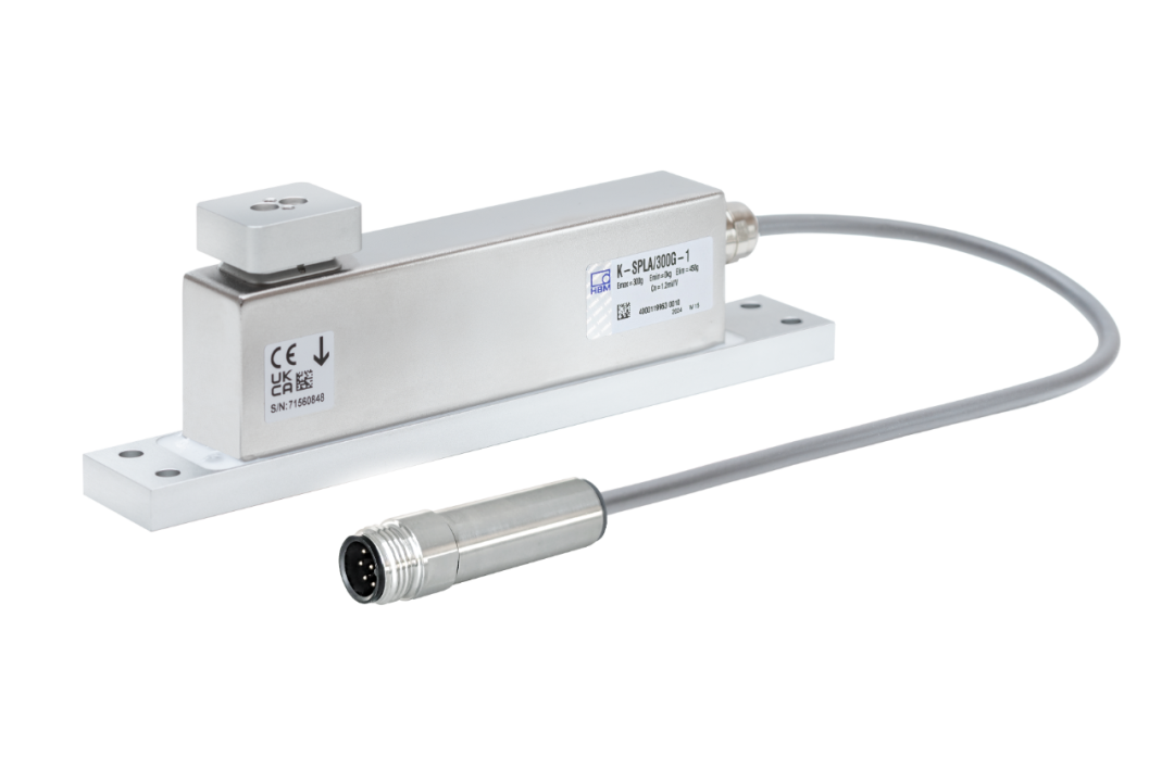

A: 首先,在制药和化妆品行业中,通常称量对象都很轻,假设小于100g。为了获得更高的称量精度,称重传感器的量程选择应该接近于被称物体的重量加上秤台(比如托盘)重量的总和。SPLA是一款额定量程为300g的称重传感器,特别适用于此类应用。其次,SPLA称重传感器具有高动态响应特性。这意味着称量结果可以在短时间内被测出,通常要求不到100毫秒。因此,为药品和化妆品行业制造高速检重秤就变得容易多了,因为产量是这些行业的重要考量因素。
高动态响应在制药和化妆品行业的优势 - 专访SPLA称重产品经理的图2
SPLA称重传感器
Q: 对于专注于低量程自动检重秤的制造商(如制药和化妆品等行业)而言,SPLA有哪些具体的优势?
A: 如前所述,小量程和高动态是这些应用的基础。SPLA的另一个特点是其纤薄的设计,这使得多个称重传感器可以并排安装,这也是制药和化妆品行业中检重秤上所常见的方式。我们称它们为多列条带包装机小袋包装机
