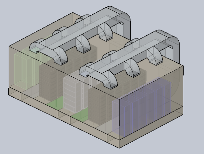

当然在考虑到制冷系统功耗选择外还需要考虑,服务器的分布布局以及进出风口的位置,管道流道都需要考虑,当我们设计数据中心的电子设备分布我们一般都需要进行散热效果的验证,如果是通过实物测试测试时间也会很长,这时候我们也可以通过仿真的手段在设计好的三维模型中预测我们该设计方案的散热效果。本文将采用Solidworks Flow Simulation对围绕数据中心进行服务器散热效果分析

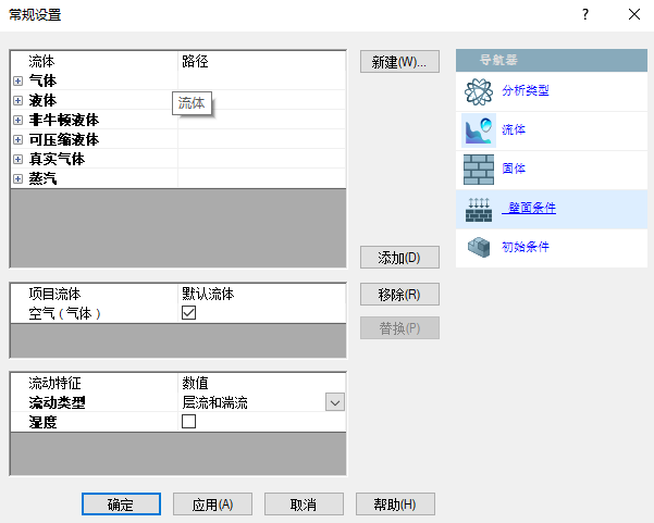

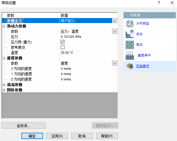

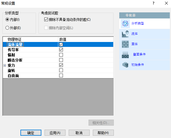

首先创建一个新算例,设定好我们的先天条件包括分析类型,默认流体初始条件等

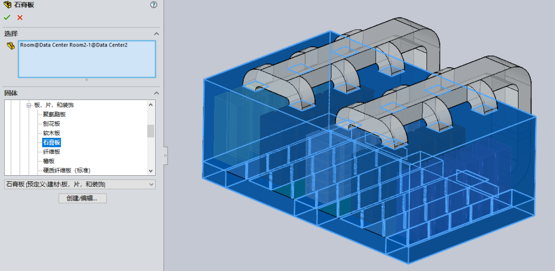

赋予模型中的实体材料,这里我们外壳设置为石膏板,管道,机柜使用软钢

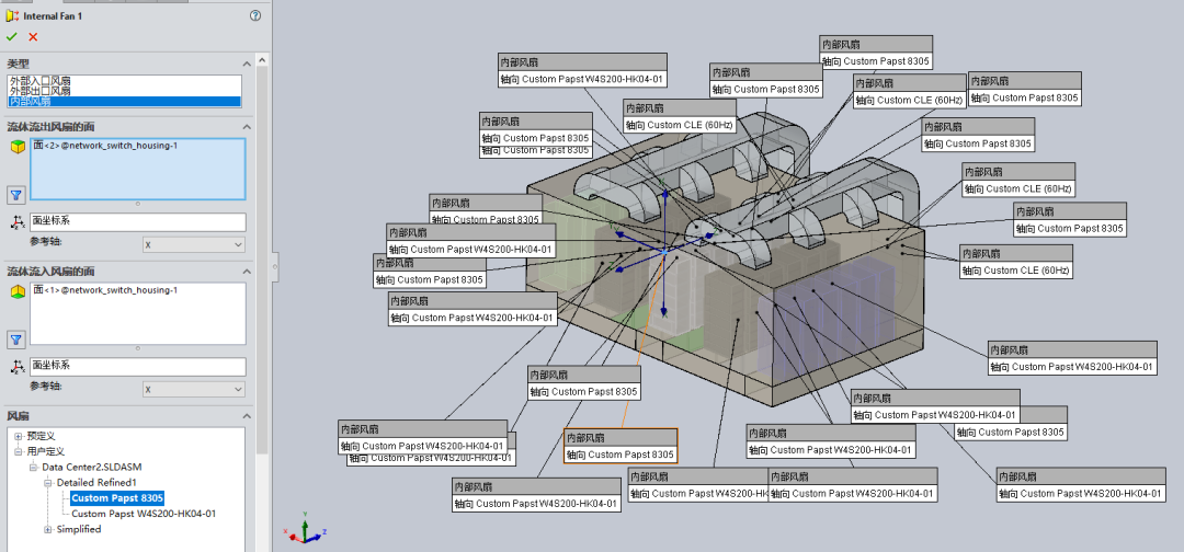

设置风扇位置(包含制冷设备风扇出风温度规定为15摄氏度,机柜风扇以及服务器散热风扇)

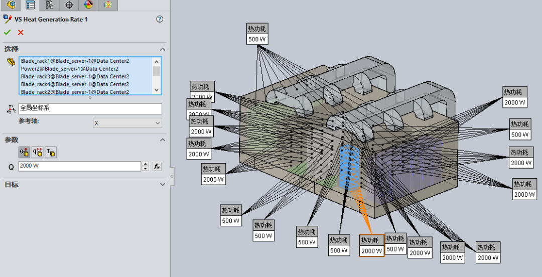

设置我们服务器的发热量(这里我们可以以耗电量的97%都转化为热量为参考)

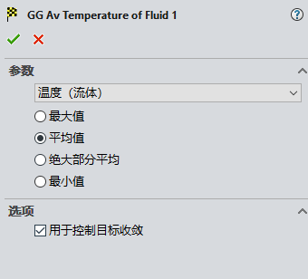

做完以上设置我们设置计算目标便于我们算例结果的收敛,就可以点击运行计算

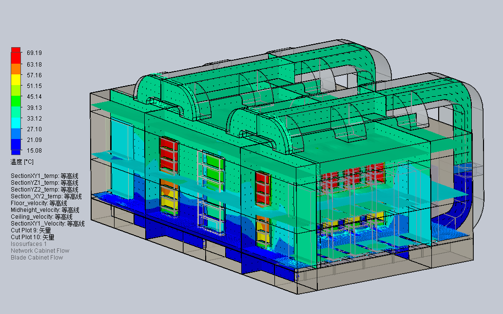

我们就可以通过结果处理的切面图查看我们的各层温度的分布如下图所示
技术热点 | 针对数据中心机房散热问题SOLIDWORKS Flow Simulation仿真的图10
对于室内的空气流动问题我们也可以通过流动轨迹查看。
从流动轨迹当中我们也可以看到位于中心的散热效果相对一般,服务器的温度基本控制在70摄氏度以下。
