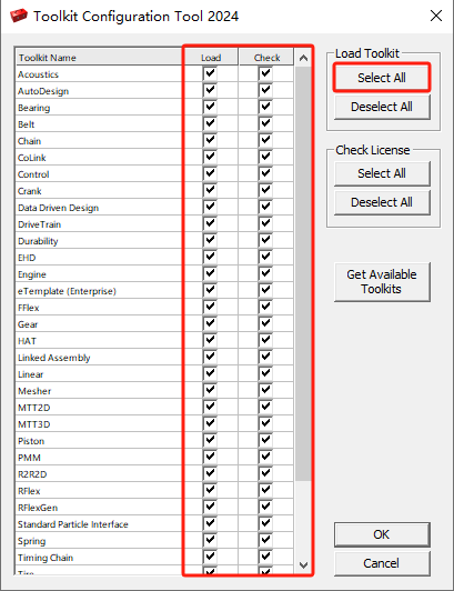

1、有些模块不能使用,或者界面灰置

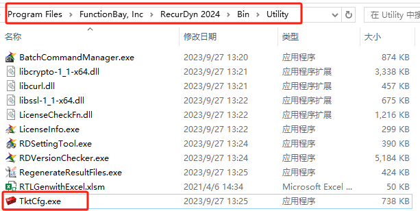

答案:在安装 RecurDyn 后,请确认完成了工具包配置,确定所有功能设置成“Load”,
设置方式:RecurDy 安装路径 \FunctionBay, Inc\RecurDyn V9R3\Bin\Utility,打开TktCfg.exe,选择 Select ALL,保证 Load 项全部被勾选,点击 OK 退出。

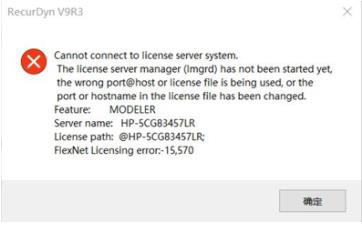

2、 在安装 license 时常见的错误如何解决?例如:安装后无法启动,报错误
RecurDyn 建模常见问题-安装问题的图3
答案:检查步骤如下:

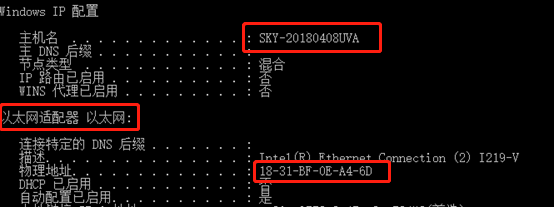

1) 检查 License 内信息与本机信息是否一致
 显示本机信息:开始→Windows 系统→命令提示符→ipconfig/all
RecurDyn 建模常见问题-安装问题的图4
注意需要提供的 HostID 为以太网配置器下的物理地址

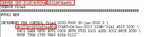

 检查 license 内信息:右键点击 license 文件→用记事本打开该文件
RecurDyn 建模常见问题-安装问题的图5
 核对 license 文件内主机名及物理地址是否一致,若不一致需要重新申请 license。若一致则进行下一步

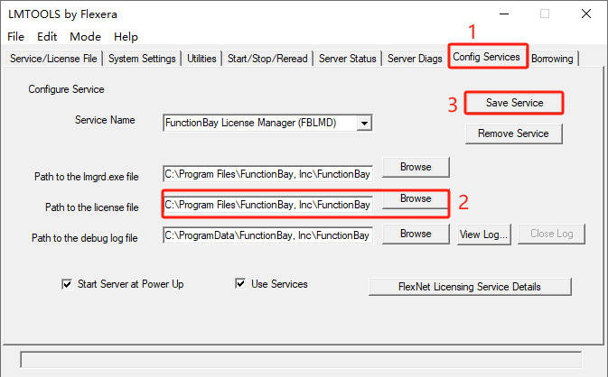

2) 软件默认安装路径 C:\Program Files\FunctionBay, Inc 在 C:\Program Files\FunctionBay, Inc\FunctionBay License Server 路径下打开 Imtools.exe
RecurDyn 建模常见问题-安装问题的图6
按上图操作步骤重新加载 license 文件。若仍未能解决问题,进入下一步

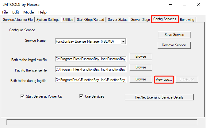

3) 打开 Imtools.exe,在 config services 标签下点击 view log 按键,会弹出如下窗口。找到 lmgrd tcp-port 信息,记录其中数字序列,例如下图中的 11800

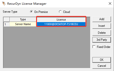

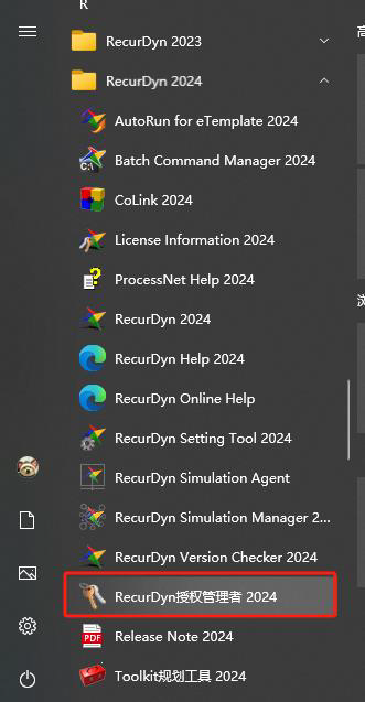

4) 在开始选项中找到 FunctionBay,Inc→RecurDyn 授权管理者,在 Type 标签下选择ServerName,在 License 栏中输入上一步查找的数字 XXXXX@主机名,例如:11800@DESKTOP-TS1BCEU

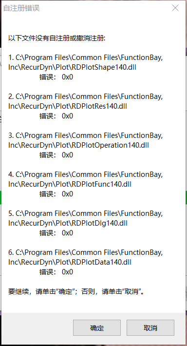

3、启动报错:自注册错误
答案:可能是之前安装后卸载及其他软件影响,导致注册表错误,但不影响后续使用,可以继续使用

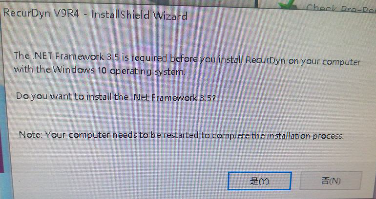

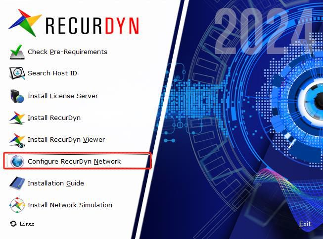

4、 启动报错:InstallShield Wizard
RecurDyn 建模常见问题-安装问题的图12答案:此类报错是因为在安装过程中未完成 Check pre-requirements 部分的安装,需要重新执行一遍,保证其中的所有项安装完成,如果您的计算机没办法联网可能导致无法自动下载安装,您需要通过计算机进行下载。

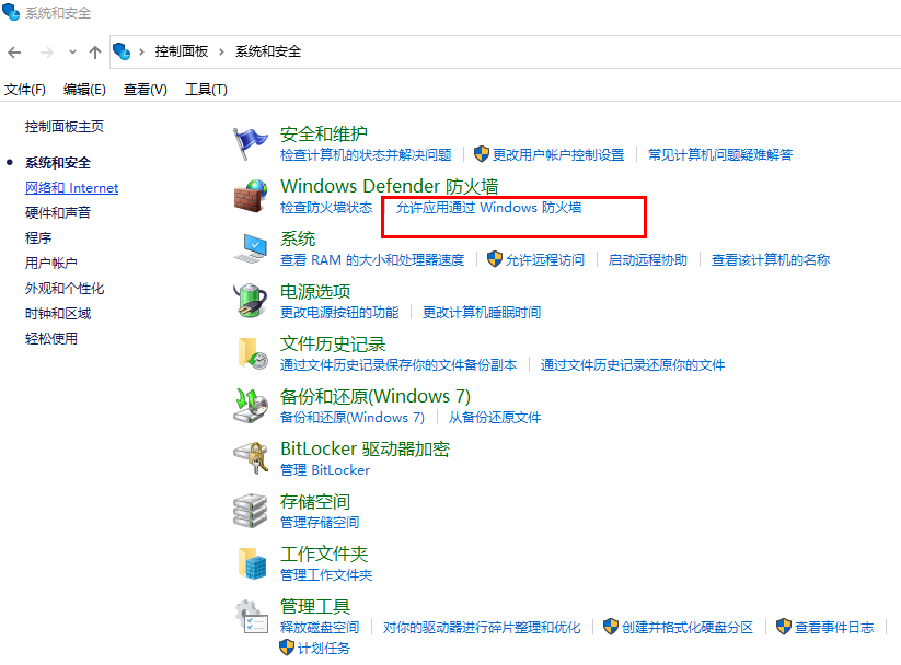

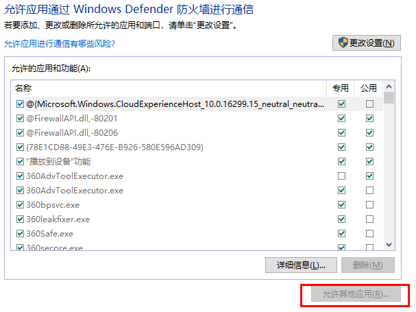

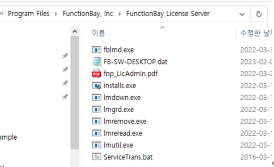

5、当安装 floating license 时,sever 上的 RD 可以启动,但是其他计算机无法设置访问 sever 时。
答案:把这里面的所有的 exe 都加进去:
RecurDyn 建模常见问题-安装问题的图14
RecurDyn 建模常见问题-安装问题的图15
RecurDyn 建模常见问题-安装问题的图16
RecurDyn 建模常见问题-安装问题的图17
