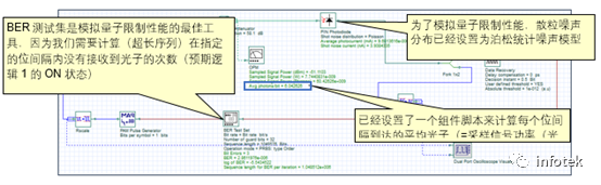

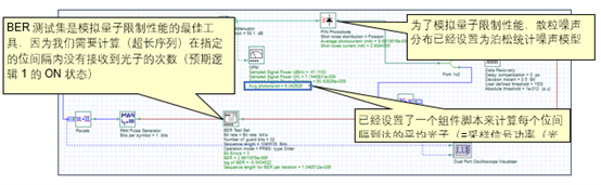

1.理想光电探测器(PIN)
测试配置如下:位速率:10 Gb / s; 波长= 1550nm; PIN响应度:1 A / W; 暗电流= 0 nA; 序列长度= 1048576。
由于接收机是理想的,它的唯一噪声源是PIN散粒(量子)噪声 - 热噪声已被禁用。当预期的逻辑1(ON信号)看不到光子(泊松统计)时,接收机将发出错误。数据恢复组件的绝对阈值设置为1E-12以验证此条件。
实现给定BER所需的光子/位的最小数量可以计算如下:BER = 1/2 * exp(-2 * N)其中N是每位的光子的平均数。对于下面的例子,衰减器设置为58.1 dB(平均光子每位≈6)。所得到的期望量子限制性能是LOG(BER)= -5.51。
对于下面的模拟运行,BER测试集显示检测到三个误码(LOG(BER)= -5.54)
参考:L. Kazovsky,S.Benedetto,A. Willner,Optical Fiber Communication Systems,Artech House(1996),pp.299-200。
Optisystem应用:光电检测器灵敏度建模的图1
图1.理想光电接收机(PIN)

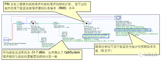

2.热噪声受限PIN
在本例中,PIN光电二极管(Q = 7,BER = 1E-12)的接收灵敏度基于以下配置确定:位速率:100 Mb / s; 波长= 1550nm; 负载电阻:100欧姆; 温度= 300K; PIN响应度:0.95 A / W
在这种情况下,主要噪声源是PIN热噪声(热噪声电流= 91 nA)。所需的接收机灵敏度约为-31.7 dBm。
注意:在参考中,负载电阻设置为200欧姆。作为额外的放大器,REF(包括电后置放大器的模型)中包含3 dB的噪声系数,我们将负载电阻降低到100,以将噪声系数增加2倍。
参考: Keiser, Gerd; “Optical Fiber Communications”, 4th Ed., Tata McGraw Hill, 2008 (pp 261-262)
Optisystem应用:光电检测器灵敏度建模的图2
图2.热噪声受限(PIN)

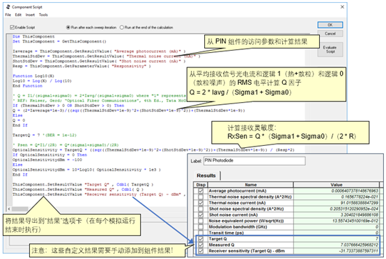

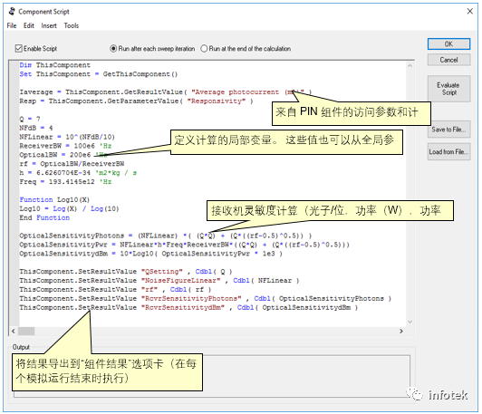

组件脚本功能可用于执行自定义计算和结果。如果需要,可以访问设计图上任何组件的参数或结果,并将其用作计算的输入。
下面的VBScript与PIN组件相关联。首先计算接收信号Q,然后基于目标Q(也可以使用测量的Q)来计算接收机灵敏度。
要访问组件脚本,请右键单击组件,然后从下拉菜单中选择组件脚本

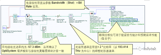

3.热/噪声散粒噪声(APD)
在本例中,APD光电二极管(Q = 7,BER = 1e-12)的接收灵敏度是根据以下配置确定的:位速率:100Mb / s; 波长= 1550nm; 负载电阻:100欧姆; 温度= 300K; PIN响应度:0.95 A / W; 增益(M)= 10; F(M)= 5。
在这种情况下,主要噪声源仍然是APD热噪声(热噪声电流= 100 nA),但是由于APD增益和因子导致散粒噪声增加(散粒噪声电流= 21 nA)。然而,与PIN模式相比,信号也经历增益,整体性能得到改善(所需的接收机灵敏度约为-42dBm)。
注意:在参考中,负载电阻设置为200欧姆。作为额外的放大器,REF(包括电后置放大器的模型)中包含3 dB的噪声系数,我们将负载电阻降低到100,以将噪声系数增加两倍。
 Optisystem应用:光电检测器灵敏度建模的图4
图3.热噪声散粒噪声(APD)

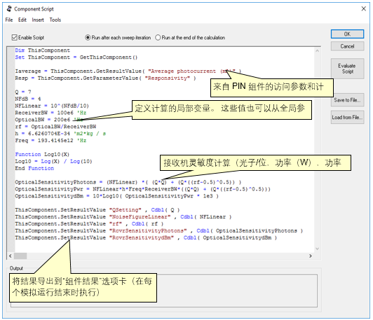

4.带有前置放大器的PIN
在本例中,PIN光电二极管与前置放大器(Q = 7,BER = 1e-12)的接收灵敏度基于以下配置进行建模:位速率:100 Mb / s; 波长= 1550nm(193.4145THz); OA增益= 30dB; OA_NF = 4 dB; 光滤波器BW =位速率* 2; PIN响应度:0.95 A / W; 接收机BW =位速率
在这种情况下,主噪声源被假定为信号ASE拍频噪声(因为我们在OA之后应用信道滤波器,ASE-ASE拍频噪声可以被忽略)。
热噪声也被忽略,但是通常会在接收机的光功率低(小于1mW)的情况下恶化。
接收机灵敏度计算如下: RcvrSenPwr = NFLinear*h*Freq*RxBW*(Q^2 + Q(rf-0.5)^0.5
参考: Optical Communication Systems (OPT428), slides 280-282, Govind P. Agrawal, Institute of Optics, University of Rochester, Rochester, NY 14627 (http://www.optics.rochester.edu/users/gpa/opt428c.pdf - Accessed 9 Jan 2017)

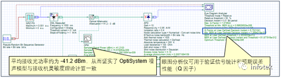

Optisystem应用:光电检测器灵敏度建模的图5
图4.光前置放大器(PIN)
下面的VBScript与PIN组件(布局:光学前置放大器(PIN))相关联。光学灵敏度计算方式有三种:光子每位,功率(W),功率(dBm)
带宽比(rf)定义了滤波器带宽与电接收机带宽的比率(保持该比率低有助于提高接收机灵敏度)。
Optisystem应用:光电检测器灵敏度建模的图6
图4.1.光前置放大器(PIN)
