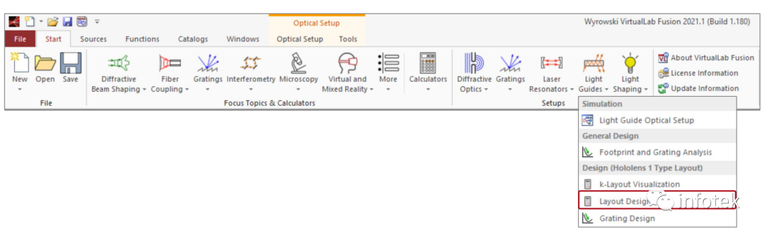

打开AR&VR布局设计计算器
 布局设计工具(Layout Design tool)是Light Guide Toolbox Gold Edition中的一个特殊计算器。
 它是在Start ribbon 主窗口的Light Guides部分初始化的。

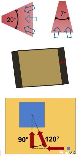

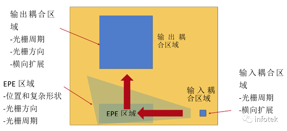

布局设计——设置参数
VirtualLab Fusion:光导布局设计工具的图3
 视场范围(FOV)
 输入输出耦合区域的位置和方向
 导厚度
 目瞳扩张(EPE)偏转
VirtualLab Fusion:光导布局设计工具的图4

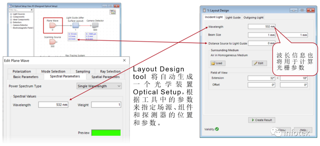

光波导光学设置的自动生成
VirtualLab Fusion:光导布局设计工具的图6

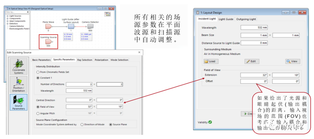

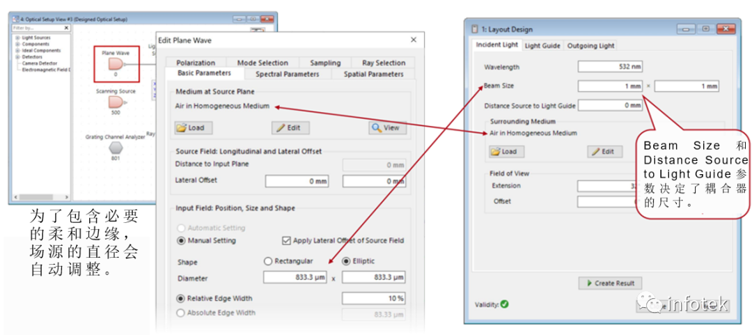

平面波源规范
VirtualLab Fusion:光导布局设计工具的图7
扫描场源规格
VirtualLab Fusion:光导布局设计工具的图8

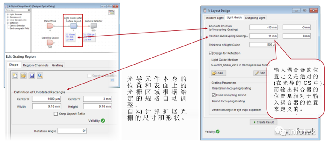

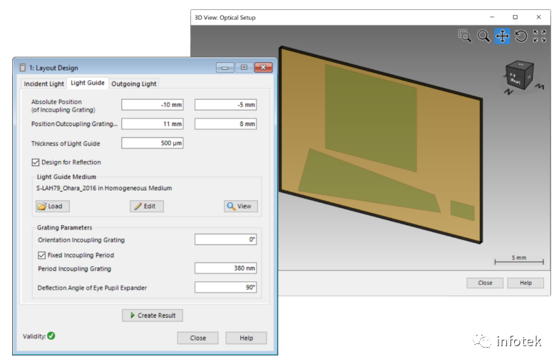

元件和光栅区域的定位
 VirtualLab Fusion:光导布局设计工具的图9

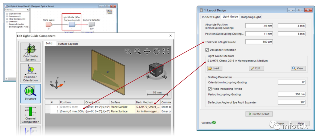

光导参数
VirtualLab Fusion:光导布局设计工具的图10

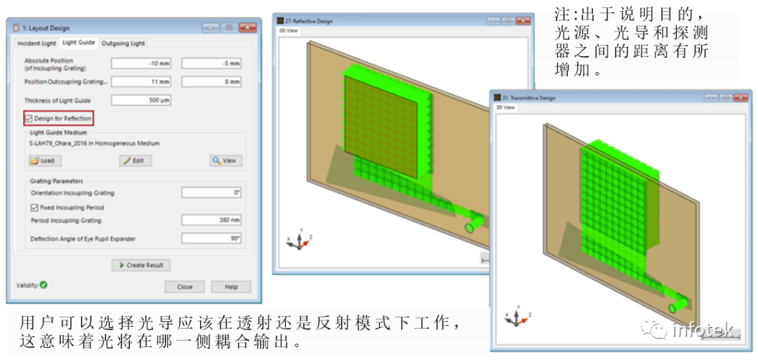

传输或反射的设计
 VirtualLab Fusion:光导布局设计工具的图11

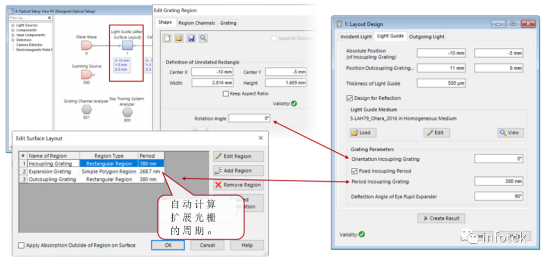

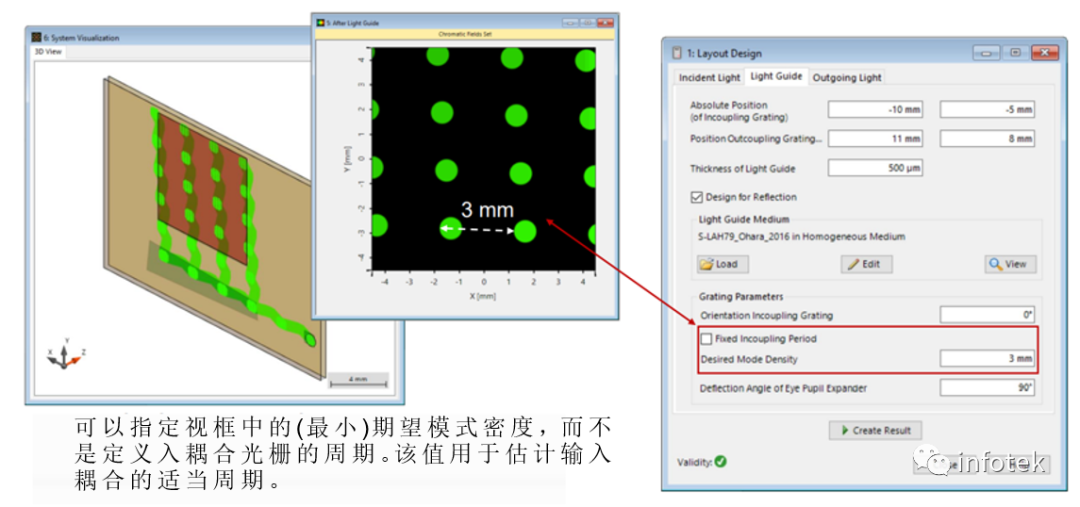

光栅区域的参数
VirtualLab Fusion:光导布局设计工具的图12
光栅区域的参数
VirtualLab Fusion:光导布局设计工具的图13

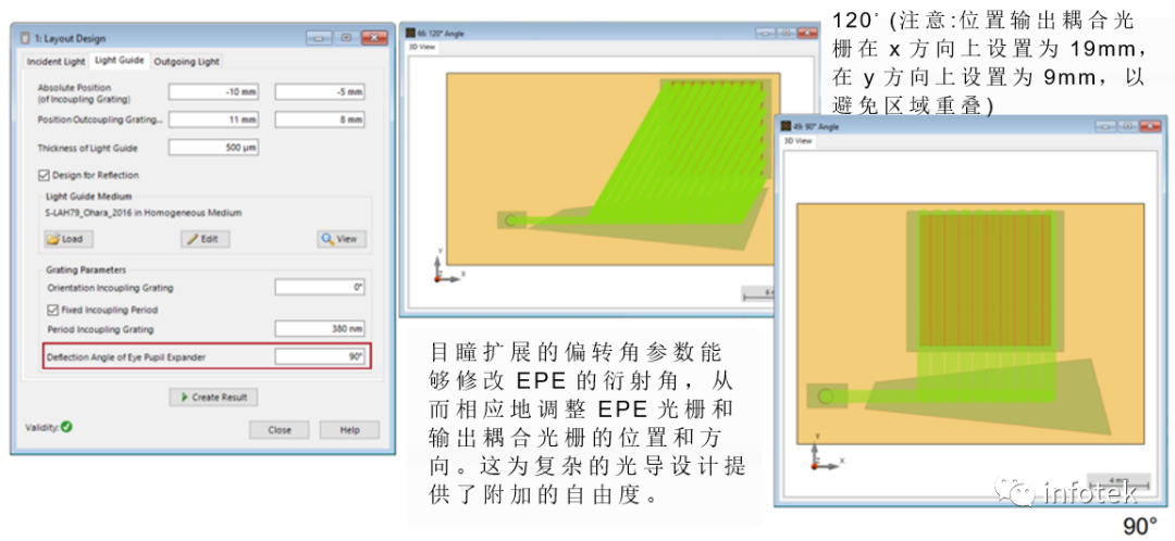

偏转角设置

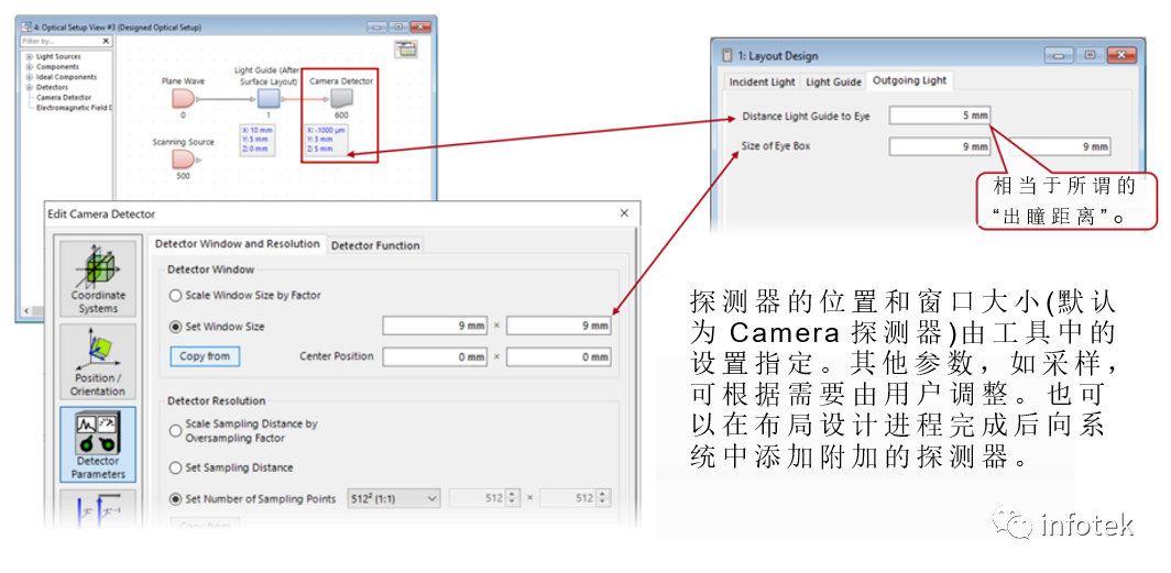

探测器设置

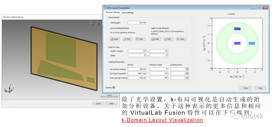

结果
VirtualLab Fusion:光导布局设计工具的图17

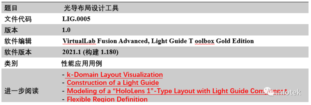

文件信息
