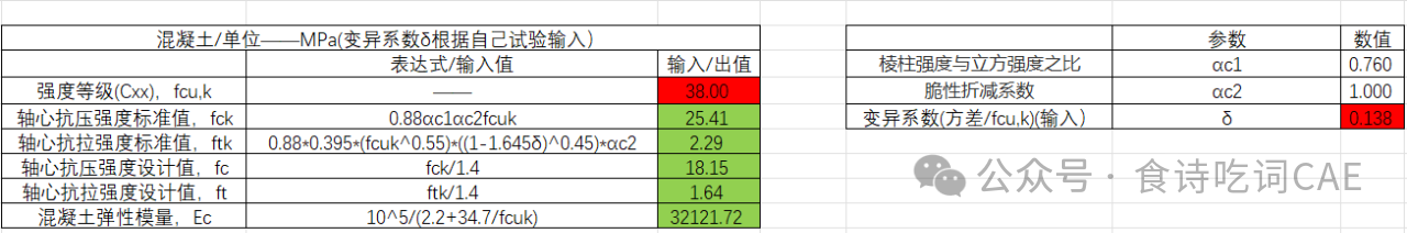

  2. 表中红色区域为输入区,如果同学们有试验,可以通过在修改上表的红色区域(即混凝土立方体抗压强度fcu,k和变异系数δ),而后回车得到其他转换值!具体如下图所示:
  3. 混凝土材料强度换算的图1

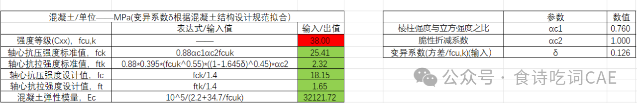

3.如果同学们没有试验,下表中的变异系数δ是根据混凝土结构设计规范中各个强度等级的混凝土拟合得到(算是取巧的方法),则可以只修改上表的混凝土强度等级fcu,k,而后观察下表数值即可​。如下图所示​:
混凝土材料强度换算的图2
4.通过对以上数值的输入,而后回车,同学们就可以得到对应等级的混凝土材料的强度换算结果,其中包括​:混凝土轴心抗压强度标准值(fck),混凝土轴心抗拉强度标准值(ftk),混凝土轴心抗压强度设计值(fc),混凝土轴心抗拉强度设计值(ft),混凝土弹性模量(Ec)。
