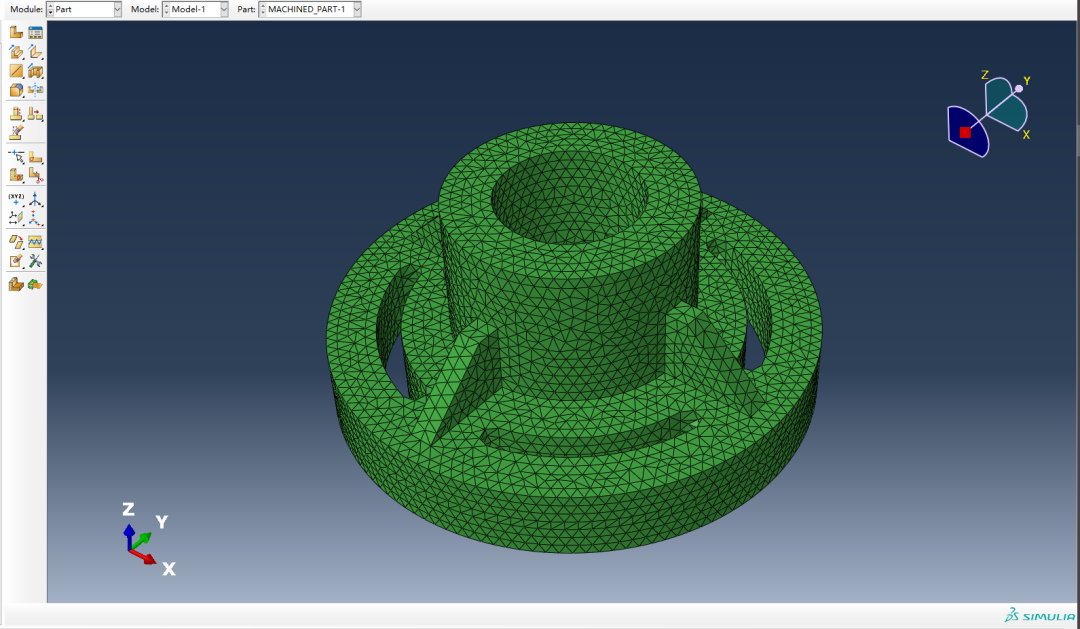

导入网格文件如下:
技术热点 | Abaqus的强大网格编辑功能的图2

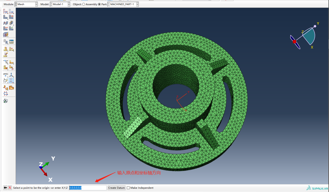

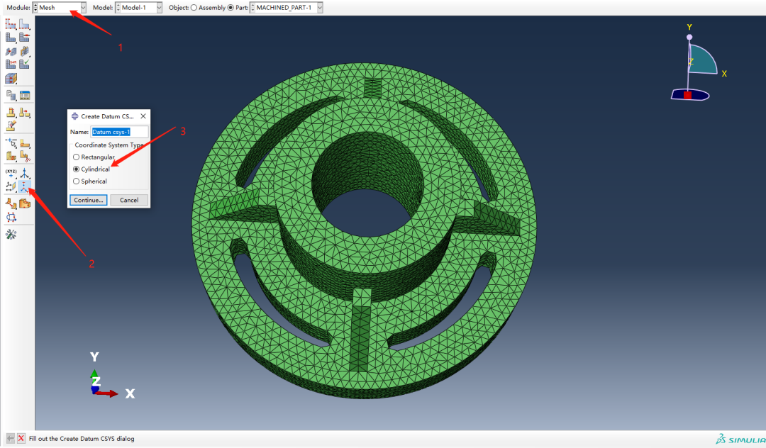

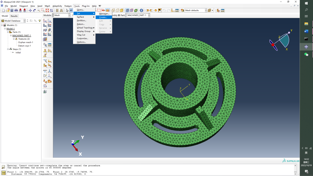

对以上模型,假如需要修改圆孔内径,由于输入的零件并非实体,没有办法在Part模块中通过创建拉伸或者切除的操作进行修改,因此只能在Mesh模块中调整内孔位置以达到目的。因为是圆孔,因此采用极坐标系可以更加方便,首先在Mesh模块中创建以圆孔中心为原点的极坐标系:
技术热点 | Abaqus的强大网格编辑功能的图3

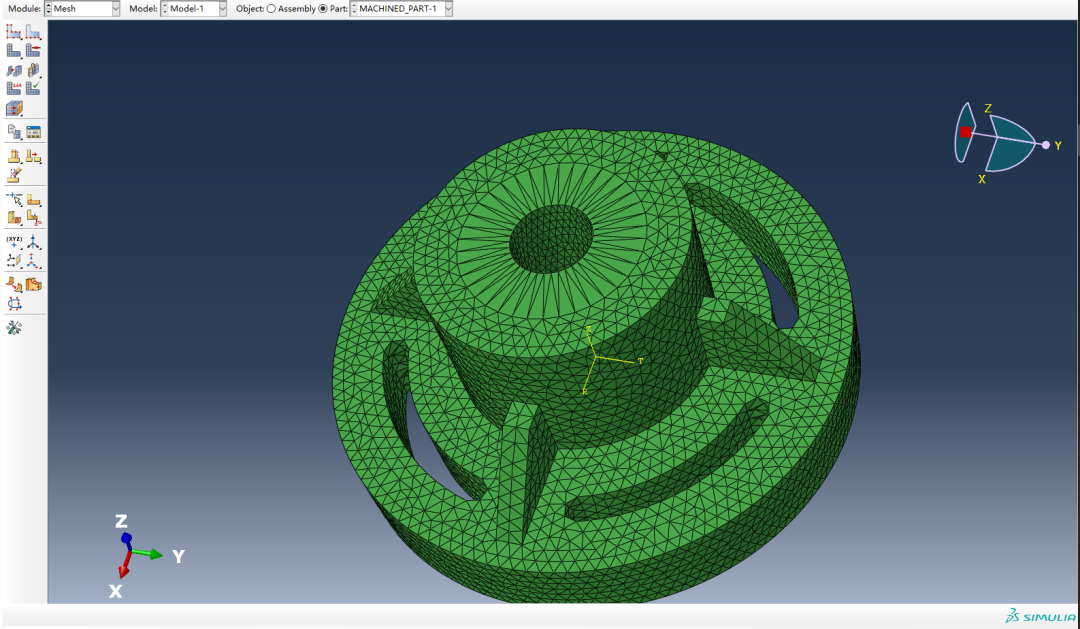

在弹出的提示区依次输入坐标原点、径向和周向的向量方向,如果初始模型坐标不规律,那步骤会稍微复杂点,因此,养成良好的建模习惯很重要:
技术热点 | Abaqus的强大网格编辑功能的图4

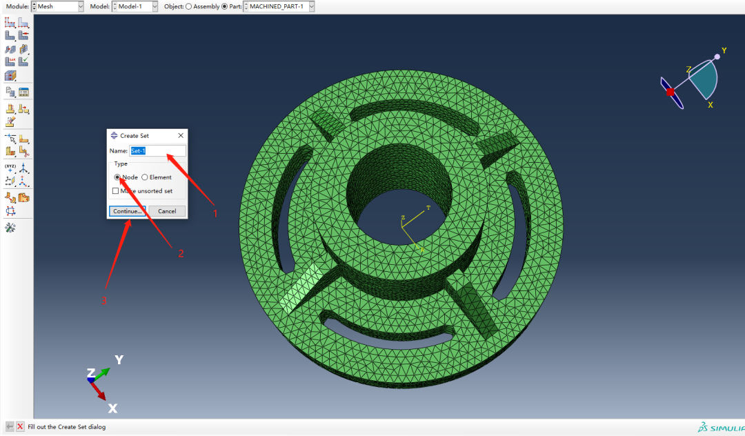

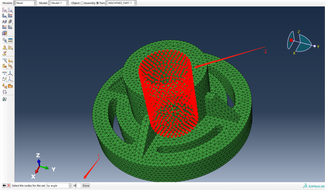

选择内孔表面所有节点,创建节点集,如下:
技术热点 | Abaqus的强大网格编辑功能的图5
在弹出的窗口中选择类型为节点:
技术热点 | Abaqus的强大网格编辑功能的图6
将选择过滤器选择为角度,然后选择内孔上一点,会自动高亮显示符合条件的节点,点击确定,创建节点集:
技术热点 | Abaqus的强大网格编辑功能的图7

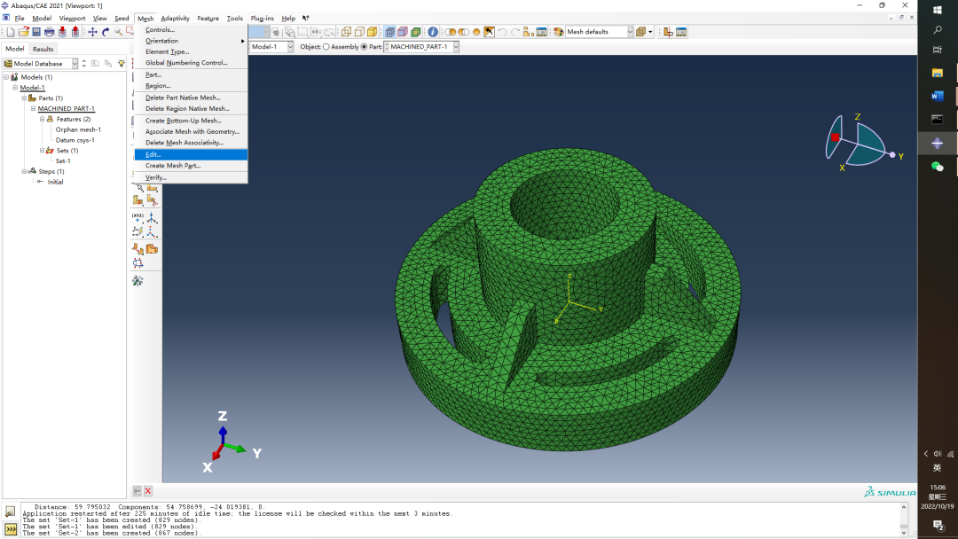

选择编辑网格,如下:
技术热点 | Abaqus的强大网格编辑功能的图8

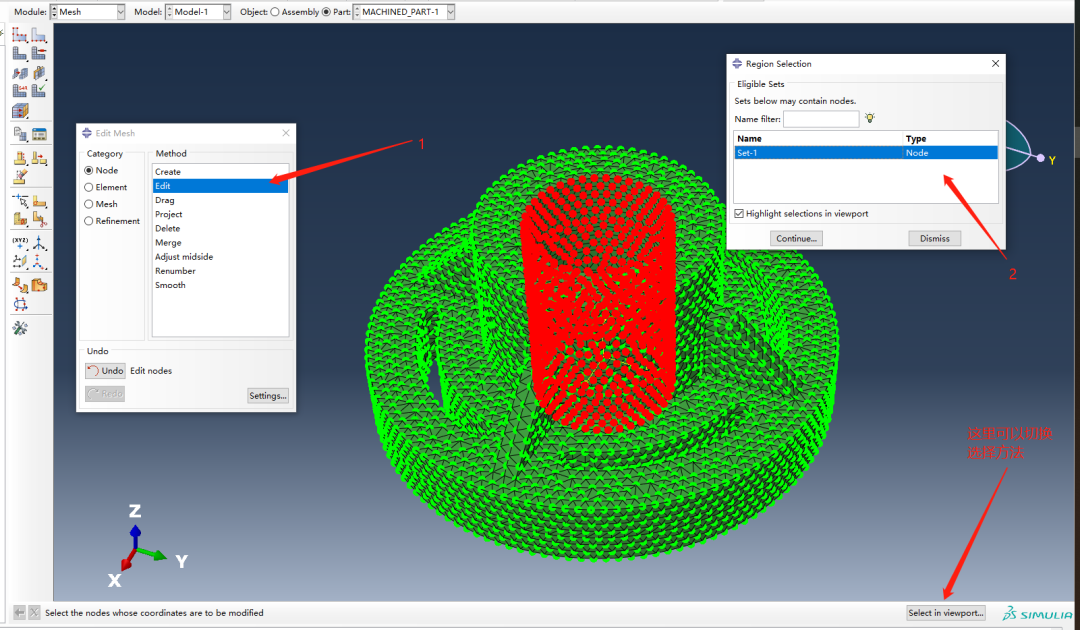

在弹出窗口中选择之前创建的集合:
技术热点 | Abaqus的强大网格编辑功能的图9

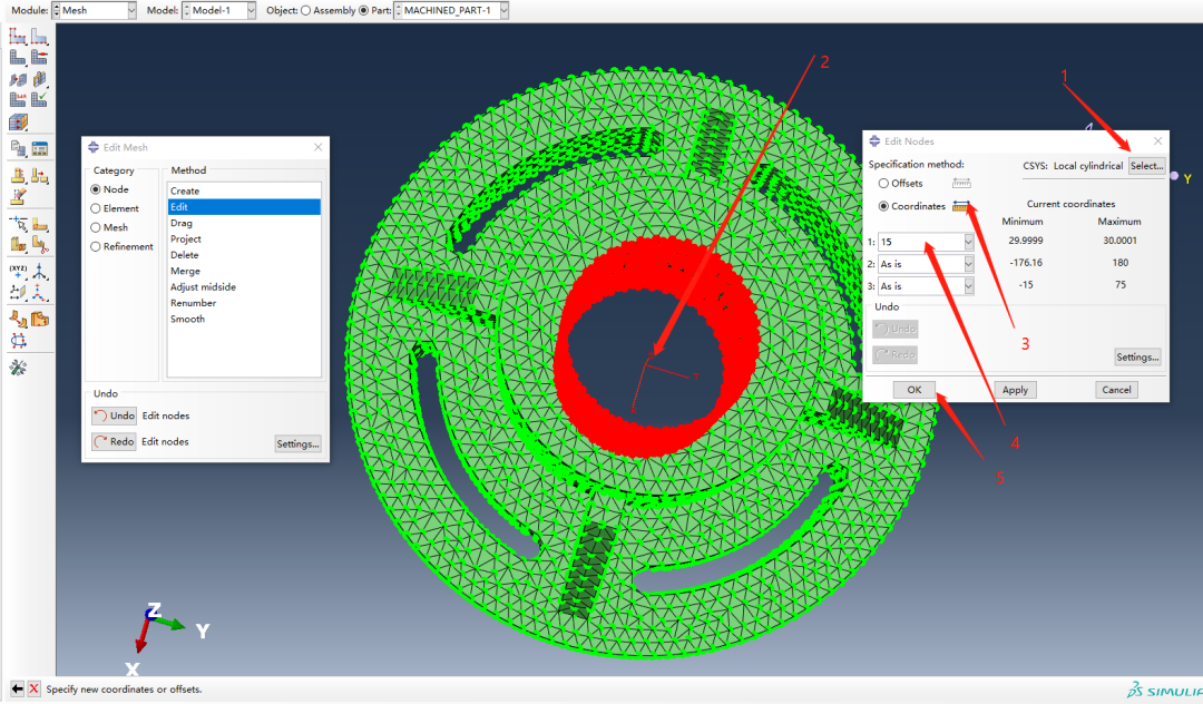

选择极坐标,输入调整半径,如下:
技术热点 | Abaqus的强大网格编辑功能的图10
最后生成网格模型如下,可见,当节点移动位移过大时,可能会产生质量比较差的网格:
技术热点 | Abaqus的强大网格编辑功能的图11
