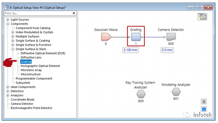

□ 在一般光路中,光栅元件可以插入到系统的任何位置。
□ 这使得在一个复杂的系统中对光栅进行建模,并因此评估整个系统的性能成为可能,同时考虑光栅的可能影响。
□ 光栅元件可以通过元件 > 单个表面&堆栈 > 光栅找到。

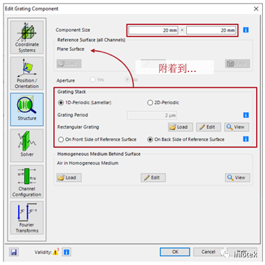

附着光栅堆栈

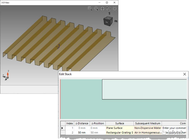

□ 为了描述系统内的光栅,光栅堆栈总是附着在一个虚拟参考面上(仅平面)。
□ 元件的大小仅用于在3D光线追迹视图中显示;仿真中不考虑孔径效应。
□ 参考面可以在三维系统视图中可视化,以帮助排列光栅。
□ 所应用的光栅结构可以是一维周期(层状),也可以是二维周期(交叉光栅)。

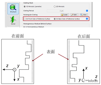

堆栈的方向
堆栈的方向可以用两种方式指定:
它既可以应用在表面的正面,也可以应用在背面(在固体标签中定义)。
请注意,如果堆栈位于正面,堆栈将绕Z轴旋转180°。这会影响堆栈的内部坐标系,需要在定义高度轮廓时加以考虑。

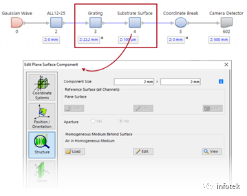

基底的处理、菲涅耳损耗和衍射角
□ 作为一种惯例,往往忽略基底的影响,例如衍射效率的计算。
□ 然而,任何实际的光栅结构必须建立在基底上,因此,我们使用一个平面元件和中间的自由空间延伸对其进行建模。
□ 平面的建模包括菲涅耳效应(S矩阵求解器)。

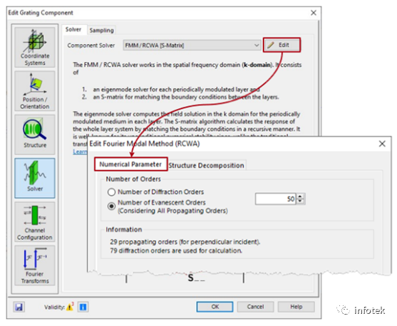

高级选项和信息
□ 在求解器菜单中有几个高级选项可用。
□ 求解器选项卡允许编辑所使用FMM(“傅里叶模态法”,也被称为RCWA,“严格耦合波分析”)算法的精度设置。
□ 既可以设置考虑的总级次数,也可以设置倏逝级次数。
□ 如果考虑金属光栅,这可能是有用的。相反,对于介质光栅,默认设置就足够了。

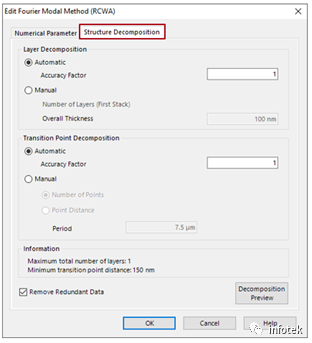

结构分解
□ 结构分解选项卡提供了关于结构分解的信息。
□ 层分解和转换点分解设置可以用来调整结构的离散化。默认设置适用于几乎所有光栅结构。
□ 此外,还提供了有关层数和转换点数的信息。
□ 分解预览按钮提供了用于FMM计算的结构数据的描述。折射率用色标表示。

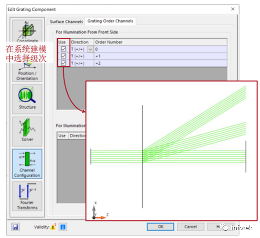

□ 可以定义具体的透射和反射级次,以供模拟中考虑。在表面被从背面照明的情况下,也可以有不同的级次。
□ 并不总是需要考虑所有的衍射级,我们建议只使用那些感兴趣的,以确保更有效的模拟。
□ 光栅级次通道的选择不影响FMM计算中的内部衍射级次(即精度)。

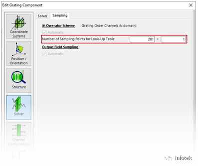

光栅的角度响应

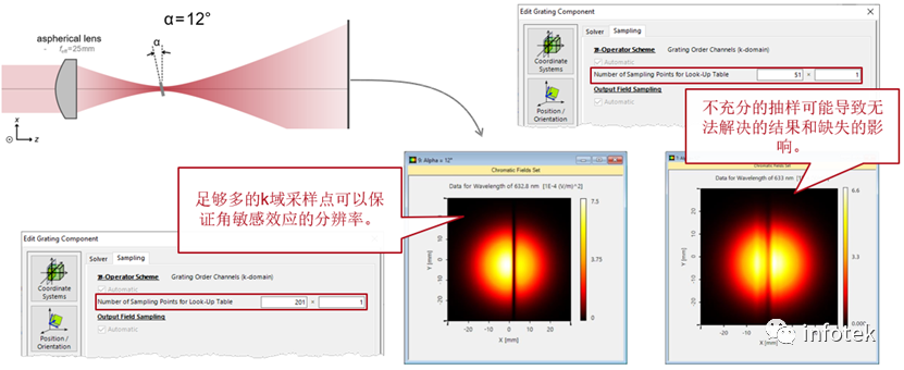

□ 在VirtualLab Fusion中,光栅元件的运算符通过FMM(又名RCWA)在k域中建模。
□ 对于给定的光栅,其衍射行为与输入场有关。
□ 不同波长/偏振态下的衍射效率不同,不同入射角度下的衍射效率也不同。
□ 为了解决角度相关的衍射行为,可能需要指定k域(角空间)的采样点。请参阅下面的示例以进一步说明。

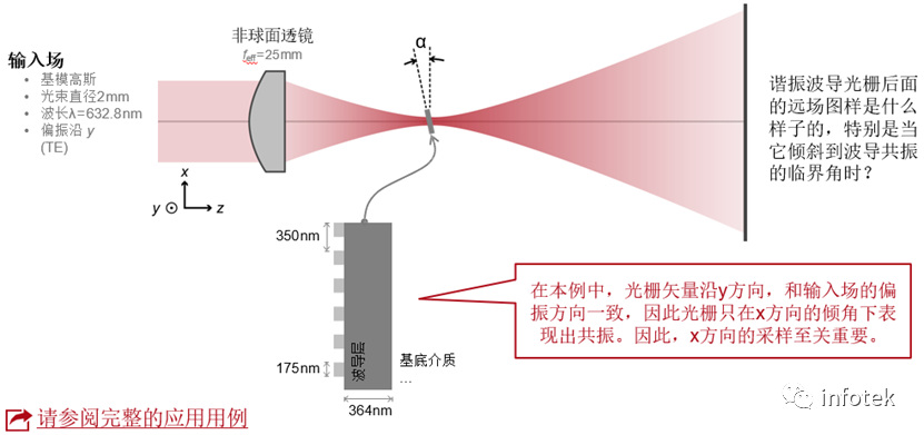

例:谐振波导光栅的角响应
VirtualLab Fusion:用于一般光学系统的光栅元件的图10
谐振波导光栅的角响应
