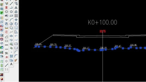

在使用 CAD 对工程和地形图进行绘制的过程中,我们经常需要在图纸上生成横断面数据。那么如何在 CAD 中生成横断面数据?本篇文章将介绍几种常见的生成横断面数据的方法:
方法一:使用 CAD 插件
一些 CAD 插件专门用于生成横断面数据,特别是用于土木工程和地形图。这些插件通常提供从已有数据生成横断面的功能。
方法二:创建基础几何形状
1. 创建基础几何:使用 CAD 中的多段线、样条曲线、圆弧等工具,创建代表不同数据的几何形状。这可能是地形、道路、建筑物或其他项目的剖面。
2. 定位剖面位置:根据需要确定横断面的切割位置,并绘制相应的参考线。
3. 使用切割或投影工具:根据参考线使用 CAD 中的切割或投影工具,生成剖面数据。你可以用命令 “SLICE” 切割三维对象,或使用 “SECTION” 生成剖面线。
方法三:从地形数据生成横断面
1. 导入地形数据:将地形数据导入 CAD。这些数据可能是从测量、GIS、或其他来源获得的三维数据。
2. 使用工具生成横断面:CAD 中的一些工具允许从地形数据生成横断面。比如,在 AutoCAD Civil 3D 中,你可以使用 “截面样式” 和 “截面查看器” 等工具来生成和查看横断面。
3. 提取横断面数据:使用 “截面样式” 或类似工具生成横断面,然后可以通过命令导出数据到 Excel 或其他文件格式,供进一步分析。
方法四:自定义编程
1. 使用 AutoLISP 或 VBA:如果你有编程经验,可以使用 AutoLISP、VBA 或.NET 等语言编写脚本,以自动生成横断面数据。这需要了解 CAD 的 API 和编程接口。
2. 读取几何数据:从 CAD 中读取现有几何数据,并使用编程方法计算和生成横断面。
3. 输出结果:使用编程方法输出生成的横断面数据,这可以是图形、文本,甚至是 Excel 文件。
