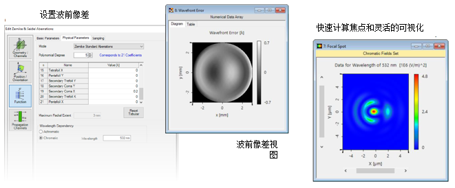

不同像差的焦点
摘要
不同的波前像差对焦点分布有不同的影响。 因此,其对于研究例如成像系统是至关重要的。 在VirtualLab Fusion中,可以生成不同的波前像差,并且可以方便地研究它们对焦点分布的影响。 作为示例,我们选择几种典型的像差(球差,彗差,像散,...),改变它们的值,然后计算相应的焦点分布。
不同像差的焦点的图1

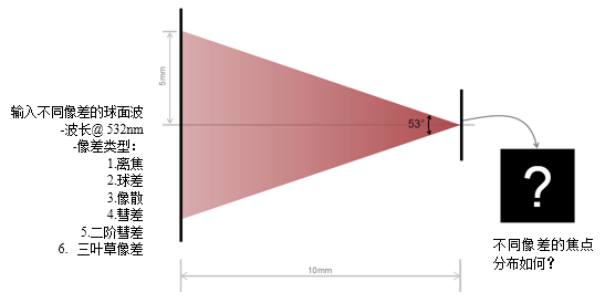

建模任务
不同像差的焦点的图2

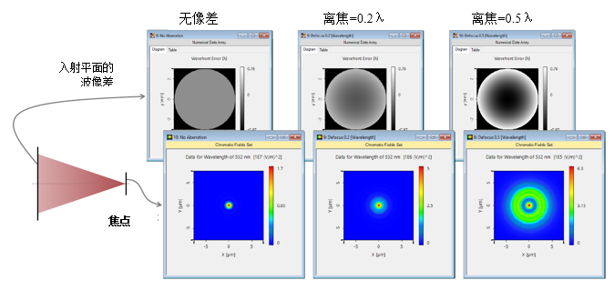

离焦
不同像差的焦点的图3

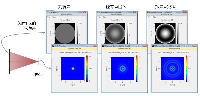

球差
不同像差的焦点的图4

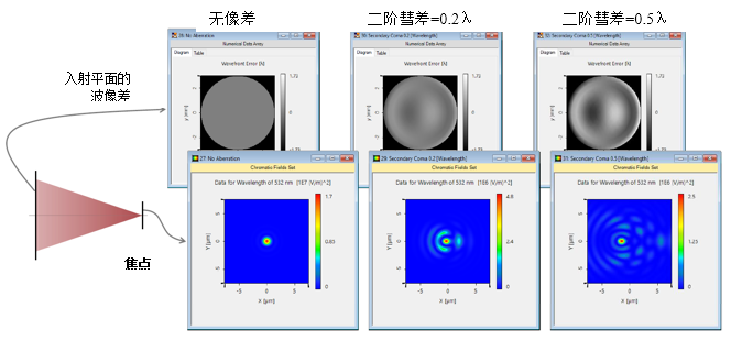

二阶彗差
不同像差的焦点的图7

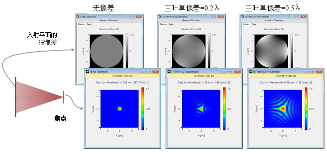

三叶草像差
不同像差的焦点的图8

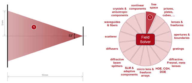

走进VirtualLab Fusion
不同像差的焦点的图9
VirtualLab Fusion技术
不同像差的焦点的图10

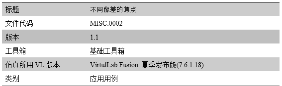

文件信息
不同像差的焦点的图11
