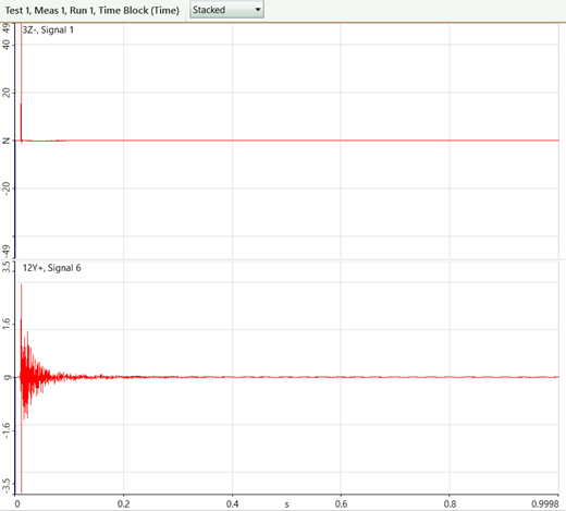

数据处理和可视化:
  • 改进的快速显示:流数据现已可以叠加显示,显示可以沿y轴垂直堆叠。
  • 改进的水听器支持:支持用户定义的dB参考,可以使用物理量作为选择dB参考的条件。这使您可以进行区分,例如声压信号的μPa,和水听器测量水下声压的μPa。
BK Connect 2024.0版本发布的图1
