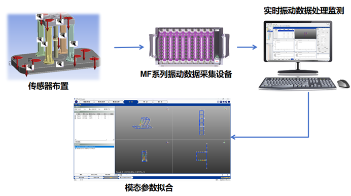

本次试验共建立38个节点,分别为上平板:1-6节点、下平板:7-18节点、中间柱体:21-40节点。考虑到结构的对称情况及实际安装条件,在上平板(节点1、2、3,测试平面法向方向);下平板(节点10-13,测试平面法向方向);中间柱体(24、34、29、39,测试平面法向方向)粘贴加速度传感器,均测试平面法向方向:平面对应坐标Z向响应,中间柱体对应坐标X方向响应。
石油勘探可控震源车激发平板模态测试的图5
NTS.LAB锤击法模态测试系统流程图

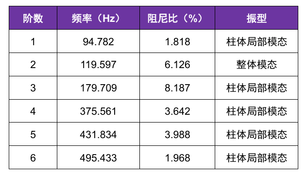

表1:第一次模态试验结果(平板结构修改前)

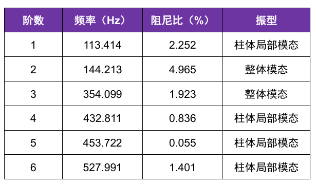

表2 第二次模态试验结果(平板结构修改后)

  1. 未修改结构的震源激发板在120Hz以内存在两阶模态,分别为94.782Hz(表现为柱体局部模态)和119.597Hz(柱体和激发平板的整体模态),由于震源载荷的方向性(与激发平板振动方向一致),因此119.597Hz会引起较大的结构振动,需要进行结构优化。
  2. 经过修改的激发平面经过测试后发现,在120Hz以内仅仅存在1阶固有频率,为113.414Hz,且其对应的振型均表现为柱体的局部模态(振型方向垂直于载荷方向)。由于震源激励载荷方向为板平面的法向方向,因此不会引起结构较大的共振响应,修改的结构起到了正向的效果。
