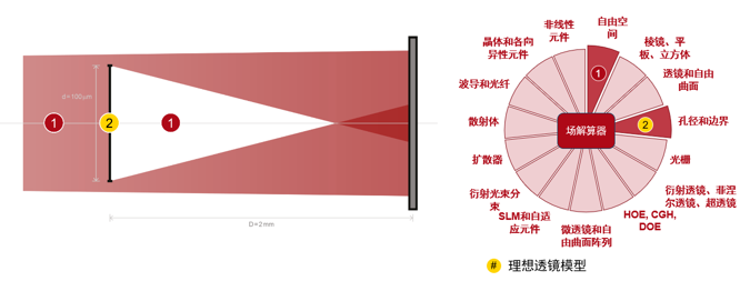

建模任务
VirtualLab Fusion:泊松亮斑的观测的图2

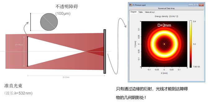

泊松亮斑的观测
VirtualLab Fusion:泊松亮斑的观测的图3
泊松亮斑的观测

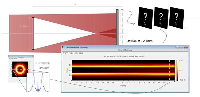

衍射图样的演变和光斑的出现
VirtualLab Fusion:泊松亮斑的观测的图5
衍射图样的演变和光斑的出现
VirtualLab Fusion:泊松亮斑的观测的图6
