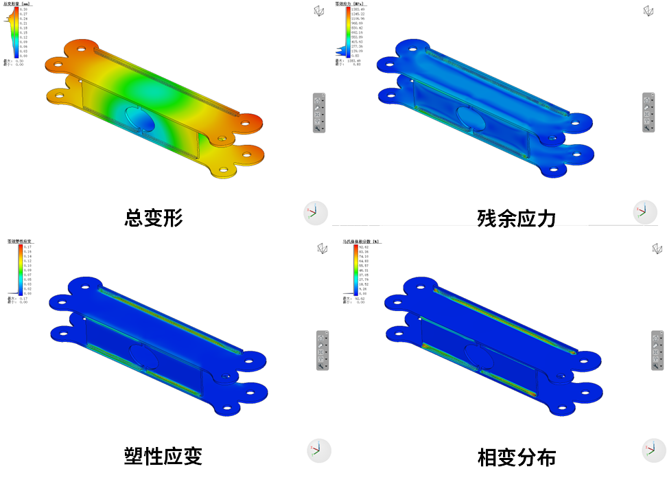

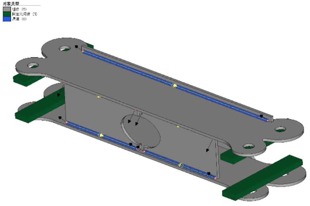

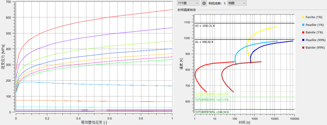

首先,在焊接软件Simufact Welding中完成焊接工艺分析。在焊接模型中,定义了焊接相关的工艺参数。如:焊接工装、焊枪的参数、焊接轨迹、焊接功率等。为了更加准确的获取焊缝的残余应力,还考虑了材料的相变特性和流变曲线等。焊接部件的模型及材料参数如下图所示。
设计仿真 | 考虑加工工艺过程的结构强度解决方案的图2
焊接部件
设计仿真 | 考虑加工工艺过程的结构强度解决方案的图3
材料参数
经过仿真分析,我们可以得到变形、应力、应变、相变、硬度、T8/5冷却速率等结果,如下图所示。

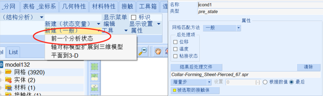

其次,在完成焊接分析后将对应的焊接模型无缝导入到Marc软件中,可以发现相应的接触特性,材料特性都可以从Simufact的计算文件中直接导入,在Marc中只需要定义后续的载荷边界条件和用于状态导入的初始边界条件映射。如下图所示:
设计仿真 | 考虑加工工艺过程的结构强度解决方案的图5
初始状态映射定义界面

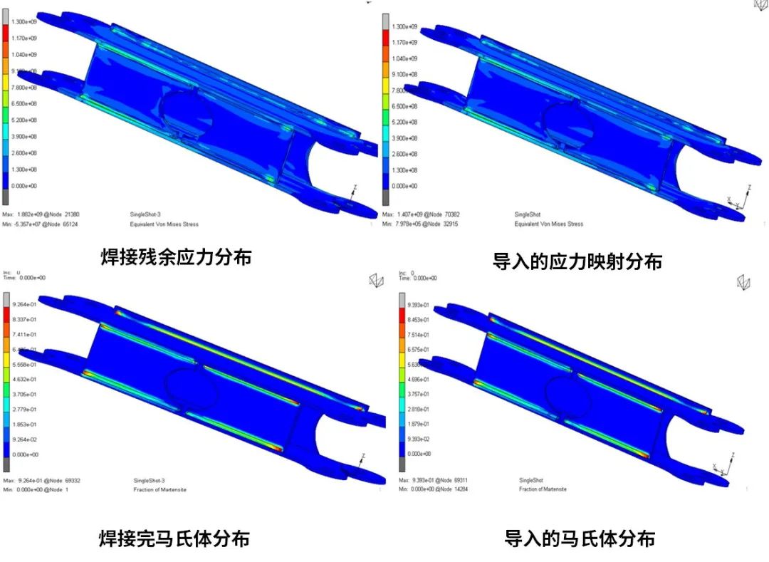

在新的通用映射功能里,大部分的参数都已经默认传递,不需要用户进行额外的设置;用户可以根据需求选择是否要传递位移、温度场和接触状态。部分参数传递结果如下图所示:
设计仿真 | 考虑加工工艺过程的结构强度解决方案的图6

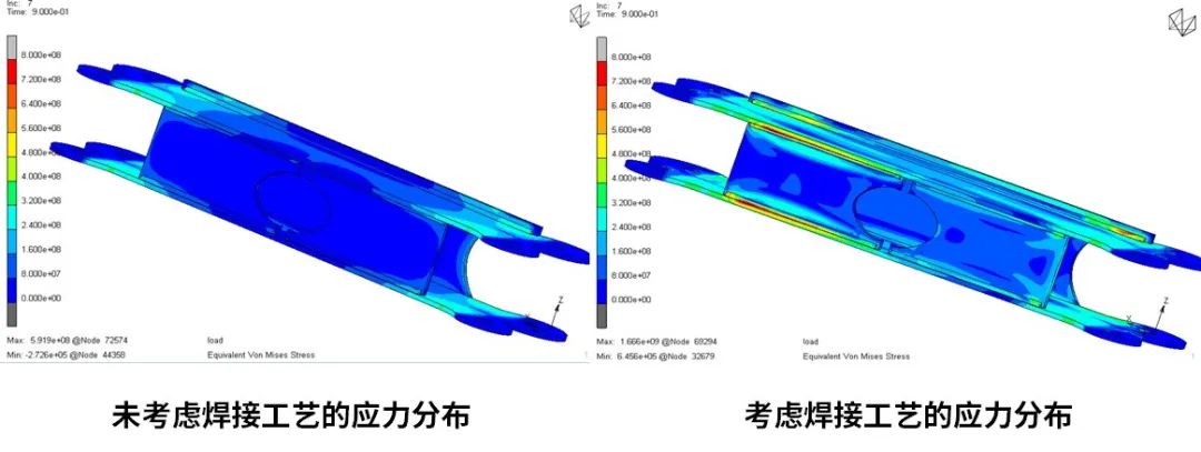

在完成映射后,我们就可以对结构强度进行计算,考虑残余应力和不考虑残余应力的对比如下所示:
设计仿真 | 考虑加工工艺过程的结构强度解决方案的图7
从应力结果分布可以看到,考虑工艺过程和不考虑工艺过程,对应力的影响较大,尤其焊缝位置。这也就解释了为什么在设计中部件不存在失效风险,而在实际的使用工况下却会发生部件失效。加工工艺对部件性能的影响在部分情况下是不可以忽略的。
