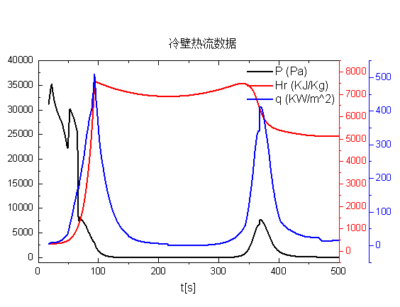

分别对20mm x 20mm x 2mm和20mm x 20mm x 5mm的石英盖板进行冷壁热流分析。石英盖板初始温度25℃,环境温度23℃,冷壁面同时存在对环境辐射和冷壁热流边界,其中冷壁表面发射率为0.4,如图1。冷壁压力、焓值和热流密度随时间变化如图2所示。

新功能上线 | 基于冷壁-热壁热流的结构瞬态温度场分析的图2
图2 压力、焓值和热流密度随温度的变化曲线
