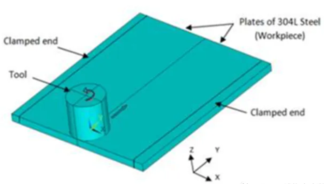

举个例子:
考虑一个搅拌摩擦焊过程。这是一个瞬态的热-结构过程,具体细节如下:
  • 需要预测焊具和工件之间由于摩擦产生的温度上升情况。
  • 温度要保持在熔点的70%-90%以下。
  • 仿真通过三个步骤进行:插入、停留和横移。
  • 当冷却下来以后,会在两个板之间形成一个坚固连接。
  • 在接触面指定一个粘合温度,来模拟焊具的焊接过程。(当工件接触地方的温度超过粘合温度,接触状态从“分开”变为“粘合”。)

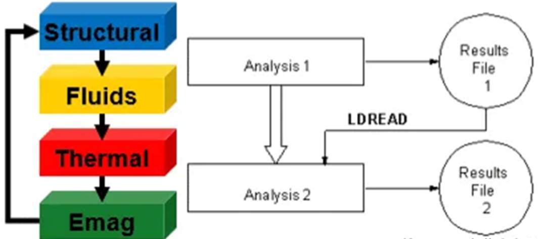

二. 多物理场耦合分析方法的种类
多物理场耦合分析方法包括所有相关物理场的自由度求解和考虑所有边界条件。
你可以在Ansys Mechanical求解中找到如下耦合物理场:结构、温度、电、磁和计算流体动力学。此外,Mechanical中有两种物理场耦合种类:顺序耦合也称弱耦合、直接耦合也称强耦合。
顺序耦合:
  • 将一个分析结果作为另一个分析的边界条件或载荷,以此将两个或者更多分析耦合起来。
  • 按照物理场分析顺序求解。

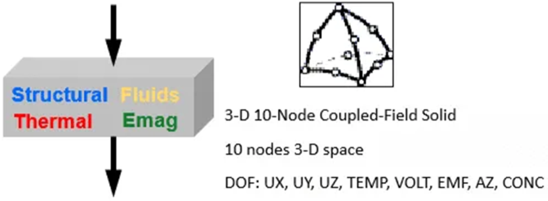

直接耦合:
  • 为了求解一个耦合场问题,一个分析包含所有必要的自由度。
  • 同时求解所有物理场。
  • 需要使用耦合场单元。
