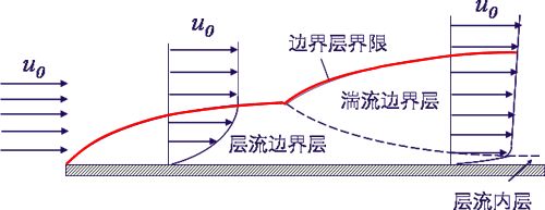

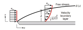

速度边界层:当具有粘性的流体,经过壁面附近,流速下降,直接贴附于壁面的流体静止不动的一个薄层。

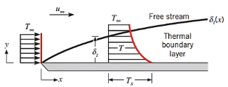

热边界层:指黏性流体流动壁面附近形成的以温度剧变为特征的流体薄层。
四十五、壁面函数理论及y+的确定的图5
热边界层厚度:
四十五、壁面函数理论及y+的确定的图6
其中δ表示速度边界层的厚度,δt表示热边界层的厚度

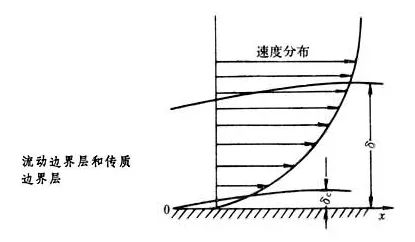

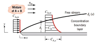

浓度边界层:某组分在流体中的浓度与固体壁面的浓度存在差异,则在壁面垂直方向上的流体内部将存在浓度梯度的流体薄层。
四十五、壁面函数理论及y+的确定的图7
浓度边界层厚度
四十五、壁面函数理论及y+的确定的图8
其中δ表示速度边界层的厚度,δc表示热边界层的厚度,

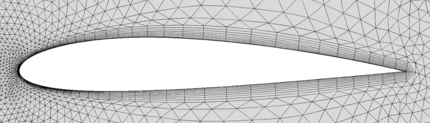

为了获得更加精确的计算结果,必须对边界层内的物理量梯度进行非常细节的捕获,如果捕获呢??我们首先冒出来的想法---网格加密
边界层网格加密是一个方式,将边界层网格画的非常密,越靠近边界层网格越密,这样可以捕获更多的细节,同时计算也会更加准确。
但是边界层网格加密存在两个缺点:第一,网格数量大大增加,为了获取更多的细节,需要不断细化网格,计算时间大大加长;
第二,网格质量变差,边界层网格的加密,导致网格的纵横比非常大,甚至达到上百,高纵横比可能会导致计算难以收敛,甚至发散。

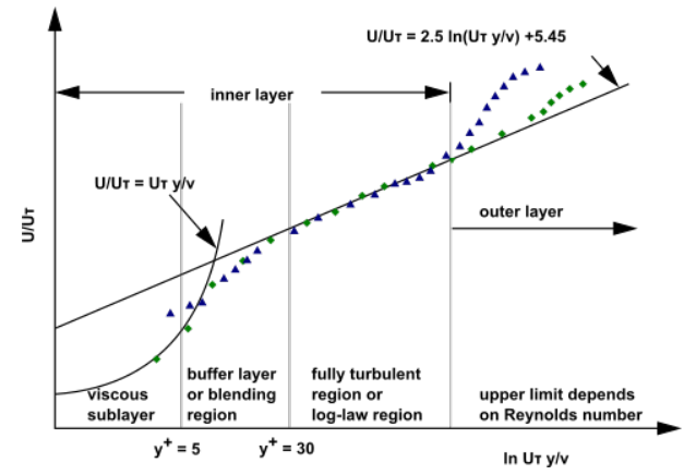

通过对边界层的研究,将边界层分为了三个区域,分别为粘性底层(0<y+<5)、缓冲层(5<y+<30)和完全湍流层(y+>30)。

对边界层这三个区域进行了大量的实验,结果表面这三个区域内u+和y+的规律不同。对于粘性底层(0<y+<5),u+与y+近似呈线性关系;对于完全湍流层,u+与y+近似呈对数关系,被称为对数律;对于缓冲层,线性关系曲线和对数律曲线在缓冲层有交点,交点所对应的y+值在11附近。

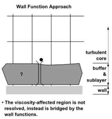

既然已经知道边界层内的规律了,那么就不必在边界层内画很密的网格,而直接使用实验规律来计算边界层内的流体流动、传热传质等问题。

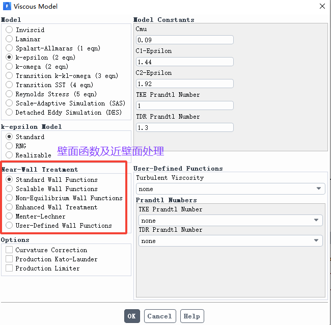

Fluent软件提供了一种被称为壁面函数的方式来实现上述的思想。壁面函数是一种半经验公式,被用来连接壁面和完全湍流区域之间的粘性影响区域。
四十五、壁面函数理论及y+的确定的图15
壁面函数以对数律为基础来计算边界层规律,其忽视了粘性底层和缓冲层。因此我们画边界层网格时不能画出粘性底层和缓冲层,而要直接画到完全湍流层。
也就是说使用壁面函数,我们不但不需要在边界层内细化网格,反而必须要保证第一层网格处于对数律能够应用的范围。
我们通常将即y+=15处作为可以使用对数律的分界线,所以第一层网格要保证y+>15。第一层网格大小可以由下式推导:

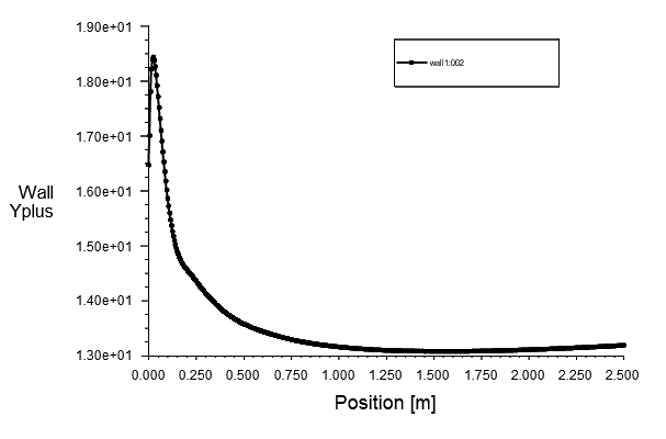

为了留出一定的余量,保证计算结果的准确性,Fluent要求y+必须大于15,如果y+小于15,Fluent就无法保证求解的准确性。y+的下限为15,y+的上限则取决于雷诺数。
对于高雷诺数:如轮船,飞机等,对数律范围扩大,y+上限可以取到几千,减少网格数量
对于低雷诺数:如涡轮叶片等,y+上限可以取到100
对于很低的雷诺数:对数律范围很窄,为了保证y+>15,可能会使边界层网格层数很少,计算结果变差,因此不建议使用壁面函数。

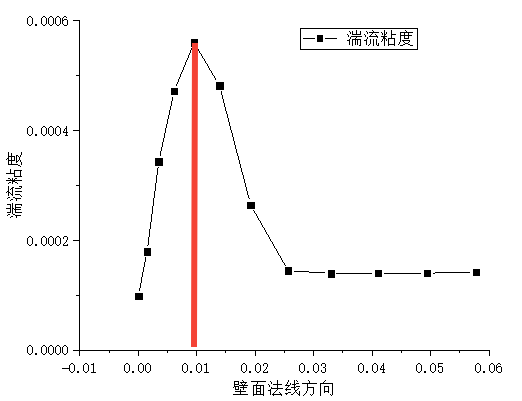

Fluent提供了一种估算方法。当我们大致划分网格进行计算得到一个求解结果时,可以在后处理查看turbulent viscosity湍流粘度物理量。
Results-Plots-XY plot
在垂直壁面方向画出turbulent viscosity沿垂直壁面方向的曲线图,turbulent viscosity的最大值出现在边界层的中间,最大值出现位置的2倍即为边界层的厚度。
比如下图为文章后源文件案例的湍流粘度,在x=0.01m处达到最大值,可以认为边界层厚度为0.02m。
四十五、壁面函数理论及y+的确定的图20

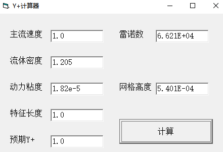

计算边界层第一层网格
四十五、壁面函数理论及y+的确定的图27
以上流程化的东西都可以通过编程实现
进行了一定的验证后发现,似乎是由于Fluent基于有限体积法,因此上述求出的第一层网格高度y实际上只是网格中心到壁面的距离,真正的第一层网格高度应该为此值的2倍。(自己理解,欢迎私信批评指正)下面的程序已进行修正。
