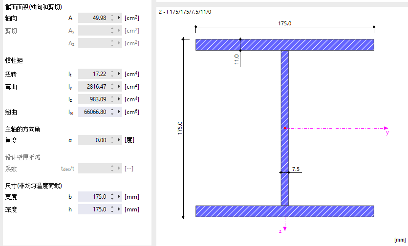

二、截面特性计算
计算临界弯矩需要用到截面的特性,这里先对截面特性进行对比,确保公式所用截面特性数据与软件基本一致。
公式中的截面特性
【规范解读】如何用数值法得到整体稳定系数φb的图2
软件中的截面特性
【规范解读】如何用数值法得到整体稳定系数φb的图3

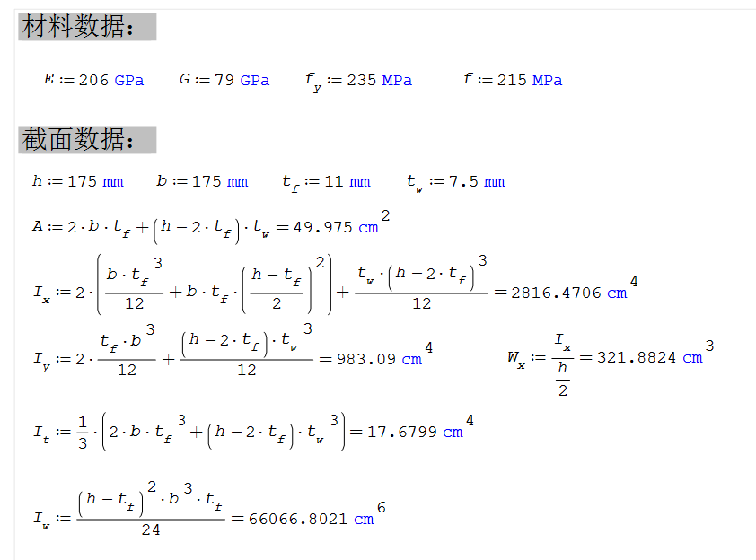

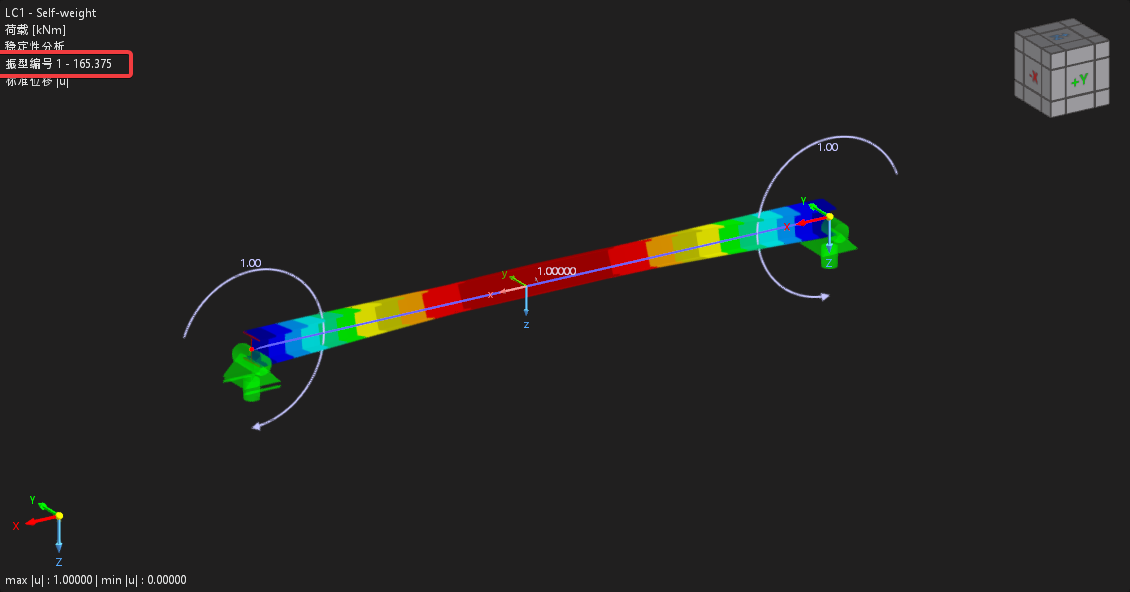

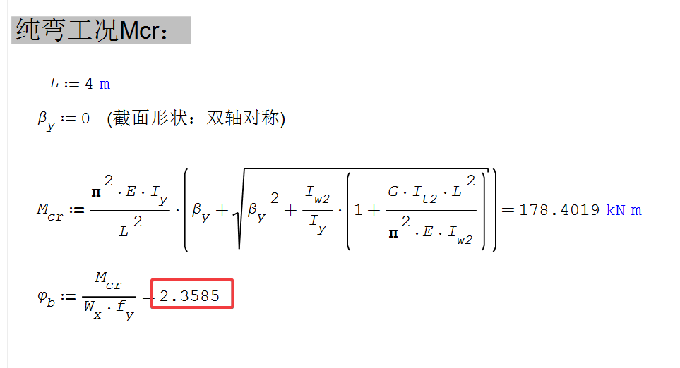

三、纯弯构件Mcr
参考公式:7.10
解析解-167kN*m
【规范解读】如何用数值法得到整体稳定系数φb的图4
RFEM6数值解-165kN*m:
【规范解读】如何用数值法得到整体稳定系数φb的图5
纯弯荷载下Mcr误差:-1.2%

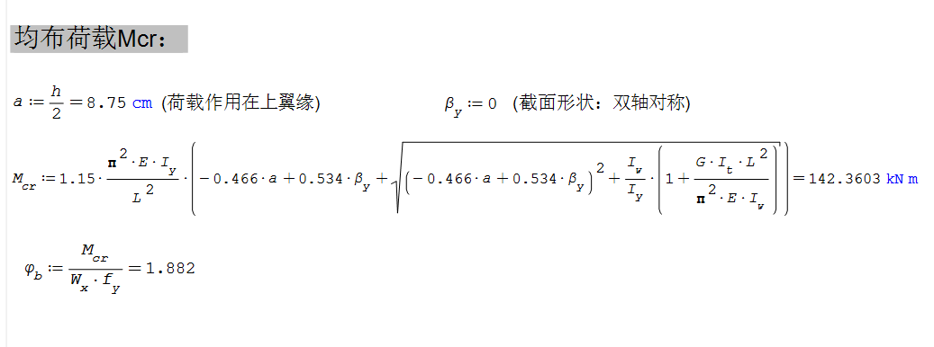

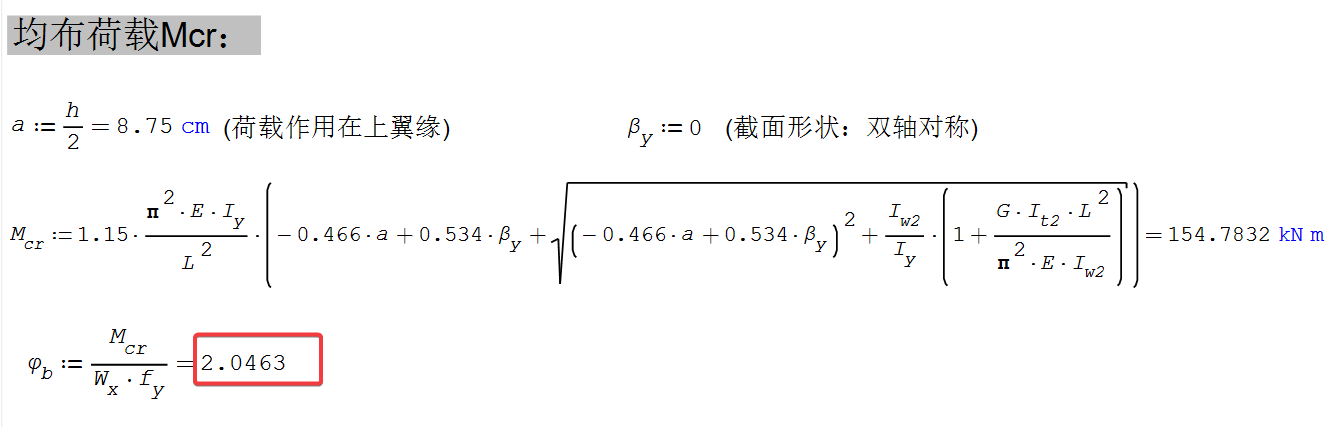

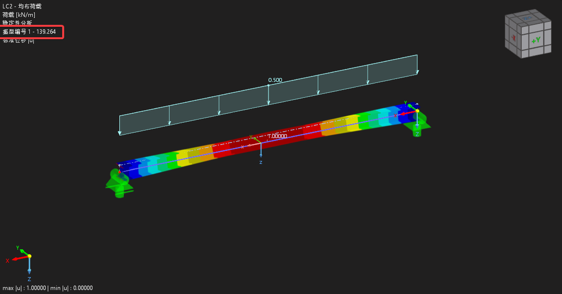

四、均布荷载Mcr
参考公式:7.35
解析解-142kN*m
【规范解读】如何用数值法得到整体稳定系数φb的图6
RFEM6数值解-139kN*m:
荷载作用在上翼缘
【规范解读】如何用数值法得到整体稳定系数φb的图7
均布荷载下Mcr误差:-2.15%

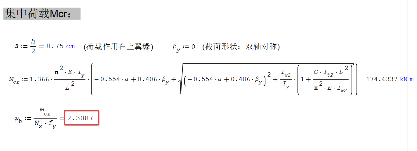

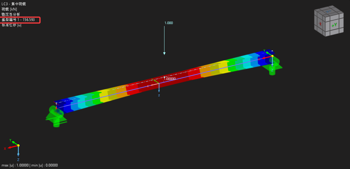

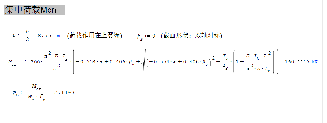

五、集中荷载Mcr
参考公式:7.41
解析解-160kN*m
【规范解读】如何用数值法得到整体稳定系数φb的图8
RFEM6数值解-157kN*m:
荷载作用在上翼缘
【规范解读】如何用数值法得到整体稳定系数φb的图9
集中荷载下Mcr误差:-1.9%

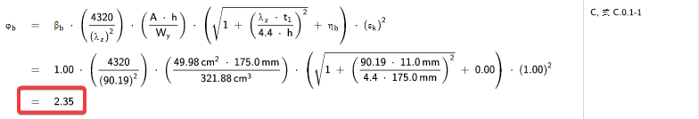

六、数值法与规范法得到的φb差异
由以上对比可见,软件中屈曲分析得到的各种荷载情况下的临界弯矩和解析法是基本一致的,误差在3%以内。

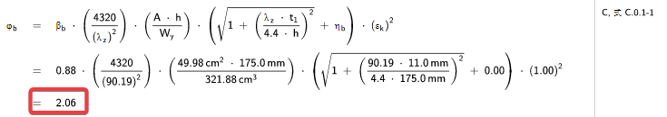

那么由Mcr/(Wx*fy)=Mcr/My(以下简称数值法)计算得到的φb和由附录C.0.1-1公式(以下简称规范法)得到的φb是否会一样呢?
我们对上面三个工况,使用钢结构设计模块进行设计,通过构件验算报告可以查得。
工况1-纯弯荷载
【规范解读】如何用数值法得到整体稳定系数φb的图10
工况2-均布荷载
【规范解读】如何用数值法得到整体稳定系数φb的图11
工况3-集中荷载
【规范解读】如何用数值法得到整体稳定系数φb的图12
【规范解读】如何用数值法得到整体稳定系数φb的图13
结论2:规范法得到的φb比数值法得到的略大,最大误差10%。具体原因在下文。

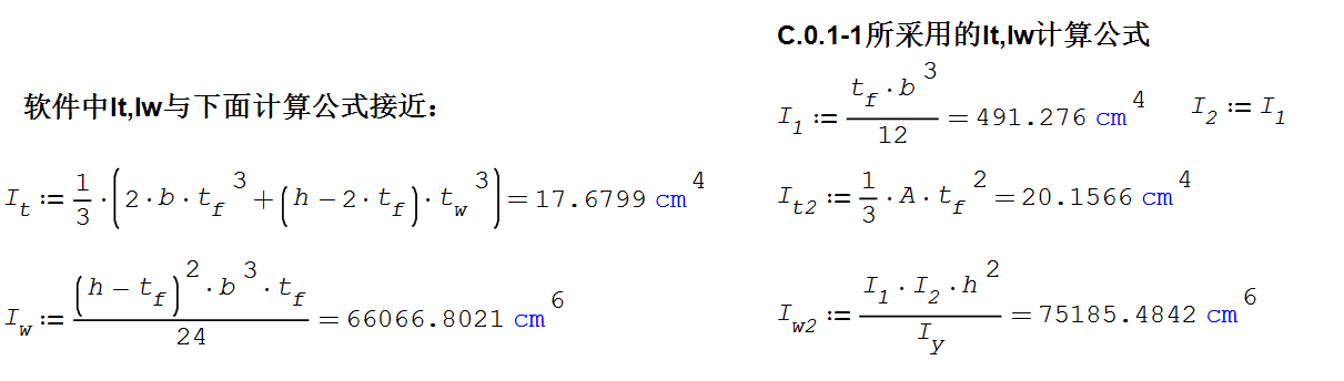

七、φb差异原因分析
《钢结构稳定理论与设计》书中提到,为了得到便于手算的φb公式,对扭转惯性矩It和翘曲惯性矩Iw的计算公式进行了简化,导致It,Iw均比软件得到的值偏大。
【规范解读】如何用数值法得到整体稳定系数φb的图14
如果,我们把Mcr计算公式中的It,Iw切换为C.0.1-1所采用的近似公式It2,Iw2,φb应该就一样了。结果如下:
【规范解读】如何用数值法得到整体稳定系数φb的图15
【规范解读】如何用数值法得到整体稳定系数φb的图16
【规范解读】如何用数值法得到整体稳定系数φb的图17
【规范解读】如何用数值法得到整体稳定系数φb的图18
这样二者的误差最大为0.9%。
结论3:在相同截面特性计算公式的情况下,Mcr/My得到的φb和公式C.0.1-1得到的φb误差在1%以内。

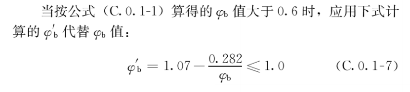

当然最后别忘了如果φb大于0.6,需要利用公式C.0.1-7进行换算以考虑构件初始缺陷对承载力的影响,得到一个不大于1.0的值。
