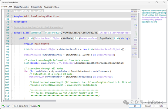

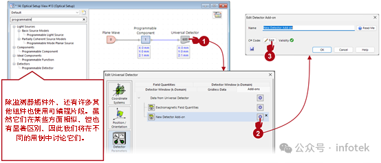

VirtualLab Fusions 的可编程工具为物理行为的定义提供了最大的灵活性,尤其是可定制的探测器附加组件,允许自由定义根据电磁场计算的物理量。在本次案例中,我们将简要介绍如何使用可编程探测器附加组件,并给出两个简单的示例作为参考。
探测器附加组件的可编程片段

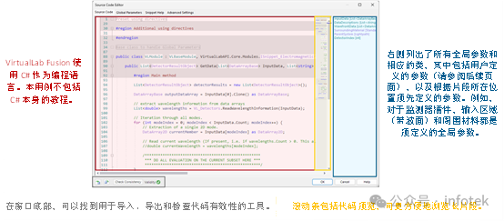

可编程片段概述 - 源代码选项卡

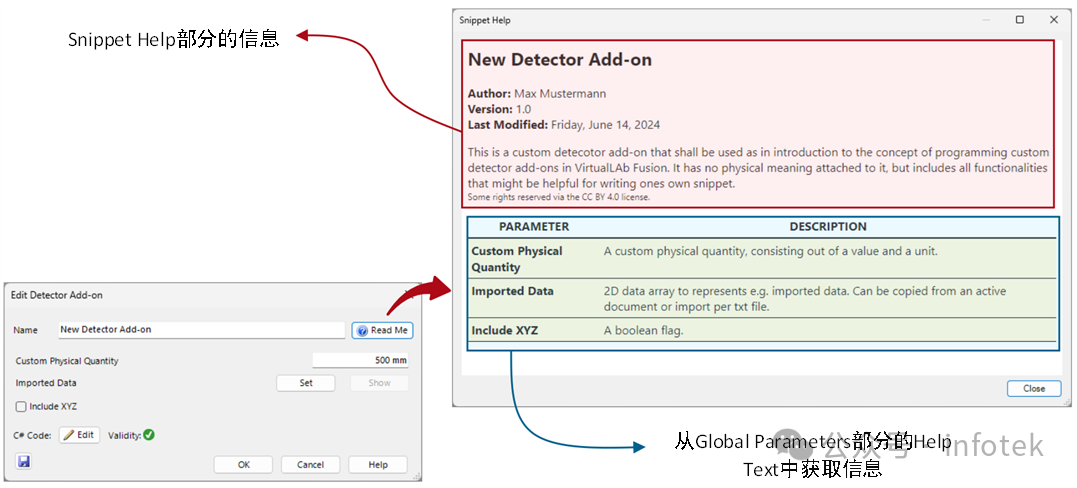

包含自定义参数

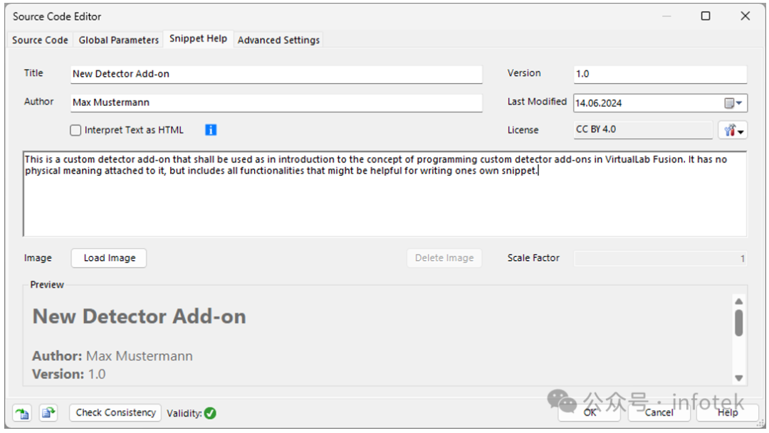

包含自定义参数

代码帮助
由LightTrans International GmbH创建的代码通常会附带一个帮助在VirtualLab Fusion中的可编程探测器附加组件的图6,其中包含有用的信息,如代码的功能简述。
对于自定义代码段,用户也可以在Snippet Help部分生成这样的文档。一旦该页面填满内容,探测器添加编辑窗口中将自动出现一个按钮在VirtualLab Fusion中的可编程探测器附加组件的图7

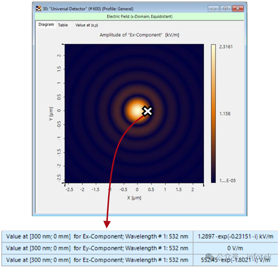

例 1:提取点的场值
任务描述
举个简单的例子,我们想演示一个插件,它可以检测某个点上所有场分量的振幅和相位。为简单起见,该插件将仅限于用于二维网格输入的电磁场。

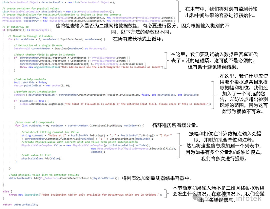

源代码
在VirtualLab Fusion中的可编程探测器附加组件的图12

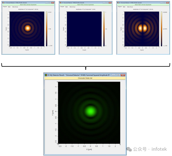

例 2:求和平方振幅
任务描述
为了实现更复杂的附加功能,我们接下来要计算输入场的平方和振幅。该插件将自动检测是否只有 E 场分量有效,并用一个参数用于确定插值方法。
与第一种情况类似,我们希望将输入限制为二维网格数据阵列。如需将此概念推广到任何类型的输入,请参阅Summed Squared Amplitude插件的文档。
