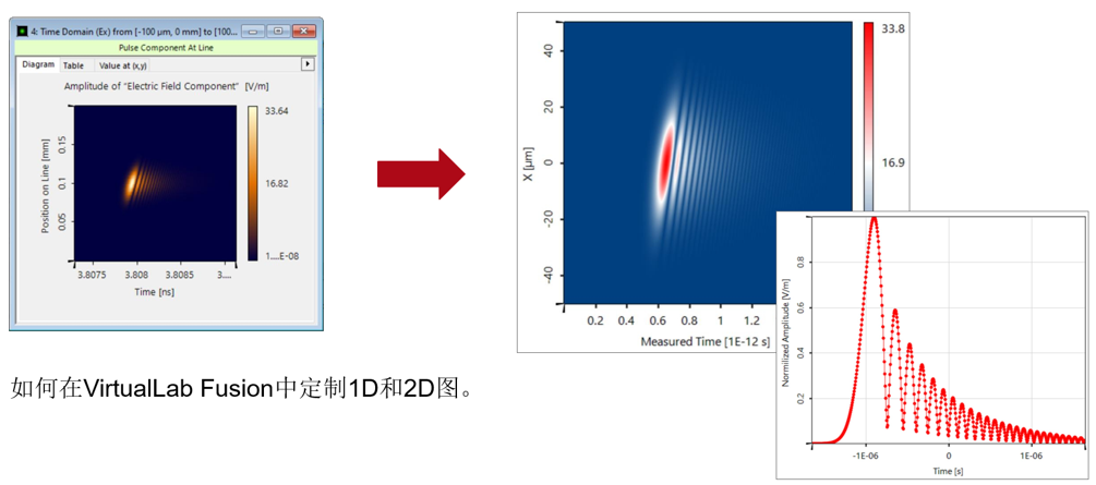

虽然为所需光学任务提供方便的工具,以获得快速和准确的结果,是任何光学仿真软件的主要目的,但多功能后处理的价值不应被低估。对结果数据外观的调整不仅可以满足期刊或报告中出版物的特定要求,而且还可以强调和突出结果中有趣的方面。在此案例中,展示了VirtualLab Fusion中用于自定义探测器结果的不同选项。这些工具可以用于通常2D场表示,也可用于1D横截面数据和多图。

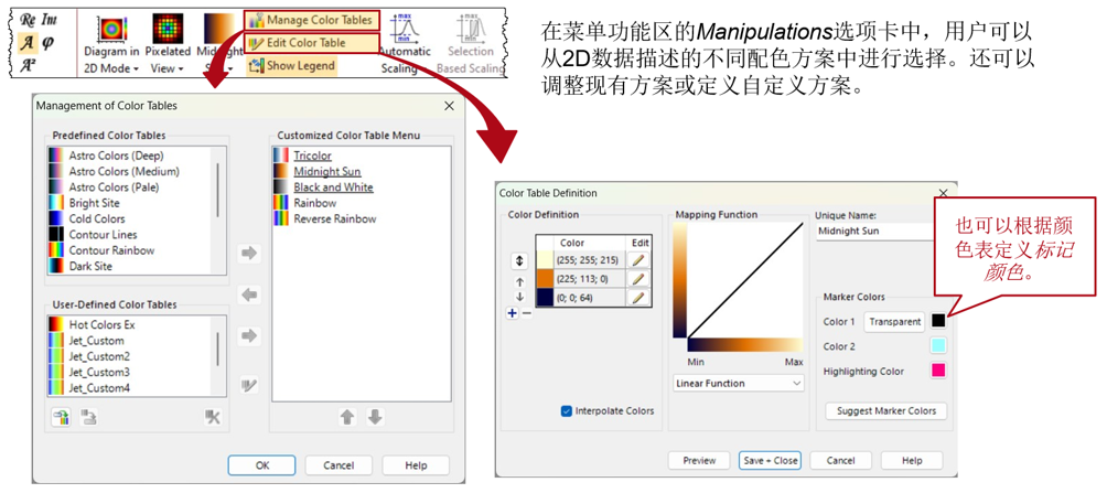

配色方案
如何设置VirtualLab Fusion结果的格式的图3

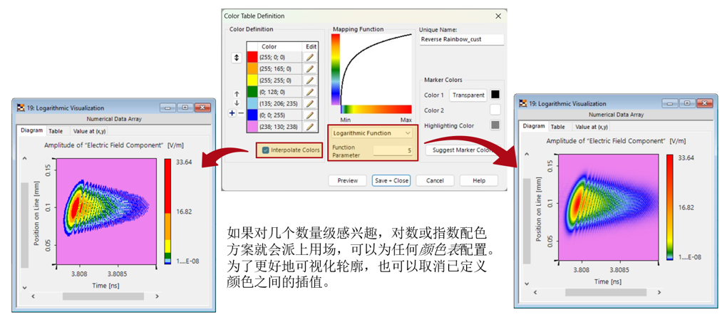

对数和指数颜色表

配色方案示例

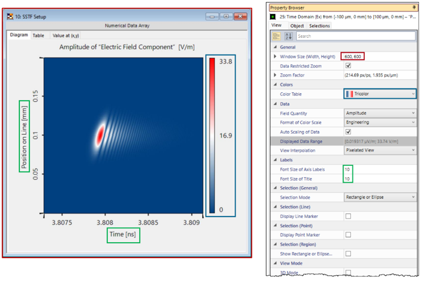

缩放和轴配置
如何设置VirtualLab Fusion结果的格式的图6

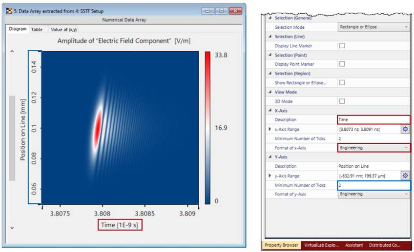

在Property Browser中,用户可以配置各种参数,如整个窗口的大小和使用的字体。此外,配色方案的显示数据范围可以在此调整。
所有这些参数都可以在Global Options中预置。
轴配置
如何设置VirtualLab Fusion结果的格式的图7
此外,还可以调整轴的格式和显示的最小刻度数等参数。对于轴的格式,有三种不同的选项可用:
 标准:数字照常显示。
 科学:10的幂是用来突出量级,并减少显示为零的数字。
 工程:SI前缀用于减少显示的零。

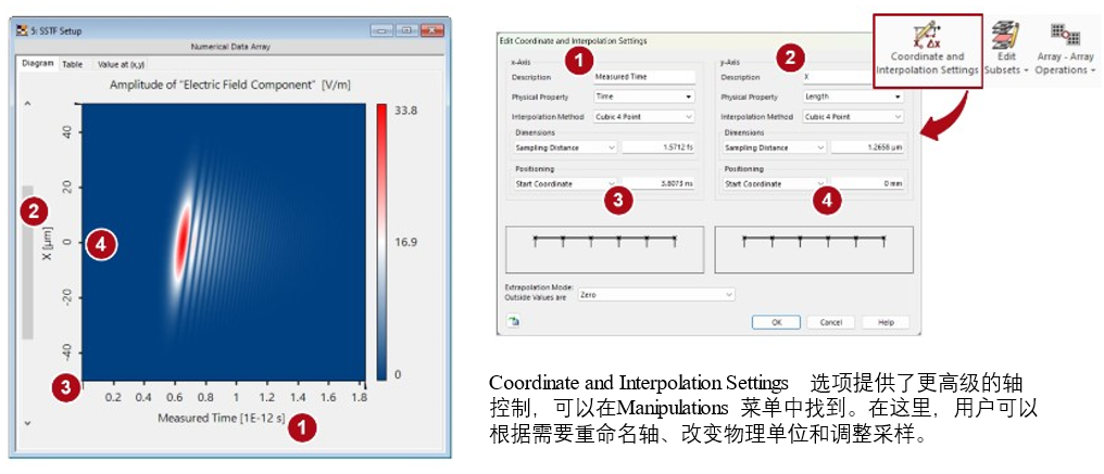

坐标和插值设置
如何设置VirtualLab Fusion结果的格式的图8

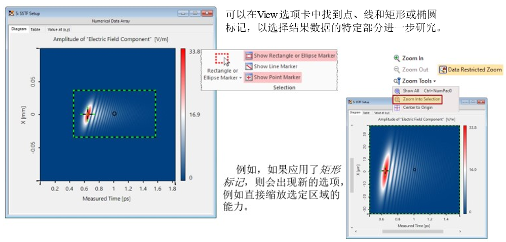

点和矩形标记

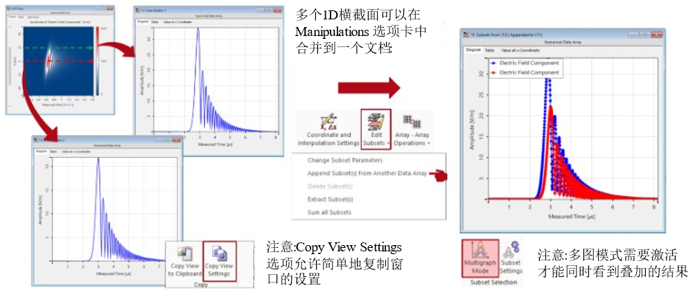

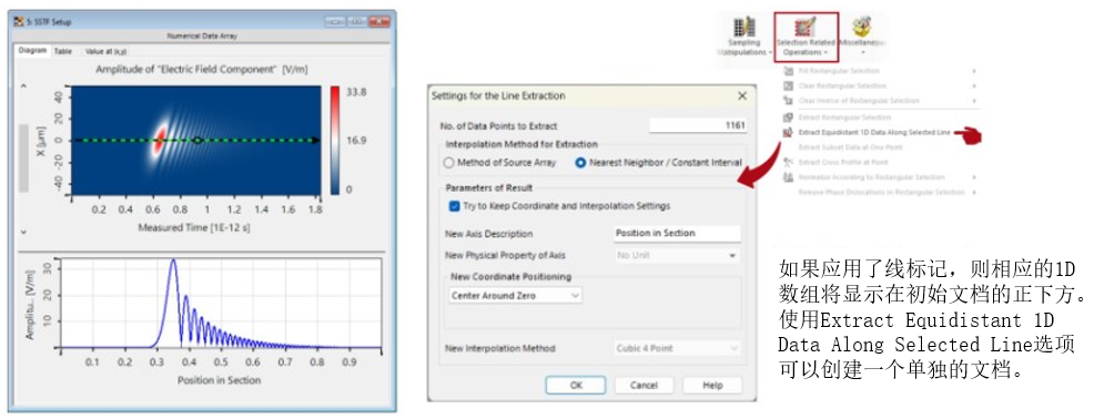

1D横截面选择/线扫描
如何设置VirtualLab Fusion结果的格式的图10

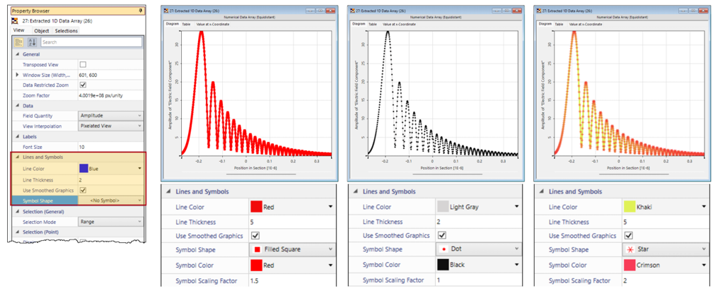

 一维图的线与符号
如何设置VirtualLab Fusion结果的格式的图11
对于一维数据,可以使用符号来表示曲线中的实际采样点,它们的外观可以在Property Browser中进行调整。
生成多图文档

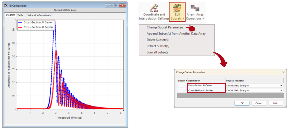

使用Manipulations选项卡中的Change Subset Parameters,可以设置每个独立子集的基本属性(例如名称和显示的物理量)。

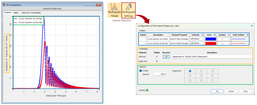

在View选项卡中,当Multigraph Mode激活时,它旁边将出现一个新选项。Multigraph
Settings允许自定义可视化(例如,图形的颜色和图例的位置)。
