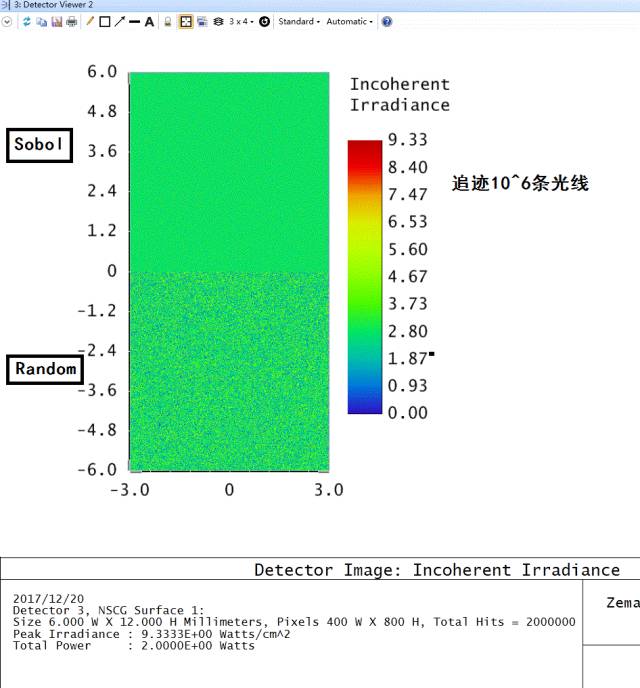

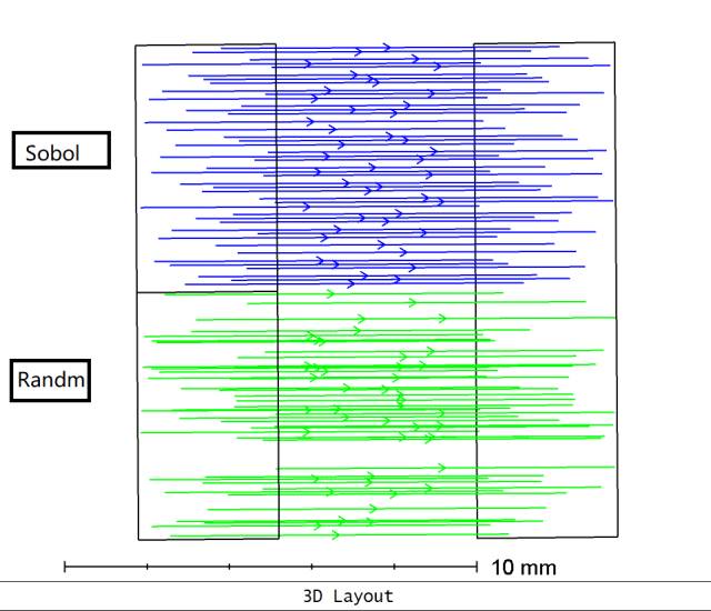

本文以一个简单的光学系统为例,系统中两个矩形光源照亮探测器,此光源会产生均匀的矩形光线分布。下图为光线追迹的结果,图中上方为随机取样下方为Sobol 取样。

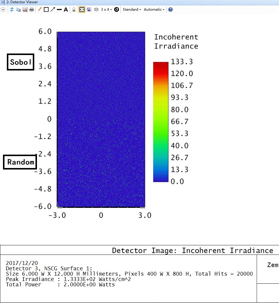

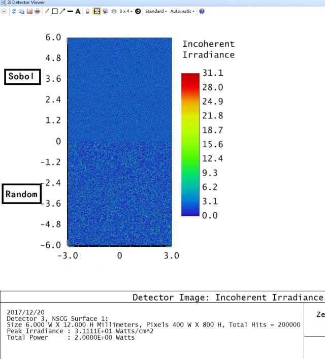

如果我们对每个光源都追迹10^4条光线,Detector Viewer结果图如图2所示,图中很难看出两者的差距。
如果将追迹光线数目增加到10^6,就可以看出两者的差别。Sobol 取样模式产生光线比随机取样更加均匀。当然,Sobol 取样的本质依然属于随机分布。从图中可以看出,随机取样的分布为“块状”,可以看到较多不均匀的亮点以及较暗的区域。

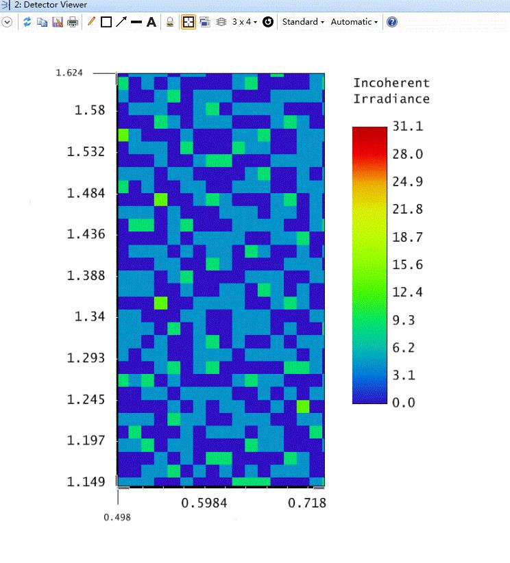

如果将随机取样的结果图放大,可以看到如下图。随机取样产生的光线分布比Sobol 取样噪声大。

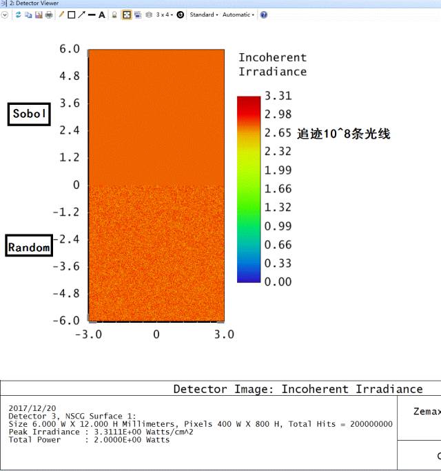

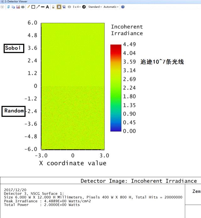

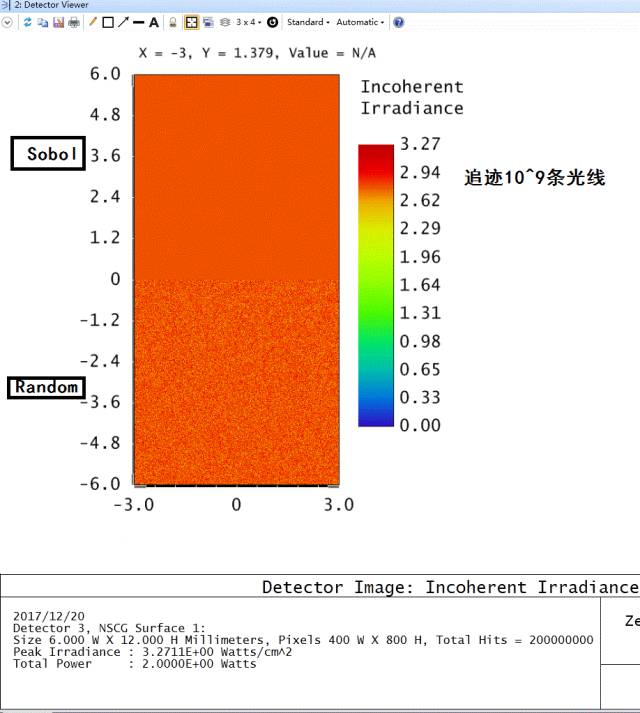

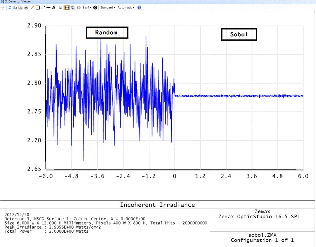

下图分别为追迹10^6、10^7、10^8、10^9光线时随机取样和Sobol 取样信噪比对比图。
从图中可以看出。当我们追迹光线非常少(1万)或者非常大(10亿)时,Sobol 取样和随机取样的结果非常相似。因此Sobol 取样主要是在一些“特殊区域”有效。随机取样光线追迹的信噪比为sqrt(N),其中N为击中每个像素的平均光线数;而对于Sobol 取样模式,信噪比和N成线性关系。这可以从10亿条光线追迹图的Cross-Section中理解。

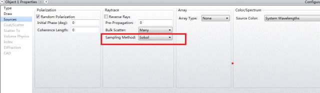

Sobol 取样并不是万能的,在本文范例中我们已经知道了光源应该是均匀分布的,因此可以确定Sobol 取样优于随机取样。但是请注意在所有的Monte Carlo分析过程中没有一种方法比随机取样更准确。因此,OpticStudio允许使用着自己决定是使用Sobol 取样还是使用OpticStudio内置的长周期随机数产生器。使用者可以在对象属性编辑窗中的Source栏下选择。
