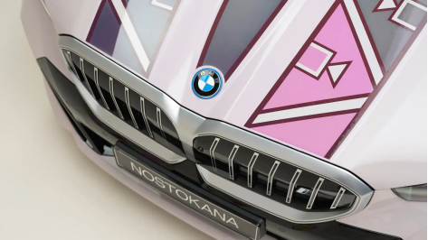

该技术将 Kindle 等电子阅读器中使用的相同材料应用于汽车表面,能瞬间改变汽车的颜色,同时提供最大的稳定性并且消耗的能源非常少。

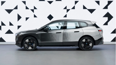

Clarke 博士的心血结晶在 2022 年消费电子展 (CES) 上以 BMW iX Flow 概念车的形态全球首发,并立即获得好评。
“第一批汽车的可靠性必须足以维持到 CES,虽然我们只用了几个月就制造出了这些变色汽车,然而,到目前为止,它们都还可以工作。”
能耗与一个灯泡相同
电子纸技术在户外强光下显示非常清楚,且维持静态图像无需用电(就像炎热夏日里 Kindle 显示的文字一样),而且非常稳定。因此,这是一种可持续的方式,用户既能玩转汽车的外观,又不会耗尽汽车的 12 伏电池。
“电子墨水屏由电力驱动,每个小段都需要两个接触点,通过在它们之间施加一个低电压来改变颜色;当把电源拿走时,颜色会得以一直保留,”Clarke 博士解释说。
“汽车熄火后,车身仍会保留颜色。它不需要通电来维持内容的显示!没有一个发光显示可以做到这一点。同时,改变整辆车的颜色耗能很低,只需要大约 20 瓦,这相当于车门上的一个灯泡或一个 LED 灯条所使用的电量。”
