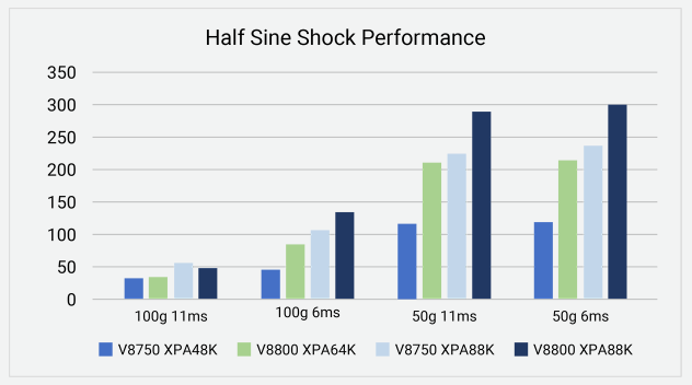

LDS V8750和新LDS V8800的增加的高冲击力如何提高性能?
电子控制单元,无论是包括在消费电子产品还是汽车中,在日常使用中都会受到各种力的影响。为确保内置电子元件能够承受冲击力并满足客户、市场和行业标准的要求,必须进行高加速度冲击测试(例如,150g 0.5ms、150g 6ms、100g 11ms、100g 6ms、50g 11ms和50g 6ms)。
为了在中推力的风冷振动台上实现高冲击性能,在功率放大器和振动台之间配备专门设计的匹配变压器是过去的解决方案。匹配变压器通过使用抽头实现更佳性能,抽头通常限制在2–3个抽头比。可以满足新的测试要求,但不会有执行测试的最佳抽头比,从而限制了有效载荷。另外,对匹配变压器的需要增加了系统的总成本。
采用XPA-K放大器架构的V8750和V8800系统的设计提供了作为标准配置的高冲击性能,内置于振动台设计中,无需匹配变压器。该系统在标准配置中满足合理有效载荷的严苛冲击测试规范,确保LDS振动测试系统的可靠性和面向未来的能力。XPAK放大器的可调机柜使您可以针对每个新的冲击测试谱进行最大化设置,因此如果需要,功率放大器可以从标准48kVA或64kVA(V8800)升级到更强的88kVA放大器。这也适用于V8750,从44 kVA到88 kVA放大器。

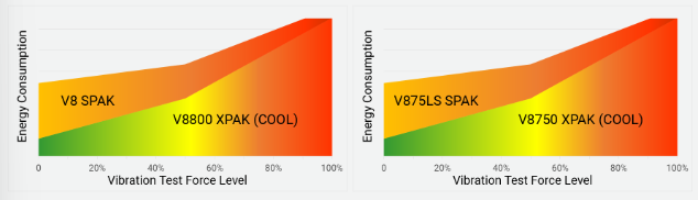

能源消耗情况如何?
使用振动台进行振动测试会消耗大量能源,这会显著增加测试成本。LDS XPA-K放大器系统具有内置于放大器中的所谓COOL模式。它会自动调整系统设置,以降低测试所需的功耗。COOL模式可以在放大器的触摸屏显示器上手动激活和禁用,激活时会显示估计的节能量(kVA)和功率(kVA和最大功率的百分比)。
通过直接安装在动圈和振动台励磁线圈上的热电偶监测温度以及测试所需的电压和电流,可以降低功耗。
比较LDS V875LS和V8750的典型功耗,COOL模式可以实现显著降低。例如,在25%的工作功率下,功耗可降低66%。每年以25%的运行功率和70%的运行功率比使用振动台,每年可节省162MWh或27.75吨碳排放相当于绕地球一周飞行的6.3倍或14.8倍从伦敦飞往悉尼的航班。同样地,V8800在25%的工作功率下,功耗可降低66%。每年以25%的工作功率和70%的年工作功率比使用振动台,每年可节省133 MWh或31吨二氧化碳。

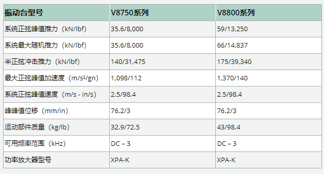

我仍然不知道哪个系统更适合我的需求,V8800还是V8750?
两者都是出色的全方位振动测试解决方案,只是性能有所区别。LDS V8750的额定正弦峰值推力为35.6 kN(8000 lbf),V8800达到59.0 kN(13,250 lbf)。在有效载荷方面,V8800中型振动台系统可安装比V8750更大的载荷,可最大700 kg,而V8750可安装最大600 kg载荷。这意味着V8800可以处理更大的测试对象,例如电池组件而不仅仅是电池,其更高的额定推力也比V8750涵盖了更多的测试要求。
最后,决定取决于您的需求。看看传统产品也可能有所帮助。V8800是基于LDS最畅销的V8中等力振动台研发的,不仅增加了额外的性能,而且采用节能模式降低了运行成本。该振动台非常坚固耐用,提供零增压和更低的噪声输出。因此,V8800是同类产品中最好的。
V8750振动台系统是LDS V875中等推力振动台系统的改进,通过免维护ICS、远程服务以及COOL和QUIET模式,在提高性能的同时降低了总拥有成本。虽然推力不如V8800,但V8750所需的空间也更少。
