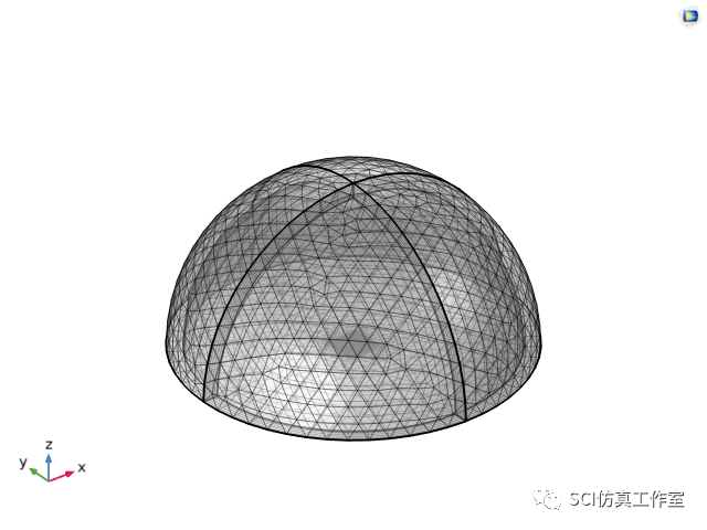

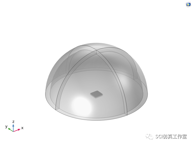

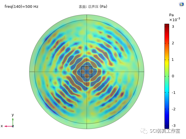

一、搭建模型
Comsol 双层薄板夹芯结构声辐射响应的图5
二、网格划分
Comsol 双层薄板夹芯结构声辐射响应的图6

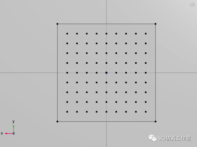

三、边界条件
壳单元模型,边界为简支边界,中心位置为点载荷,两块板之间为弹簧阻尼器,完美匹配层等。
Comsol 双层薄板夹芯结构声辐射响应的图7

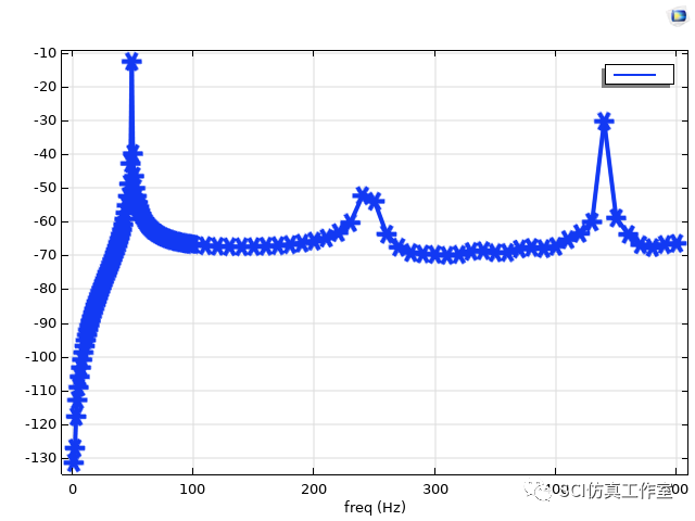

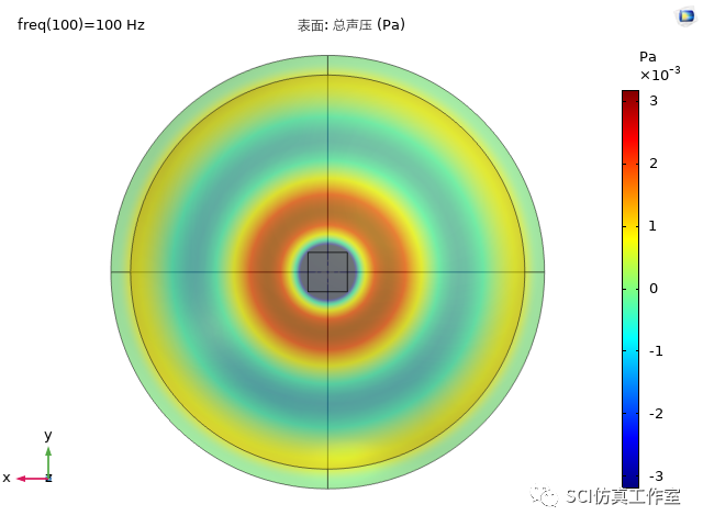

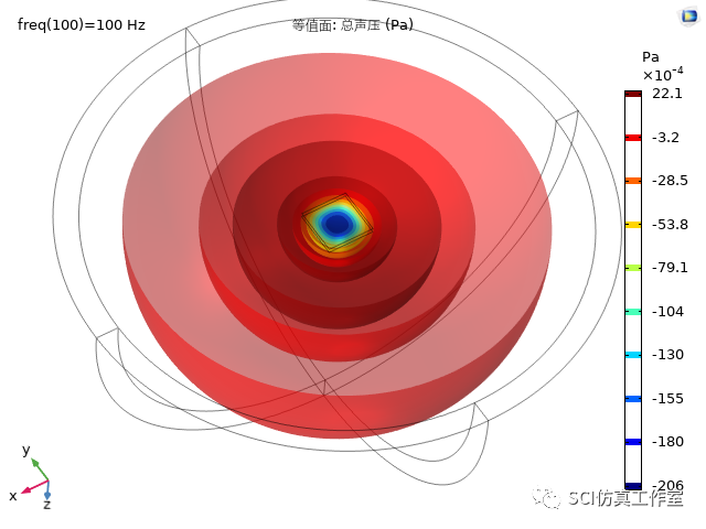

四、求解器频率范围range(1,1,100) range(110,10,500)Hz
Comsol 双层薄板夹芯结构声辐射响应的图8
Comsol 双层薄板夹芯结构声辐射响应的图9
Comsol 双层薄板夹芯结构声辐射响应的图10
Comsol 双层薄板夹芯结构声辐射响应的图11
近场辐射声功率
Comsol 双层薄板夹芯结构声辐射响应的图12
