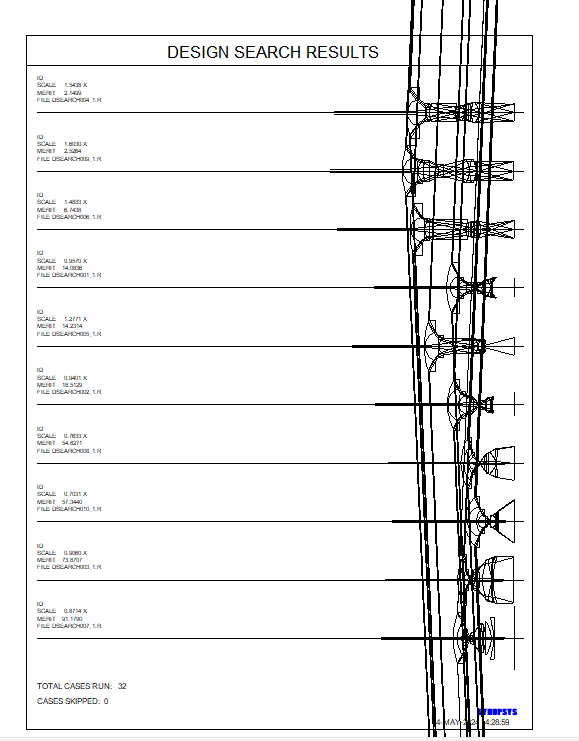

运行搜索宏可以得到10个初始结构
从中找出一个最佳结构,接下来进行下一步分析:

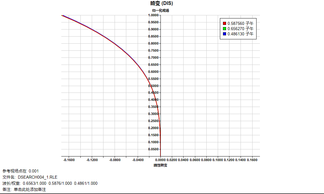

查看畸变,没达到指标。

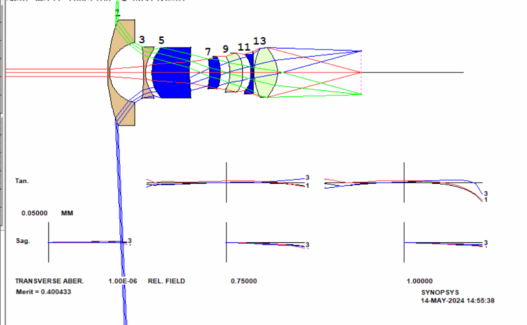

优化畸变

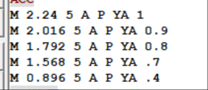

并在优化宏 AANT 中加入
M 2.24 1 A P YA 1
M 2.016 1 A P YA 0.9
M 1.792 1 A P YA 0.8
M 1.568 1 A P YA .7
M 0.896 1 A P YA .4
来优化畸变,,再次运行优化宏并模拟退火(50,2,50)
得到的结构

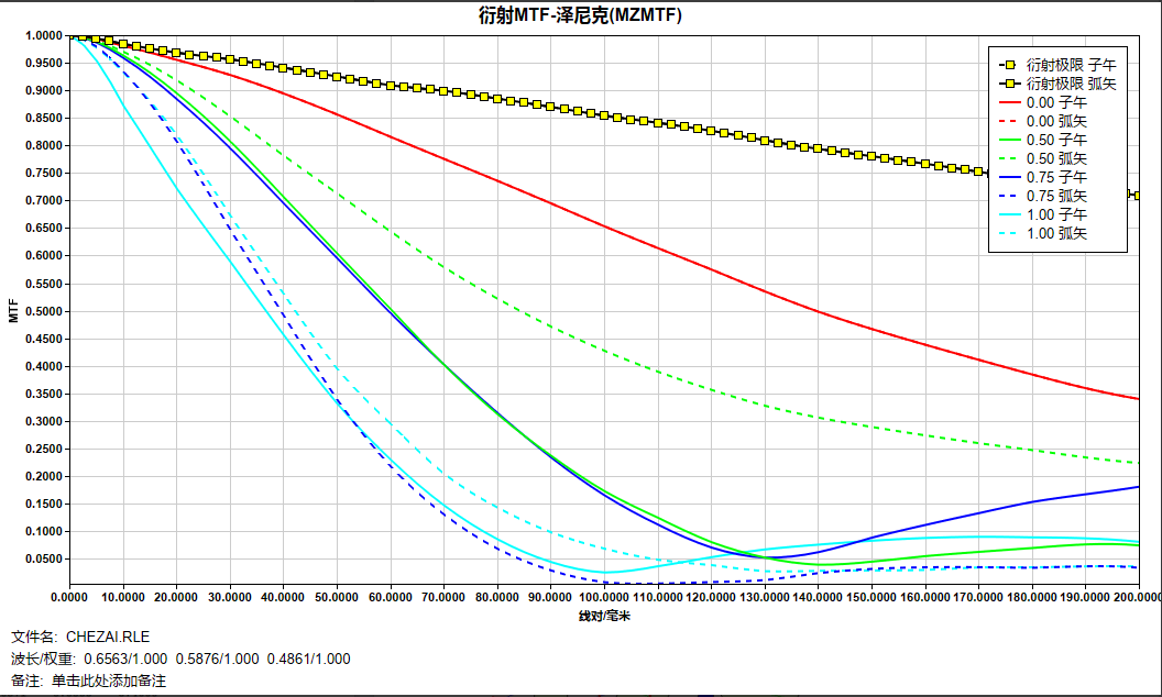

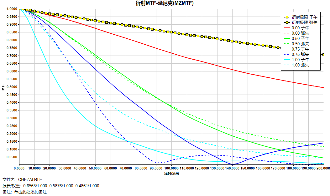

查看 MTF ,没有达到指标

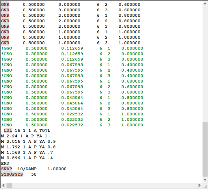

同时注释掉所有 GSO 和 GNO
优化 MTF
在 AANT 部分加入以下指令
GSHEAR .33 0.038984 6 M 0 0 X
GSHEAR .33 0.019492 6 M .5 0 X
GSHEAR .33 0.019492 6 M .5 0 Y
GSHEAR .33 0.019492 6 M .75 0 X
GSHEAR .33 0.019492 6 M .75 0 Y
GSHEAR .33 0.019492 6 M .9 0 X
GSHEAR .33 0.019492 6 M .9 0 Y
GSHEAR .33 0.019492 6 M 1 0 X
GSHEAR .33 0.019492 6 M 1 0 Y
运行优化并模拟退火(50,2,50)

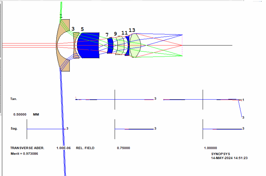

得到的结构

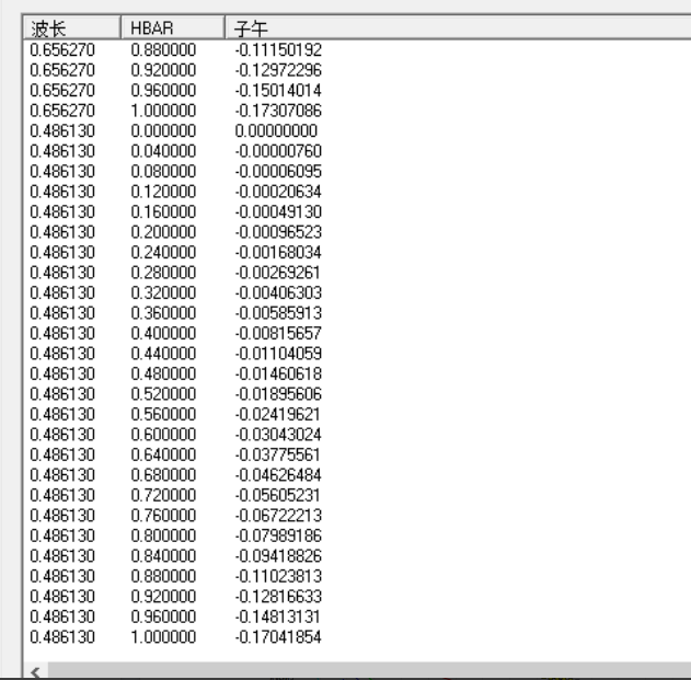

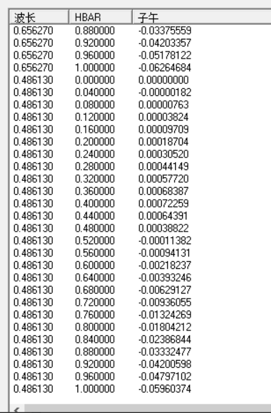

查看畸变

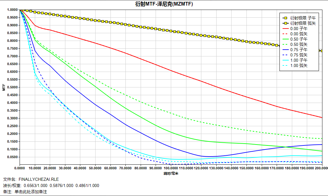

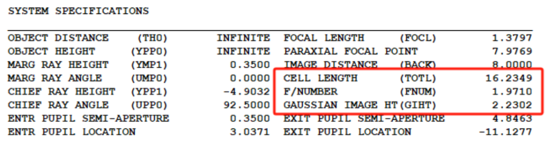

查看技术指标

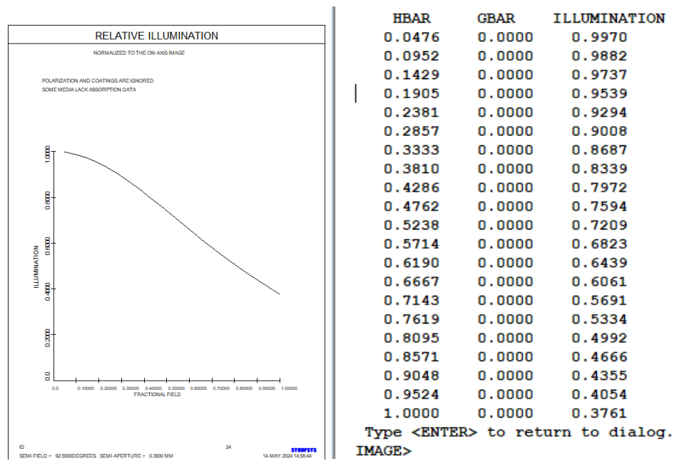

查看 MTF 和相对照度
优化 MTF 、相对照度和 CRA
在优化宏中添加优化照度的指令,同时加入指令保持主光线角度
LLL 0.7 1 0.1 A P ILLUM 1
LLL 0.85 1 0.1 A P ILLUM 0.7
LUL 0.141 1 0.01 A P HH 1
再把 GSHEAR 的权重增加
运行优化宏并模拟退火(50,2,50)

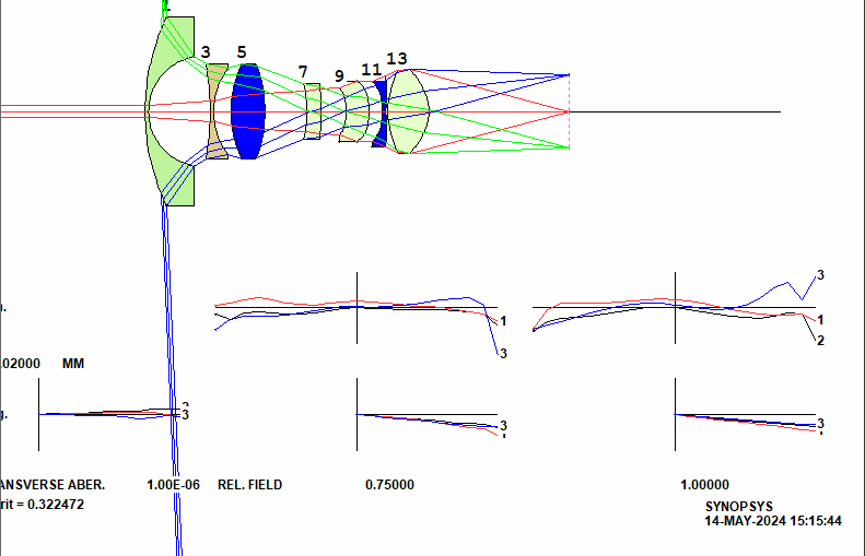

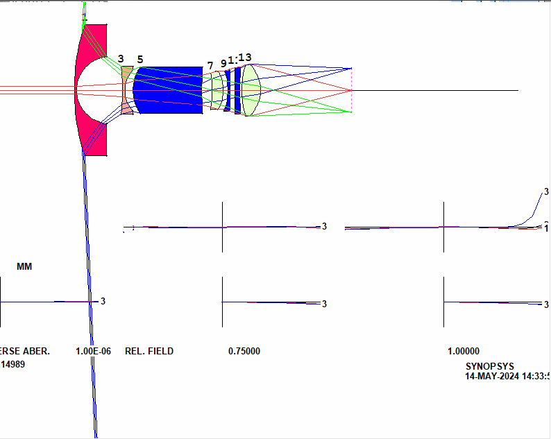

按上述步骤逐步添加优化指令,逐步多次进行优化退火之后得到的结构:

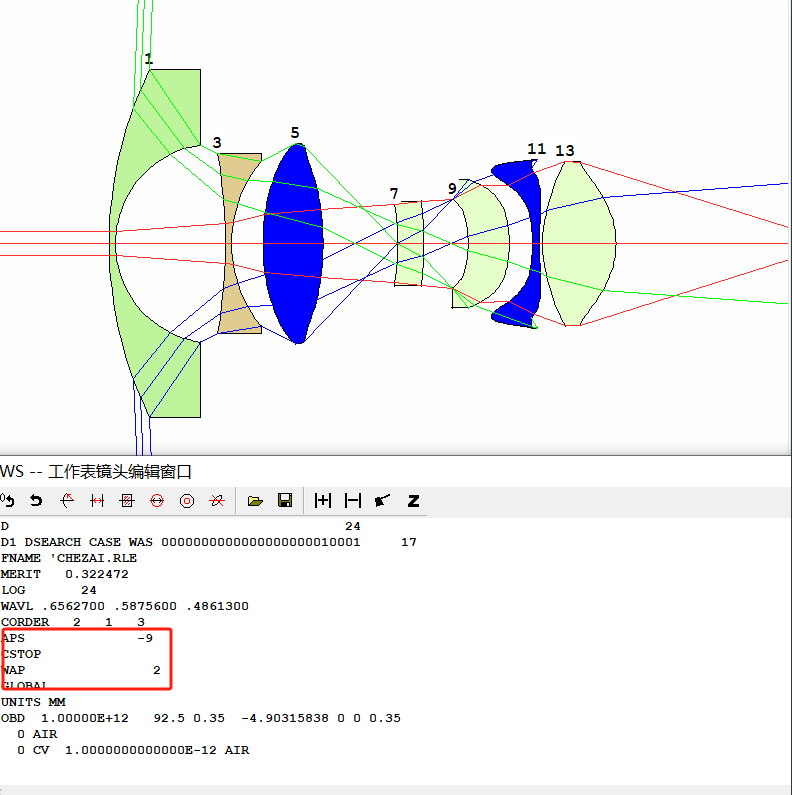

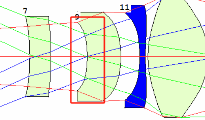

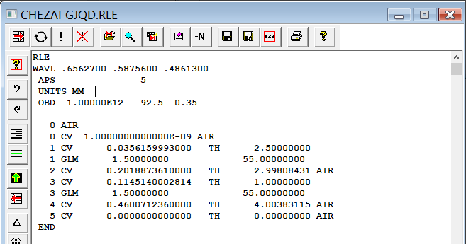

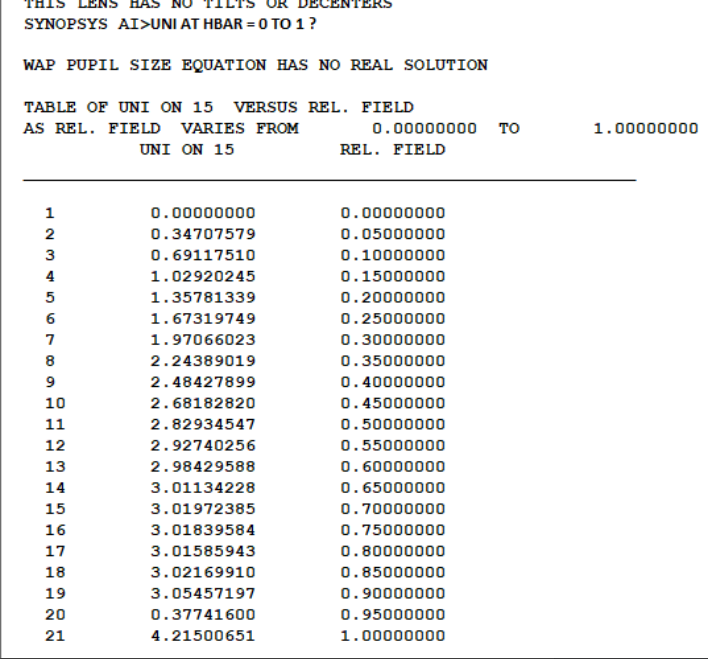

插入真实光阑
畸变又变差了。考虑光阑对边缘光线像差有校正作用。
在 WS 窗口点击插入表面,在光路中间插入一个虚拟表面作为光阑
设置孔径光阑
WS 输入
APS -9
CSTOP
WAP 2

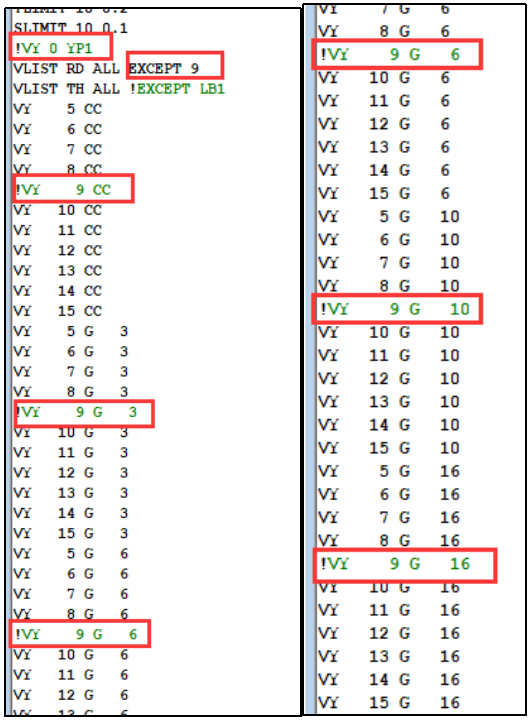

修改优化宏
保留真实光阑

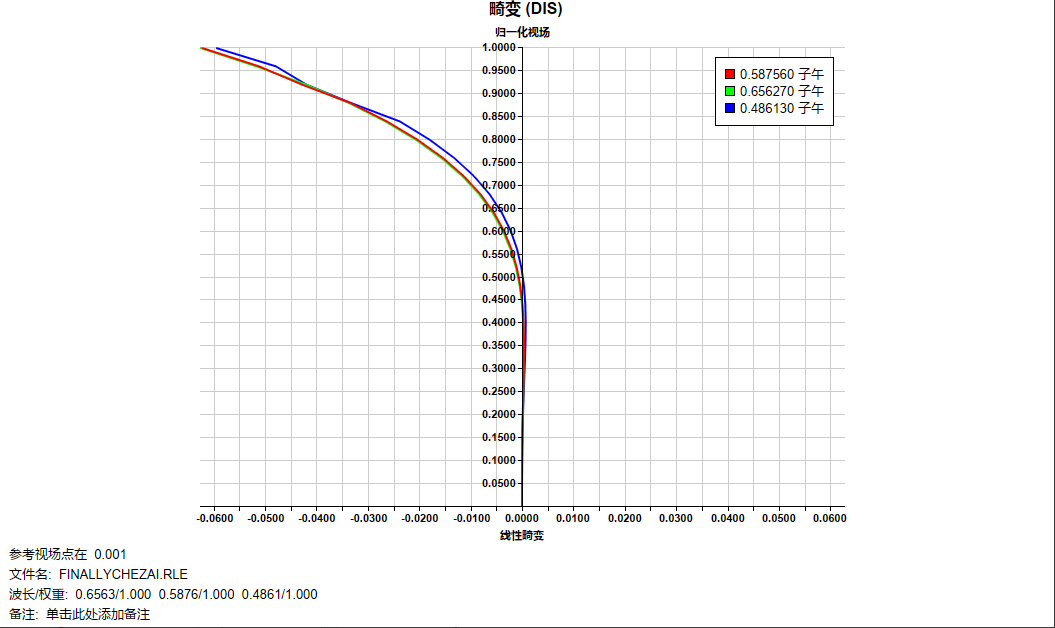

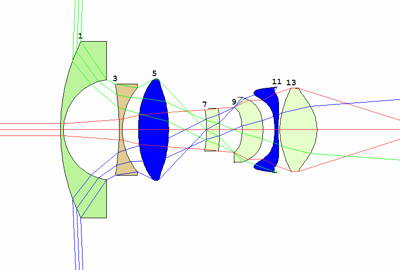

增大优化畸变的权重  图片运行优化并模拟退火(50,2,50)最后的结构 , 请评论区留言联系工作人员获取

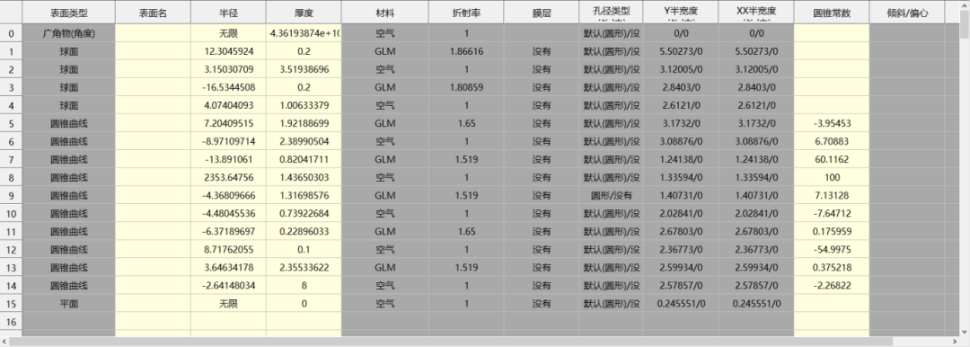

最终结构数据
最终结果的指标

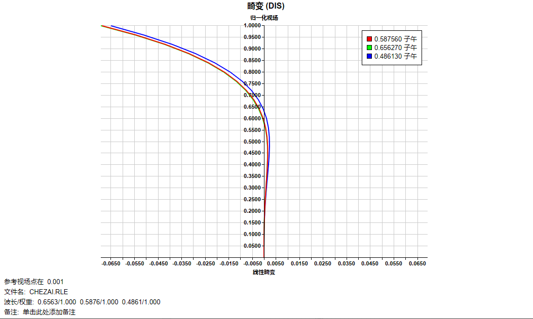

畸变图像和数据

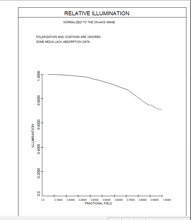

照度
