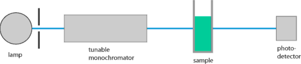

大多数分光光度计的基本工作原理是用可变波长的准直单色光照射被测物体,测量它的反射率、吸收率或光的散射等光学特性,作为与波长的函数关系。这种仪器被称为扫描分光光度计,因为它们的操作中包括扫描光谱区域。
在大多数情况下,分光光度计包含宽带光源(白光源),例如白炽灯或者高压气体放电灯,后跟一个可调参数单色仪–例如,基于切尔尼–特纳单色仪的衍射光栅。在单色仪之后,有一束相对较弱的光束,其光束半径通常为几毫米,并具有良好的发散角(但比具有相同光束半径的激光束发散角大得多),该光束可以穿过(或到达)样品。
图1:扫描单光束分光光度计的基本设置。
只有一小部分来自灯的光到达样品。
在任何时候,只有一小部分的光功率可用于测量。第一个原因是所使用的灯向各个方向都发射光,而人们只能利用在某个小范围的方向上辐射的光。此外,一次仅使用一小部分频谱。特别是当需要高光谱分辨率时,为了获得足够高的光谱分辨率,可能需要很长的测量时间才能获得足够高的信噪比,并且整个测量时间可能相当长。使用一种可以同时具有高度灵敏度和速度的光电探测器例如光电倍增管是很有帮助的。

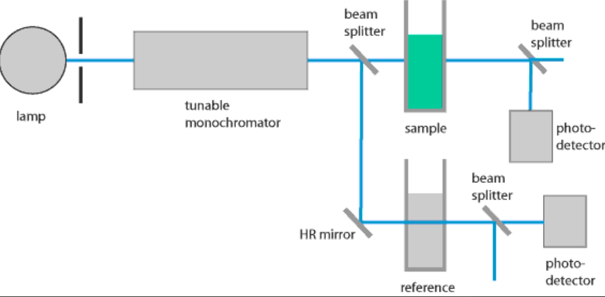

图2:扫描双光束分光光度计的设置。使用三个相同类型的分束器,可以消除它们的光谱依赖性。
同时进行两种测量时,可以获得更高的精度和更高的便利性。常见的解决方案是使用双光束设置(见图 2)。在这里,单色光束使用分束器被分成两束光束。其中一个光束通过样品传输到光电探测器;另一个直接到达另一个光电探测器,或通过参考样品传输。一个存在的问题是,在非常大的光谱范围内,分束比与波长有关。例如,可以通过使用两个或三个这样的分束器来解决,使得每个光束在一个这样的分束器上反射并在另一个具有相同光学特性的分束器上透射。
可以使用单个光电探测器,而不是用于样品和参考的两个不同的检测器,该光电探测器交替接收来自样品或参考的光,例如通过某种带有旋转盘的斩波器。这也消除了两个探测器之间差异的影响。
即使使用双光束分光光度计(或双光束仪器),有时也可能需要进行校准扫描,将样品替换为参考样品。只有这样,才能确保测量不受设置中任何不对称性的影响,例如灰尘、污垢或错位造成的影响。
