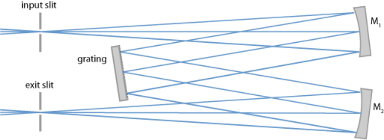

在扫描光谱仪中,检测器可以是单个光电二极管或光电倍增管,放置在狭窄的光学狭缝之后,以便一次只有一个狭窄的波长间隔可以到达检测器。然后,假设输入的PSD在该时间期间保持恒定,则可以移动光栅或棱镜的狭缝位置或角取向,使得可以扫描特定波长范围。然后该装置充当可调单色器。图 1 显示了切尼尔—特纳光栅单色仪的常见设计。如果以高分辨率扫描宽光谱范围,并且如果检测器不能非常快,则全光谱的采集时间可能会很长,例如因为低光功率必须要求相当长的平均时间。如果光源的属性不稳定,长的采集时间不仅会带来不便,而且会成为一个麻烦的问题。
图1:扫描光谱仪中使用的切尼尔—特纳单色仪的设计,对于非扫描设备没有出口狭缝(或更宽的狭缝)。
通过入口狭缝的光被曲面反射镜准直,在衍射光栅处经历与波长相关的偏转,然后再次被另一个曲面镜聚焦。对于衍射光栅的一个方向,只有窄波长带内的光可以通过出口狭缝。(所示光线适用于该间隔内的波长)整个装置放置在一个盒子中,其中包含孔径和黑色外壳,以最大限度地减少杂散光的影响。
还有改进的设计,例如交叉切尼尔—特纳光谱仪,允许比展开版本更紧凑的设计。另一个版本基于凹面全息光栅,不涉及额外的曲面反射镜。
