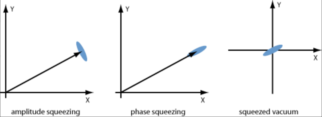

格劳伯相干态具有圆对称的不确定性区域,因此不确定性关系决定了一些最小噪声幅度,例如幅度和相位。该不确定区域的面积与平均幅度无关,即它不能通过衰减光来减小,仅通过“挤压”不确定性区域、减小其在幅度方向上的宽度,同时增加其在正交方向上的宽度,使得相位不确定性增加,才能进一步减少幅度噪声。这种光称为振幅压缩(见图 1,左)。相反,相位压缩光(图 1 中)减少了相位波动,但代价是振幅波动增加。
图1:光的不同压缩状态,用相量图表示。蓝色椭圆表示不确定区域。

还有所谓的压缩真空(图1右),不确定区域的中心(对应平均振幅)位于坐标系的原点,波动在某个方向上减小。在这种情况下,平均光子数大于零;压缩真空仅在平均振幅(而不是平均光子数)为零的意义上才是“真空”。平均振幅非零的压缩光也称为亮压缩光。
