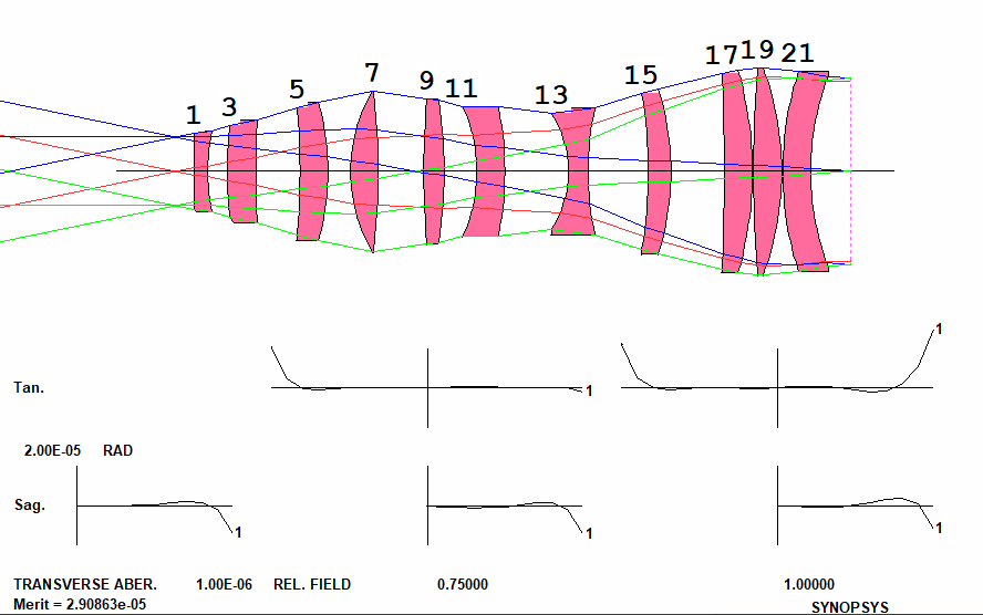

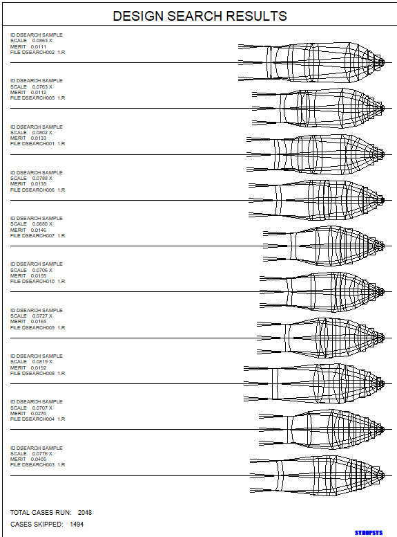

这是光刻镜头的前半部分以及搜索的 DSEARCH 文件,输入的参数包括物方系统定义、元件数、F数、总长、后焦、材料、边界条件等。搜索这样一个11片全新的镜头所需要的时间不到5分钟。
宏文件和镜头文件
请评论区留言联系工作人员获取

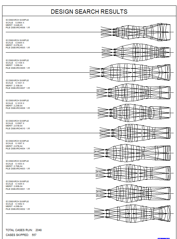

得到十个初始结构从中选取一个作为初始结构进行后续优化

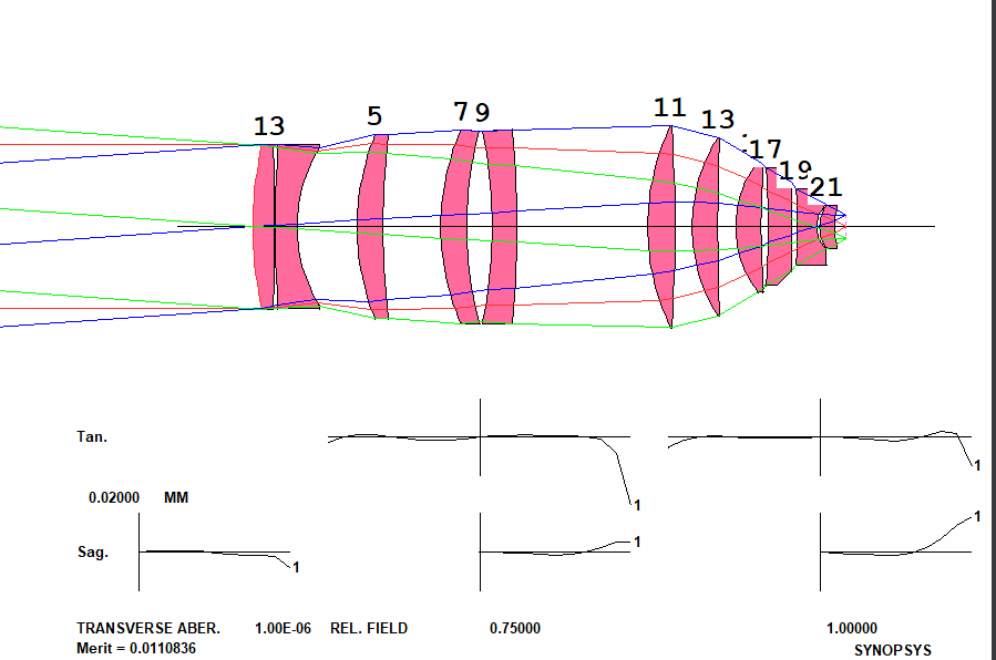

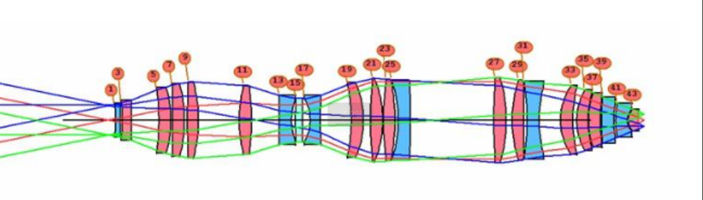

光刻物镜的后半段自动搜索
宏文件和镜头文件
请评论区留言联系工作人员获取

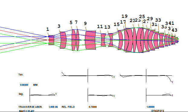

镜头拼接使用指令拼接镜头
镜头文件
请评论区留言联系工作人员获取
拼接镜头指令可从help手册里查找格式

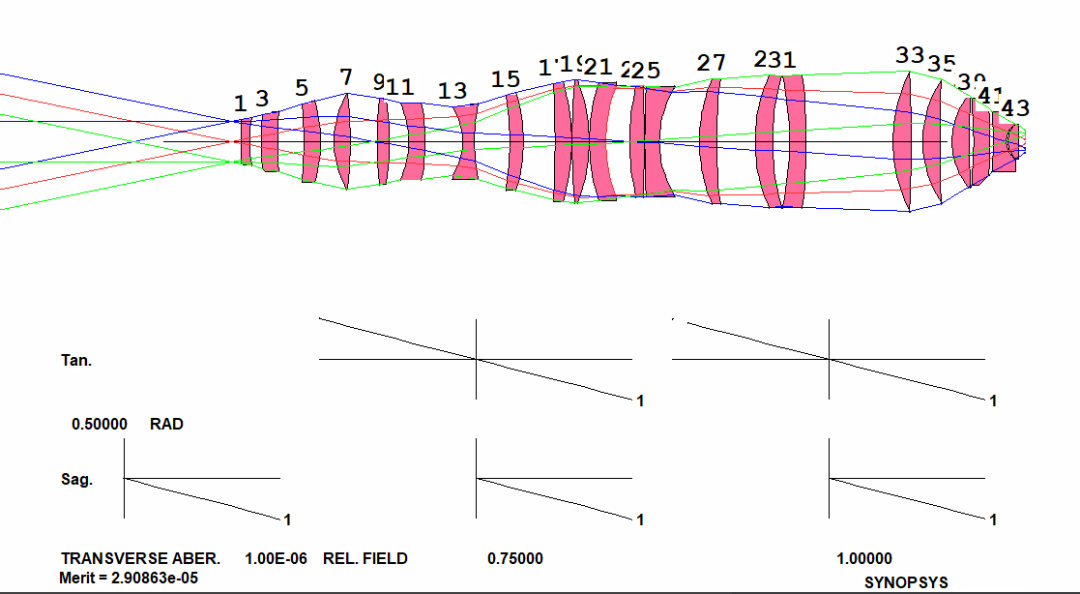

可以在初始结构搜索自动生成的优化宏基础上进行参数调整进行优化,添加一系列优化条件,控制像差,得到最后这样的结果。

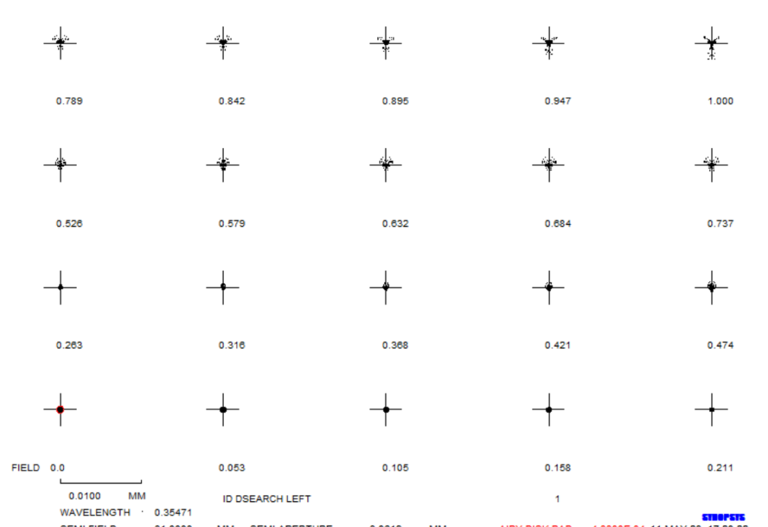

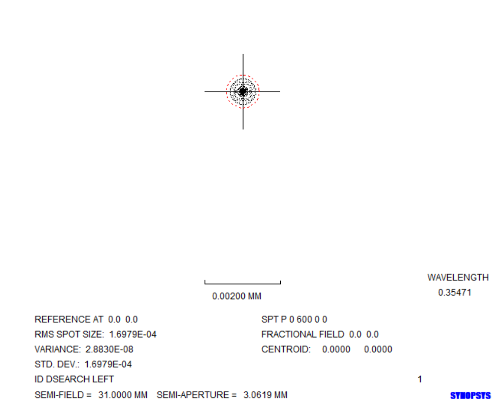

点列图

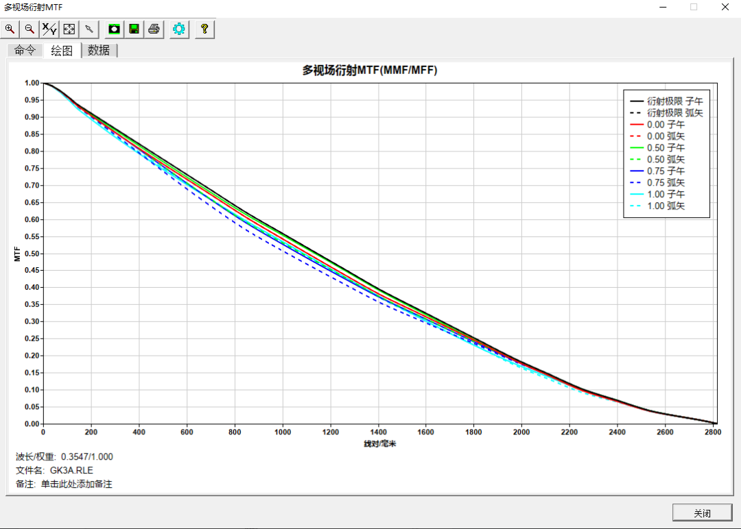

MTF

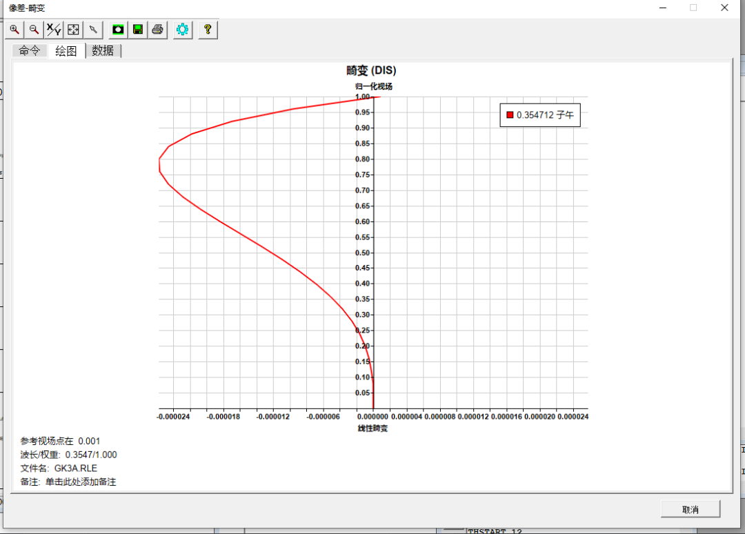

畸变
