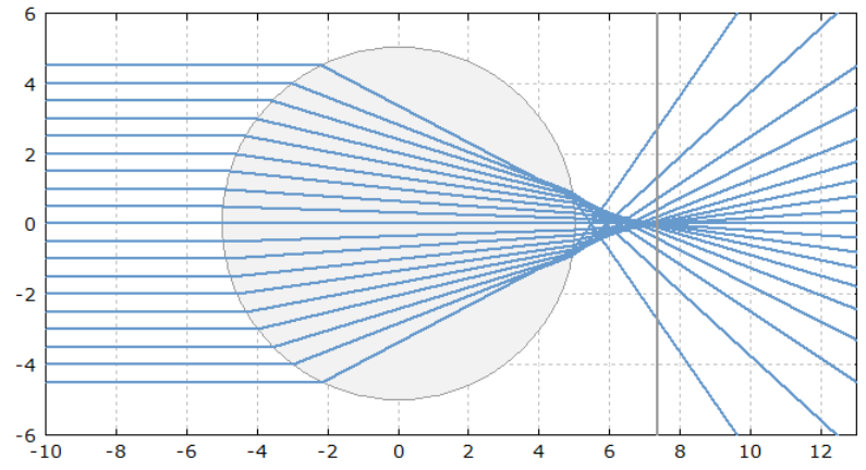

大多数光学透镜都具有球面,因为它们可以最容易地以高光学质量制造。然而,这种表面形状对于成像来说并不理想。镜片的外部部分弯曲得太厉害。当考虑球透镜时,这一点最为明显。图 1 展示了直径为 10 mm、折射率为 1.515的球透镜(N-BK7玻璃,波长为 633 nm)的情况,该透镜用于聚焦平行入射光。外部入射光线比近轴光线更快地穿过光轴。
图1:用球透镜聚焦光。虽然近轴光线具有灰色垂直线所示的焦点位置,但外部光线的折射更强烈。因此,此类镜头在成像时会产生较强的球差。

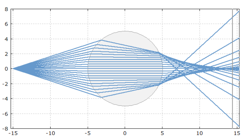

图2:用球透镜聚焦发散光。

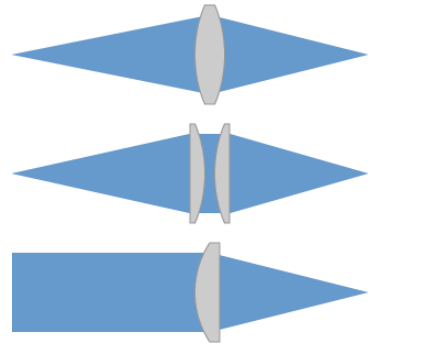

在某种程度上,我们还可以根据所需的配置选择合适类型的镜头来减少球面像差(见图 3):
· 对于将小光斑成像为相同尺寸的光斑,对称双凸透镜非常适合。然而,最好组合使用两个平凸透镜,且平面位于外侧。
· 对于非对称应用,例如聚焦准直光束或准直强发散光束,平凸透镜可能更合适。最好的解决方案实际上是两侧曲率半径均经过优化的非对称透镜,但平凸透镜通常足够接近。它的定向必须使弯曲表面位于准直光束的一侧。两个透镜表面都有助于聚焦作用。
图4:推荐用于重新聚焦和准直的镜头类型。对称重聚焦的中间情况在像差方面比第一种情况更好,但由于两个额外的光学表面可能具有更高的损耗。
一般来说,应该使用这样的透镜,使得两个表面对聚焦作用的贡献相似。
