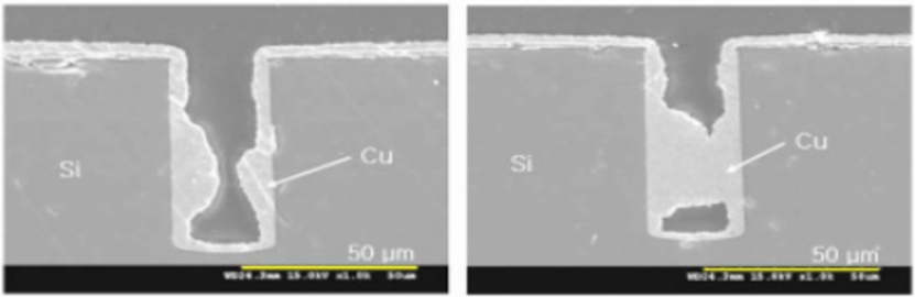

AP Solution 的电镀技术将异质结合剂涂布于已完成 TGV(玻璃通孔制造)工艺的玻璃基板上,随后依次进行化学镍电镀和电解铜电镀。在电解镀铜过程中,通过填充剂,将 via hole 内部与 via-fill 一同电镀,彻底消除了 via hole 内部的空隙(Void),从而消除了在高温大电流环境下因潮湿引起的铜迁移风险。此外,玻璃表面涂布的异质结合剂增强了镍与铜之间的结合强度,进一步降低了铜迁移的可能性。
